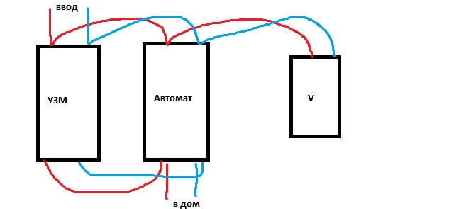

Всем спасибо. Товарищи теперь интересует такой вопрос - купил вольтметр, есть УЗМ и автомат байпаса. Когда все это монтируется то получается что Во входные клеммы УЗМ нужно зажимать: в фазную - 3 провода 4, 4 ,2,5 квадрата (ввод - 4 кв., провод автомата для байпаса - 4 кв. и провот вольтметра - 2,5 кв.), в нулевой - 2 провода 4 и 2,5 квадрата соответственно (ввод и вольтметр), ну и к выходной фазной клемме УЗМ подключается 2 провода по 4 квадрата - сама нагрузка на дом и провод автомата байпаса. ВОПРОС: как это правильно сделать ???

Narven, в одну клемму как-то не по феншую все это зажимать. Используйте шинки.
Автомат байпаса - это в обход УЗМ что ли? А нафига???
при этом на вводе перемычку между автоматом и УЗМ делаем таким же кабелем как и ввод, автомат берем например ABB S200, у которого каждая клемма имеет 2 отверстия и спокойно позволяет подключить 2 провода разного сечения.

Да обход. Нафига - чтоб если вдруг чего с УЗМ и случилось не сидеть без света и ждать новое РН. Потому как в нашем захолустье РН проблемно купить - надо заказывать и ждать или через интернет магазин покупать и снова таки ждать дня 2-3. И что все это время сидеть без света?
Какие шинки ? Сижу изучаю ассортимент магазинов (у нас в городе нет силовых клемм на дин-рейку)и пока ничего в голову не лезет. Как шинки эти использовать и какие ? Вроде только силовые клеммы нужны но у нас их нет а в интернет магазинах я потерялся уже (

28.11.2013 в 16:36:31
Соловей спасибо. Схема интересная. Не додумался так сразу и купил однополюсный автомат Шнайдер элетрик, потому как АББ не было, только на фазу, потому как ноль в УЗМ вроде проходной. Вот потому и проблема. Прийдется наверное покупать АВ двух полюсной или может еще кто-то что-то предложит ?
