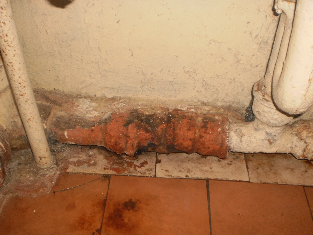

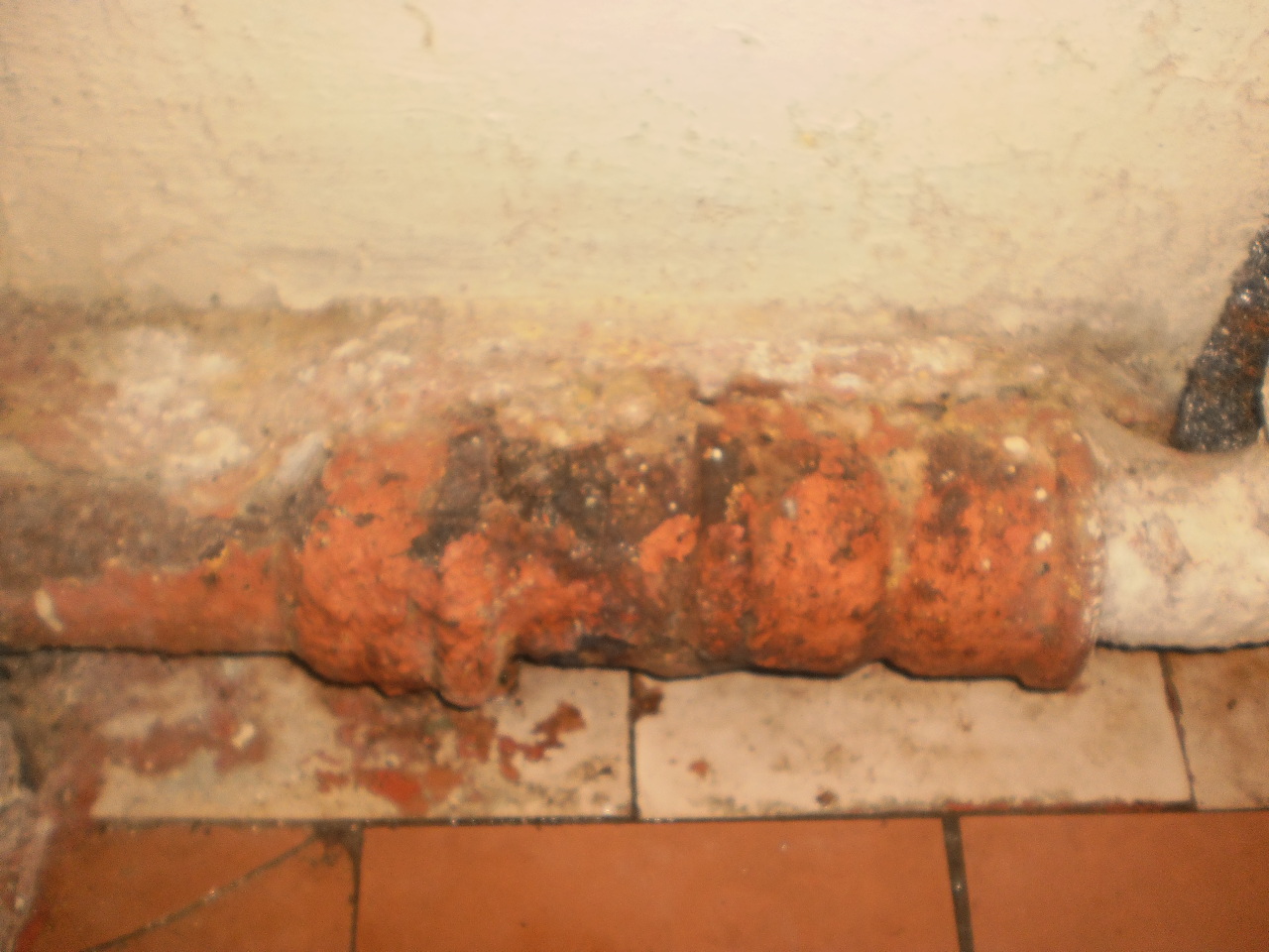

Мужики помогите пожалуйста. Живу на съёмной квартире. Ремонт делаю по мере необходимости. Но вот беда ((( побежала канализационная труба, уже вся прогнила. Можно ли её чем нибудь ещё реанимировать? Просто мне сказали менять кусок не вариант, надо сразу всё, вместе с центральным стояком.

Сфоткайте свою канализацию и выложите сюда.

Никто не посоветует залить каким-нибудь там битумом, и обернуть стеклотканью? Не одну чугунную "говняшку" так починили, не исключением станет и эта...

Пробовал холодной сваркой, эффект нулевой.

Алекс-82, поменяйте вы эту гниль. Эта труба отжила свой век. Разберите аккуратно до стояка и соберите новый лежак из пластика.

Непростая работа. Для разборки нужно выжигать уплотнительную серу из соединений с помощью паяльной лампы. http://www.youtube.com/watch?v=hx5xvVeW9wk

Ремонт в съёмной квартире? :-) Залейте цементом.
