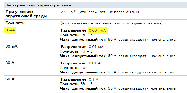

Виктор_Ч написал : На возражение что не нормально сказали что принесут токовые клещи, померяют ток потребления (правда зачем, если автомат 25А не выбило?), а если не поможет то надо будет думать что делать.
Ну если взять в клещи оба провода (фазный и нулевой) и они покажут что-то отличное от нуля, то сие и будет током утечки. Только верить этим показаниям скорее всего будет нельзя. В плане точности цифры. Ибо разумные величины утечек находится на грани их чувствительности, а в большинстве случаев даже ниже.

SVKan написал : Ибо разумные величины утечек находится на грани их чувствительности, а в большинстве случаев даже ниже.
Клещи бывают разные... http://www.fluke.com/fluke/ruru/Tokoizmeritelin%D1%8Be-kle6ti/Fluke-360.htm?PID=56072

ПPOPAБ Бывают именно для токов утечки. Но редко. Сомневаюсь что говорили именно о таких...
