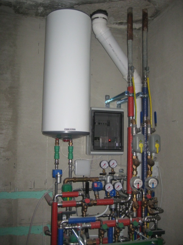

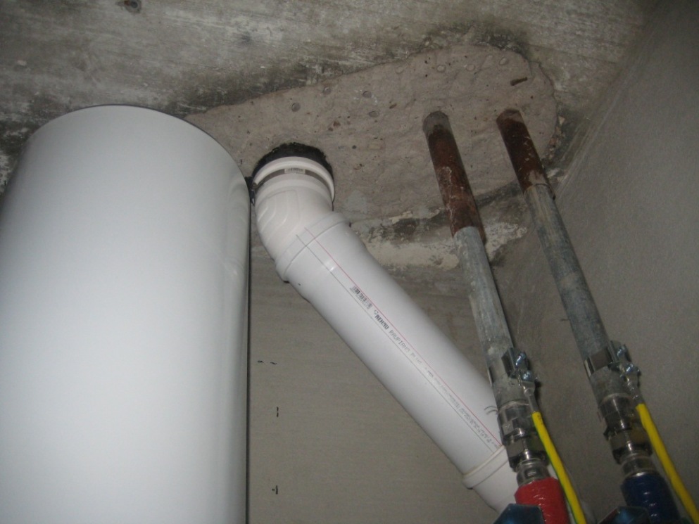

Виктор_Ч написал : Или же вообще правильно отвязаться от стояка диэлектрическими вставками и все заземлить?
Правильным будет всех соседей по стояку, нарушивших электрическую целостность стояка, обязать устранить свои ошибки и сделать шунтирование диэлектрических вставок. Примерно так это выглядит "от ДОКА".
