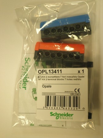

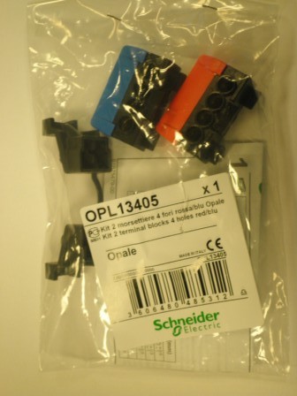

Изменил схему и компановку. Появились 3 свободных слота в щите. Посмотрите пожалуйста Хочу собрать все в МиниПрагме.Уж больно здоровые эти все UK500,Прагмы,Hager. В минипрагме достаточно будет места для того чтобы просунуть сбоку 15 провод.Щетчик влезет ?
Какие шины лучше использовать для УЗО (N-шины)? смотрю в сторону http://www.ops-ecat.schneider-electric.com/cut.CatalogueRetrieverServlet/CatalogueRetrieverServlet?fct=get_element&env=publish&scp_id=Z009&lc=ru&el_typ=product&cat_id=BU_ED_2605_L3_Z009&maj_v=1&min_v=1&nod_id=0000000019&prd_id=13411&frm=pdf&pdf_frm=A4&brd_id=null&ecat_url=http://www.ops-ecat.schneider-electric.com/ecatalogue/&dwnl=true

VenZzz написал : Щетчик влезет?
Счётчик АББ в МиниПрагму входит нормально.
VenZzz написал : Какие шины лучше использовать для УЗО (N-шины)? смотрю в сторону http://www.ops-ecat.schneider-electric.com/cut.CatalogueRetrieverServlet/CatalogueRetrieverServlet?fct=get_element&env=publish&scp_id=Z009&lc=ru&el_typ=product&cat_id=BU_ED_2605_L3_Z009&maj_v=1&min_v=1&nod_id=0000000019&prd_id=13411&frm=pdf&pdf_frm=A4&brd_id=null&ecat_url=http://www.ops-ecat.schneider-electric.com/ecatalogue/&dwnl=true
Можно при желании и эти, но:
  • у них срок поставки 6 недель;
  • каталожные номера изменились (см. фотографии);
  • они поставляются парами: синяя (N) + красная (фаза).
Поэтому можно посмотреть в сторону MIP99037 и MIP99038.
Да хоть ИЭК :)
Юрка
Юрка
Сообщений: 4631
18.11.2013 в 12:37:29
Johnny27 написал : Да хоть ИЭК :)
Если на дин-рейку, то любые. А если на фирменные держатели (которые идут в комплекте со щитом MiniPragma), то только фирменные MIP99037, MIP99038 и т.д.

Юрка, я думал, что на схеме шинки именно динреечные)
