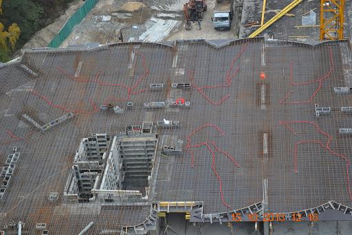

Народ, прошу подсказать.. на фото енто кабельканалы для потолочного освещения? очень хочется чтобы они ими были... и.. как их потом найти в монолите... врядли работяги при сдаче их выковыривать будут... сдача без отделки... спасибо..

В данный момент при заливке бетона там проводов нет. Их будут протягивать потом. Там на концах труб можно увидеть коробки, которые при снятии опалубки будут видны ( иногда молочко под них затекает и их не видно) и крышки у них выламываются и протягиваются провода, так что при сдаче провода должны быть протянуты.

протянуто быдет только до квартиры))) а потом сами.. ручками.. потому и интересуюс... протягивать надо понимать проволокой сначала протянуть.. а какой примерно их диаметр, каналов? какой-то непонятной они конфигурации однако.. но то ладно.. надеюсь схему их предоставят после потом... можно ли на свет пустить провода ПВС? 2х1,5 или лучше 3х1.5 с зазем?

Берг, ВВГнг-LS 3x1.5. Чувствую, намучаетесь :(

Тогда сочувствую :( намучаетесь это точно. Знаете иногда бригаде монолитчиков делать нечего и они из пакости бросают камушки в канал. А случается это в тех случаях, когда армирование закончено и миксер уже стоит под сливку, а товарищи которые проводят трубы под проводку не успевают делать. Естественно всё задерживается, нервы и т. д.

Johnny27, чувствую и знаю))) в своей родной хате добавлял пару линий на кухню, на стиралку, и на освещение кухни именно кабелями ПВС... единсно что в щитке их оконцовывал гильзами электрик которого приглашал тот щиток проверить... знаю что предпочтительней ввг... но хочется обойтись малой кровью... пвс разве запрещены в применении стационарной проводки? какие будут мнения.. неужели так плохи что даже на свет покласть их даже нельзя...

Можно конечно.У себя в квартире, на кухне..

Берг, если уж вы собираетесь разводить проводку по всей квартире, то купите специальную протяжку. Только не берите просто нейлоновую, намучаетесь с ней. Возьмите стальную в нейлоне. Стоит подороже, но того стоит.

Берг, они не то что запрещены - они не предназначены для этого и имеют меньший заявленный срок службы изоляции. На свет или на розетки - неважно. Как бы если хотите, на свой страх и риск.

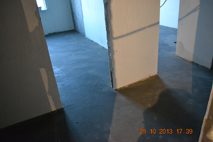

понял, спасибо... предстоит еще подумать как пускать линии розеточные... хата сдается уже со стяжкой и машинной штукатуркой стен (стен сложенных.. монолитные стены так и идут голые - их сам заштукатурю не проблема)... где лучше пустить кабеля... думаю на том же уровне что и розетки.. проштробив горизонтально по уровню стены... пройдет?

Берг написал : где лучше пустить кабеля... думаю на том же уровне что и розетки.. проштробив горизонтально по уровню стены... пройдет?
пройдет для соединения розеток одной группы.Но от щитка притянуть вводной провод на уровне розеток - вряд ли получится.
