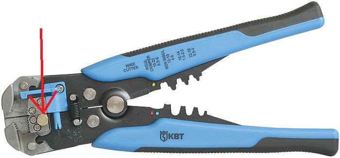

Собственно, интересует. У того же Книпекса, например, с фасонными ножами только до 10 квадратов
Может что из этого подойдёт к примеру
или haupa
На 10 квадратах довольно сносно работает КВТ WS-04
STAS_V написал :
юзаю такой, но больше 6 кв. не пробовал.
Alex2507 написал :
Он у меня и 6-ку не особо любит... Проще ножиком зачистить.
Или может там винтик надо подкручивать под разные сечения???
Solovey написал :
не знаю, с 6мм проблем не возникало пока...
Solovey написал :
а он там есть?
Alex2507 написал :
а он там есть?
да вот есть какой-то
Solovey написал :
есть какой-то
ну у меня на объекте инструмент завтра посмотрю. заинтриговали))) а вот пластиковый ограничитель я открутил-мешался
Solovey написал :
Ничего не подкручивал. 10-ку зачищает видимо на пределе своих возможностей, но все же зачищает

Проверено практикой: КВТ чистят десятку вполне уверенно. Про шестерку и говорить нечего.
Andrew Nik, В очередной раз постиг много нового из вашего видео, очень нравится ваш подход, а кому не нравится пользуем то, что ему нравится. Думаю от книпекса с фасонными ножам(у которого они с обеих сторон, в смысле ножи) для 6-10мм само оно, но дорог
Да там может быть засада. Заявлено 10 квадратов, но может это для моножилы... тогда десятку многожил не возьмет.
Регистрация: 28.06.2011 Москва Сообщений: 13481
el-fi написал :
уверенно, но не слишком аккуратно - прокус изоляции прямыми (не фасонными) ножами всё-таки не слишком глубокий и потому не очень ровно отрывает - тяжеловато работать и не совсем эстетично получается, а 16 мм2 так и вовсе не берёт. Но на это данный инструмент и не рассчитан.
