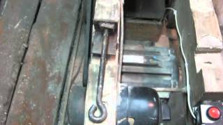

Стояла не у дел старая дедовская циркулярка, разбирать было жалко, а работать не удобно. Немного приложил руки и теперь пила снова в работе Дедовская циркулярка и её модернизация

saxa-scorpio написал : теперь пила снова в работе
Если пила снова в работе порекомендую: 1.Сделать(восстановить) на корпусе двигателя крыльчатку и кожух для неё.
  1. Сделать кожух для диска чтоб опилки не разлетались,а ссыпались в ведерко :). 3.При распиловке длиномеров на столе желательно сделать распор-направляющую чтоб диск не зажимало

Да над этим всем уже подумываю
