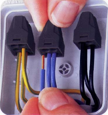

Cs-Cs написал : Ну так два кабеля = два автомата.
А если вот так?:)
β-тестер МШУ-125/1400
02.12.2013 в 18:37:07
Так все ж от распаек отказываются :)
02.12.2013 в 18:39:06
а) Данные клеммы сняты с производства. Новые до 24 ампер, а автомат на 16А будет держать ток в 16х1,45 = 23,2 А. Будет на пределе, не годится. б) Где именно их размещать? Варианты: * Распаечная коробка - отпадает. Вашими же словами: у нас же обычная квартира, не производство. На стенах крышки никто ставить не даст, а у распаечных коробок должен быть доступ. * За регуляторами ТП? Не хватит места: регулятор ТП занимает весь подрозетник целиком. * Поставить подрозетник поглубже часто не даст стена.
