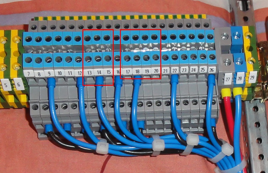

Спасибо, за информацию. Получается мне нужно на два ТП с двумя терморегуляторами 2 автомата по 10А? Еще место в щитке нужно искать.

Если брать за основу расчет:
Cs-Cs написал :
  1. Каждый регулятор обычно рассчитан на 8..10А тока (так что ему надо автомат 10А максимум).
  2. Если 160 - это мощность в ваттах на один кв. метр пола, то * 160*7 = 1120 Вт, примерно 5 ампер тока * 160*3,5 = 560 Вт, примерно 2,5 ампер тока
То в общем-то можно обойтись одним автоматом на 10А от которого запитать два кабеля 3*1.5 А если место в щитке есть свободное, то можно и 2 автоматика воткнуть.
И не забыть про защиту этих линий с помощью УЗО

Cs-Cs написал : Если от каждой розетки отходит один кабель, то делают так, как во вложении (фотко кадрированное), но потом всё равно это идёт на один автомат в щите одним проводом.
А референс этой клеммы и какой способ создания перемычек между клеммами?
Гость_
Гость_
Регистрация: 21.11.2007
Нея
Сообщений: 3741
03.12.2013 в 17:48:06
Держи: 1SNA110440R0700 ABB D4/6.NLP Клемма винтовая 4 кв.мм на DIN-рейку серая двухуровневая (L, N, +PE) 1SNA116964R1200 ABB FED6 Торцевой изолятор для клемм D4/6.xxx (двухуровневые) серый 1SNA173226R2700 ABB BJM62/10 Перемычка винтовая в сборе на 10 полюсов для клемм D4/6 (двухуровневые)
Перемычка на 10 полюсов складская, поэтому я их покупаю и потом ножницами по металлу аккуратно режу.
И маркировка ещё: 1SNA232030R2500 ABB RC65 Маркировка для клеммных колодок шириной 6x5 мм 1-100 (10 лент по 10 знаков) 1SNA232031R1200 ABB RC65 Маркировка для клеммных колодок шириной 6x5 мм 101-200 (10 лент по 10 знаков) 1SNA232000R0000 ABB RC65 Маркировка для клеммных колодок шириной 6x5 мм чистая (10 лент по 10 мест)
