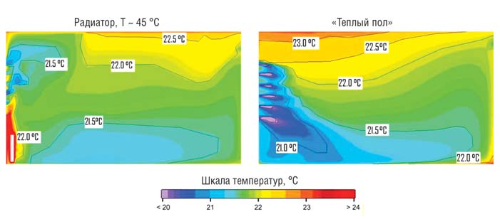

Виктор_Ч, горячий воздух поднимается не только от трубы, а главным образом от радиатора.
Вот так. Смотрите диаграмму распределения потоков воздуха слева.
Вот и думайте, будет ли термоэлемент вынесен из этого факела или нет.

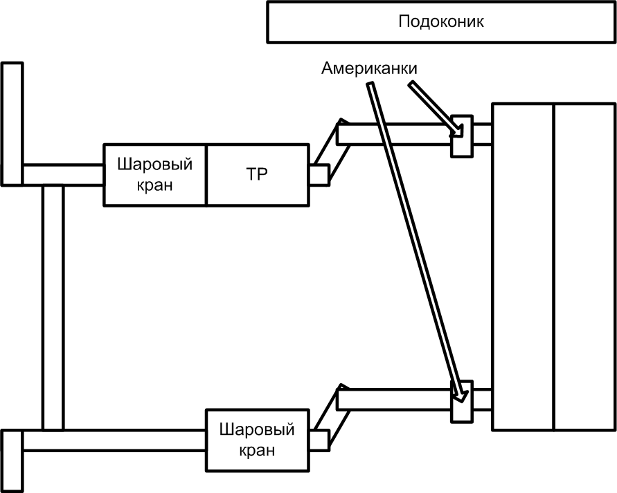

Схему подключения планирую примерно как на рисунке. Разводка верхняя. Смещение планирую на ФАР-овских эксцентриках. Цели добавления эксцентриков следующие:
  1. Поднять батарею от пола. После заливки стяжки высота до батареи осталась 2-3 сантиметра, думаю это маловато.
  2. Сместить батарею в нишу. Привык я к нишам, без них совсем не нравится, что батарея в комнату торчит.
После эксцентриков планирую горизонтальный участок. Назначение горизонтальныу участков следующее:
  1. сместить батарею к центру окна и к его открываемой части. От застройщиков она у самого края в неоткрываемой части.
  2. Удалить терморегулятор от батареи.
Потом, перед самой батареей, американки. Американки на кранах, с учетом наличия эксцентриков и горизонтальных участков, думаю, будут не очень удобны, плюс возможны на них различные угловые нагрузки, что не хорошо. Так же думаю что горизонтальные участки трубы лучше закрепить к стене.
Подскажите, пожалуйста, стоит вообще так делать?

Inch1964 написал : Виктор_Ч, горячий воздух поднимается не только от трубы, а главным образом от радиатора.
Спасибо за картинку, очень наглядно. А вида «анфас» нет? Я планирую ТР от батареи отнести сантиметров на 20-30 по трубе, будет ли этого достаточно? Можно наверное и 50, посмотреть по месту надо.
Плюс к этому батарея будет заглублена относительно терморегулятора.

02.12.2013 в 18:06:24
Виктор_Ч, высота между термоэлементом и нижней плоскостью подоконника, должна быть не менее расстояния от внутренней плоскости ниши, на которую установлен радиатор, и лицевой плоскостью радиатора. Это при установке НЕ В НИШЕ. В нише должно быть больше. Так как в нише под подоконником будет неизбежно накапливаться "подушка" горячего воздуха, термоэлемент не должен в ней находиться.
Если не можете соблюсти эти условия, покупайте термоэлемент с выносным датчиком на капиллярной трубке. Точность поддержания температуры в помещении, будет гораздо выше.

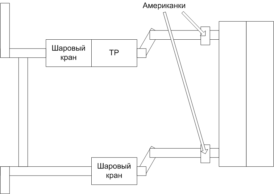

02.12.2013 в 18:17:34
Inch1964 написал : Это при установке НЕ В НИШЕ.
Нет, у меня точно не в нише. Я бы даже сказал, что на границе подоконника (сбоку от окна). С учетом заглубления батареи подоконник планирую по минимуму – т.е. по трубе. По этому, и боюсь, что установленный горизонтально термодатчик будет слишком сильно выпирать и мешаться.
Inch1964 написал : Виктор_Ч, высота между термоэлементом и нижней плоскостью подоконника, должна быть не менее расстояния от внутренней плоскости ниши, на которую установлен радиатор, и лицевой плоскостью радиатора.
О то дна ниши до лицевой плоскости радиатора будет, по максимуму, сантиметров 20, можно её заштукатурить потолще, сделать сантиметров 15. От верхней трубы до подоконника примерно 16. Если поставить вверхногами будет больше, опять же это самый край подоконника. Для ясности выкладываю дополненную картинку.

Виктор_Ч написал : О то дна ниши до лицевой плоскости радиатора будет, по максимуму, сантиметров 20
А при чем здесь дно ниши?
Виктор_Ч написал : можно её заштукатурить потолще, сделать сантиметров 15.
Кого её? Чего 15 сантиметров?

Inch1964 написал : А при чем здесь дно ниши?
Inch1964 написал : должна быть не менее расстояния от внутренней плоскости ниши, на которую установлен радиатор, и лицевой плоскостью радиатора
Неправильно выразился, дно снизу, имел в виду внутреннюю плоскость.
Inch1964 написал : Кого её? Чего 15 сантиметров?
Имел в виду внутреннюю плоскость ниши. Сейчас от стены до лицевой стороны радиатора сантиметров 10-12. При выбивании ниши получится глубина в полкирпича (12 см). Радиатор заглубится примерно на 4 см (эксцентрик 6 см под углом 45), штукатурки где-то 2 см, итого получаем расстояние от внутренней плоскости ниши до лицевой стороны радиатора: 12 + 12 - 4 – 2 = 18. Если штукатурки накидать не 2 см а 5 то получится 15.
