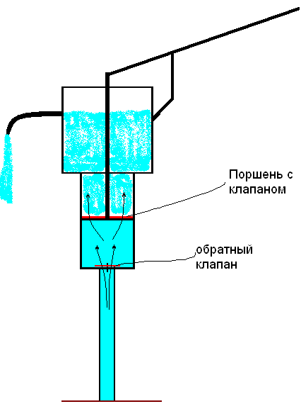

а как узнать поршневая это колонка или что то еще, визуально можно узнать?

домовладелец написал : а как узнать поршневая это колонка или что то еще, визуально можно узнать?
такая колонка представляет из себя трубу (около 1-1.5") забитую в землю. на одном конце - том что забит, - насверлены отверстия и обычно устанавливается мелаттическая сетка (грубый фильр от песка) на надземной части - цилиндр, сваренный из трубы диаметром около 10-12см, снутри которого находится поршень-клапан. рычагом качаете поршень, вверх-вниз, вода соответственно выливается из отверстия сбоку.
ввиду того что такая колонка работает за счет разряжения создаваемого поршнем, поднять воду глубже чем с 12-13м не возможно - атмосферное давление не даст.
для приведения колони в работу - в нее надо налить около 1/2 ведра (иногда больше -на сухую она никак не работает) и начинать равномерно, без рывков качать.
