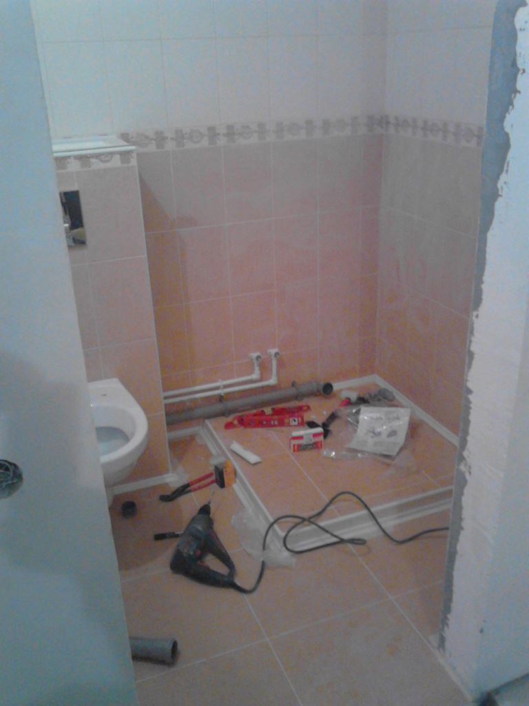

Ну тупанул в одном месте, подумаешь. Сказали что пофих, не надо перекладывать. Тем более я закрыл эту плитку и её не видно почти;)
Я это в свободное время делаю и за даром почти:p

dica написал : я закрыл эту плитку
а чем?
всё в голове (с)
dica
dica
Регистрация: 29.09.2012
Сообщений: 1212
21.12.2013 в 00:07:27
koris Плинтусом;) Выше фото сегодняшнее. А то позавчерашнее;) Подиум по сути вообще под кабинкой будет. Там плитка суповой набор(разнотон с основной), А ибо в Максидом им привез керамин 2 коробки одной партии и одну другой;)
