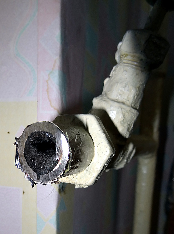

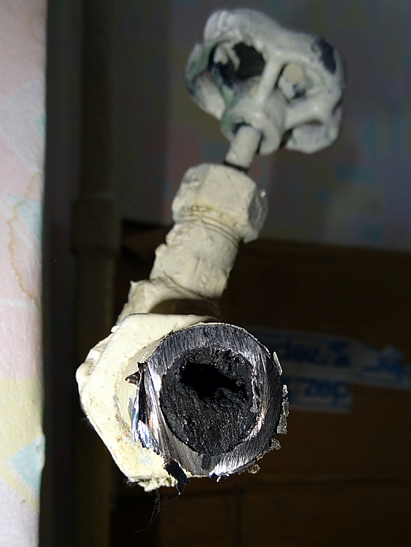

За трубу одной батареи и другой батареи - долго можно держаться?
Можно за обе, но одна явно холоднее другой.Слесари сами сказали, что на кухне обратка через батарею идёт.
Вообщем сегодня были эти мастера, сделали компромиссный вариант - поставили краны на перемычки и закрыли их. По-моему разницы никакой. Видимо изначально не очень горячая вода подаётся. В подвале смотреть надо, но нас конечно туда не пустят. Они говорят, что котельная слабо топит. Слышала, что комунальщики мухлюют как то с отоплением, специально воду охлаждают, путём подкачки холодной воды в горячую, а как там у нас, только им известно. А о каком стояке речь? Отдельного стояка у нас нет - на фото видно. Что должен быть? Опять же ссылаясь на мнение слесарей, не нужен вовсе.

Тэйфи написал : Слышала, что комунальщики мухлюют как то с отоплением, специально воду охлаждают, путём подкачки холодной воды в горячую
Стояки неправильно работают. Теплоноситель по всему дому усредненно не успевает отдавать тепло в помещения. И слишком горячий возвращается в теплоснабжающую организацию, которая за это штрафует УК или ТСЖ. А люди как мерзли, так и будут продолжать мерзнуть.
Вот и мухлюют, добавляя холодную воду в отопление, чтобы штрафы не платить. При чем из-за подмеса холодной воды в систему отопления и трубы и радиаторы ускоренно выйдут из строя (свищами прохудятся). И будет такая по квартирам "живописная" картина.
Вот теперь окончательно "убили" стояки перекрыв байпасы. :( "Умом Россию не понять!"

Хуже будет соседям которые живут ниже. Грубо так. Пришло 70. Батарея нагрела комнату и остыла до 68. Значит сосед уже получил 68 и остыла до 65.Следующий получает уже 65 и так чем ниже тем холодней батарея. По поводу котельной,чем ближе дом к котельной тем меньше диаметр отверстия в шайбе на подаче. За этим и должна следить котельная.

Это может сейчас, когда только у Вас кран на байпасе закрыт, именно Ваша батарея стала греть на 1-2 градуса больше. Но соответственно у соседей батареи стали греть хуже. Вы перетянули одеяло на себя, и думаете, что этим все кончиться? Нифига!
Соседи, тоже очень скоро последуют дурному примеру тянуть одеяло на себя, и тоже по всем этажам перекроют эти краны.
Вот уже тогда и наступит абзцец, что абсолютно у всех будет греть на очень много хуже, чем грело бы без кранов на байпасах.
Т.е. вы все вместе с соседями остаетесь без одеяла. Все друг другу подосрали, и все сидят обосраные, извините за выражение.
Потом, постоянно слышу ной и вой жильцов, что якобы плохо топят. В подвале если померить температуру приходящей магистрали, то там как правило температура вполне хорошая 50-90 (соответствует погодному графику подачи). А вот померить температуру например на П-образном стояке, там все очень плохо. Батареи даже чугунные забитые по самое нехочу шламом и отложениями, трубы тоже имеют проход, в лучшем случае с карандаш. "Умники" перетаскивать одеяло на себя, вместо того, чтобы поменять забитые чугунные радиаторы на новые чугунные радиаторы, поотрезали байпасы (или поставили на них краны).
А теперь все вместе сидят в холоде и жалуются на тепловиков. ЛЮДИ! Поймите, что ВЫ сами виноваты в плохом теплоснабжении! Вашим домам уже под полсотни лет! Давно пора было поменять и трубы отопления и радиаторы. Или, что проще и дешевле и без ремонтной грязи - заказать хим. промывку системы Вашего дома.
В ваших трубах и радиаторах за много лет накопились ТОННЫ грязи, шлама и отложений! Вы же смываете за собой унитаз? Почему же собственное отопление не хотите промыть хим.промывкой?
