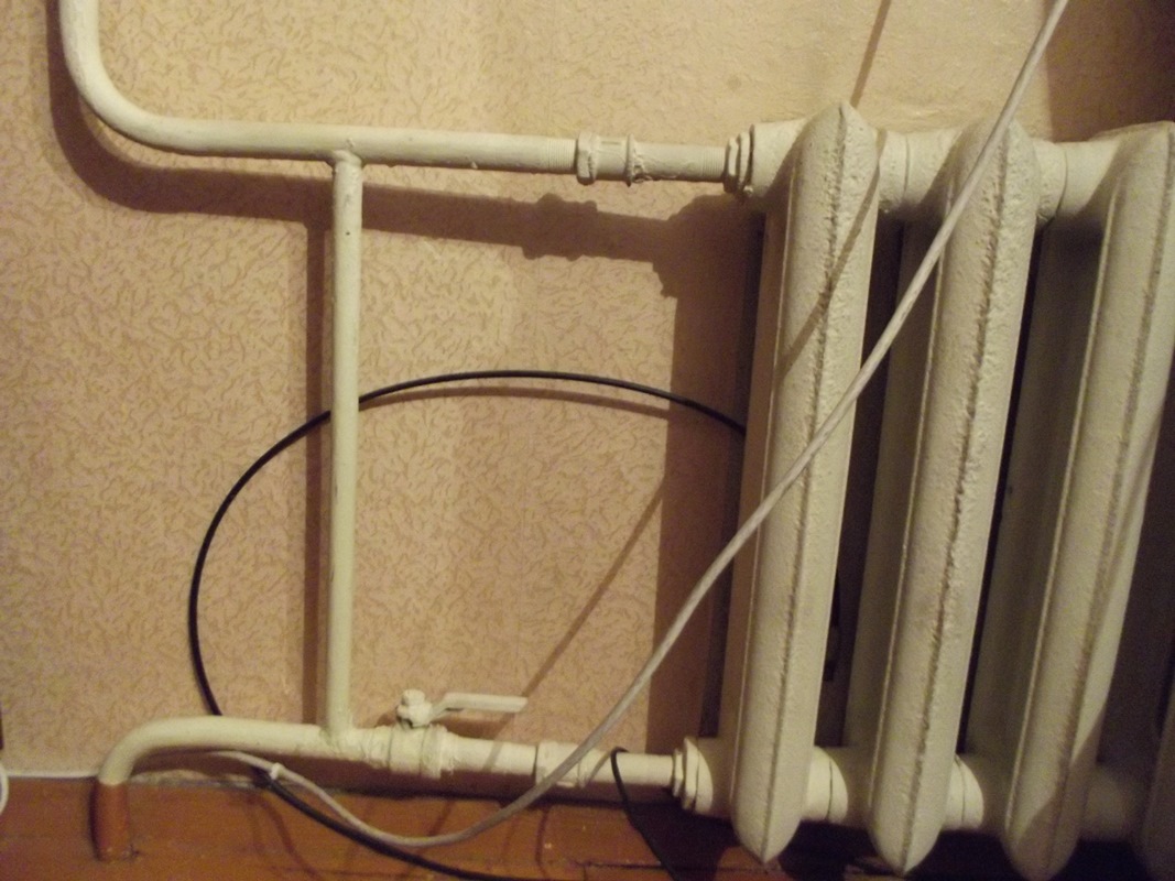

Вроде всё просто в 1 комн.квартире две батареи (в комнате и кухне), только одна теплая, а вторая совсем нет (через неё идёт обратка). И так меняется местами, после жалоб соседей. То бишь,слесаря бегут в подвал переваривают там что то. Похоже на бред, но так через 2 года они меняют подачу.
Отдельного стояка в квартире нет, то есть к входящей трубе с пола подсоединена батарея и от неё же вверх на другой этаж выходит труба.
Мастер по отоплению убеждает, что так и должно быть - очень сомневаюсь! Слесаря, особенно те, что постарше, говорят - должен быть отдельный стояк под обратку.
Так как правильно?

Не должно быть никакой отдельной магистрали. Биметалл стоит? Сколько всего этажей? У соседей слесари смотрели на предмет "модернизаций"?
Судя по описанию, "задушена" циркуляция в стояках. Кто-то заменил сталь на ППР "одинакового снаружи диаметра", у кого-то батарея забита, у кого-то кран на байпасе... Дальше продолжать?

Для проектного чугуна - всё сделано правильно. И направление подачи почти не имеет значения. При нормальной циркуляции всё ещё горячий теплоноситель в "обратке" прекрасно грел бы Вашу вторую батарею.
Дремучие и безграмотные сантехники этого и не знают, лепечут про отдельный стояк...
Кстати, если уж отдельный стояк - то на подачу, а потом вниз через батареи, т.к. верхняя подача теплоносителя в радиатор - самая оптимальная.
Спасибо, звучит обнадеживающи. Только обратка у нас не совсем теплая, от чего это зависит? Нормальная циркуляция,да, но как этого добиться, что от них требовать? И можно ли?
И ещё,обратите внимание на перемычки перед батареей, сказали, что они глушат циркуляцию и батарея от этого холодней, собираются их вырезать, надо ли?
Твари они тупые, извините.
Перемычки - это байпасы, обеспечивают полноценную циркуляцию теплоносителя в стояке.
С определёнными оговорками при чугунных батареях могут отсутствовать, но у Вас как раз проблема - в недостатке циркуляции через стояк, а не через батарею.

Вообщем сегодня были эти мастера, сделали компромиссный вариант - поставили краны на перемычки и закрыли их. По-моему разницы никакой. Видимо изначально не очень горячая вода подаётся. В подвале смотреть надо, но нас конечно туда не пустят. Они говорят, что котельная слабо топит.

А о каком стояке речь? Отдельного стояка у нас нет - на фото видно. Что должен быть? Опять же ссылаясь на мнение слесарей, не нужен вовсе.

Стояки неправильно работают. Теплоноситель по всему дому усредненно не успевает отдавать тепло в помещения. И слишком горячий возвращается в теплоснабжающую организацию, которая за это штрафует УК или ТСЖ. А люди как мерзли, так и будут продолжать мерзнуть.
Вот и мухлюют, добавляя холодную воду в отопление, чтобы штрафы не платить. При чем из-за подмеса холодной воды в систему отопления и трубы и радиаторы ускоренно выйдут из строя (свищами прохудятся). И будет такая по квартирам "живописная" картина.
Вот теперь окончательно "убили" стояки перекрыв байпасы. "Умом Россию не понять!"
"Убили" стояки перекрыв байпасы - у нас краны на них поставили и их можно открывать, вот если бы вырезали байпасы (как и предлагали), тогда "убили" бы. Что то разницы с кранами не вижу - одинаково теплая батарея, что с закрытым краном и открытым.

Слушайте, Люди, можете смеяться, но с перекрытыми перемычками (байпасами) батарея теплее стала! Чуть, чуть правда на 2 градуса (да,всё это время наблюдаю,градусник положила на батарею)).

Хуже будет соседям которые живут ниже. Грубо так. Пришло 70. Батарея нагрела комнату и остыла до 68. Значит сосед уже получил 68 и остыла до 65.Следующий получает уже 65 и так чем ниже тем холодней батарея. По поводу котельной,чем ближе дом к котельной тем меньше диаметр отверстия в шайбе на подаче. За этим и должна следить котельная.
Это может сейчас, когда только у Вас кран на байпасе закрыт, именно Ваша батарея стала греть на 1-2 градуса больше. Но соответственно у соседей батареи стали греть хуже. Вы перетянули одеяло на себя, и думаете, что этим все кончиться? Нифига!
Соседи, тоже очень скоро последуют дурному примеру тянуть одеяло на себя, и тоже по всем этажам перекроют эти краны.
Вот уже тогда и наступит абзцец, что абсолютно у всех будет греть на очень много хуже, чем грело бы без кранов на байпасах.
Т.е. вы все вместе с соседями остаетесь без одеяла. Все друг другу подосрали, и все сидят обосраные, извините за выражение.
