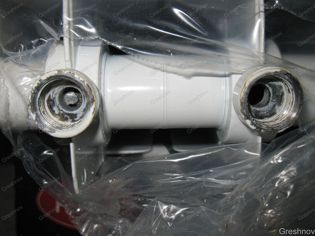

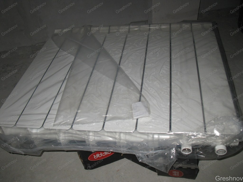

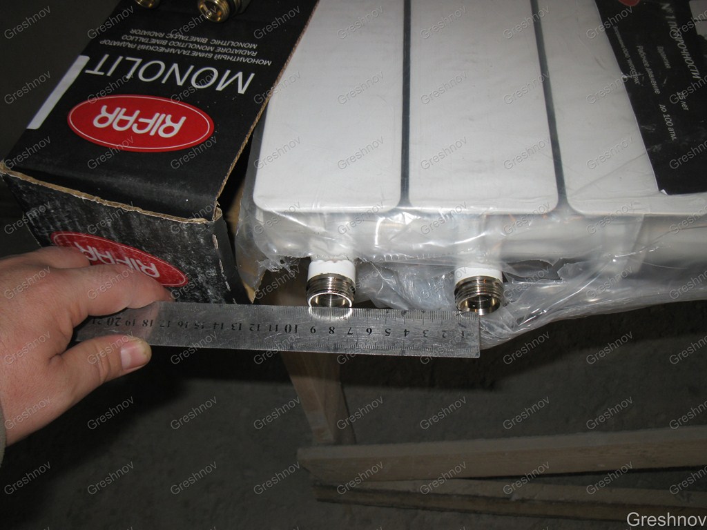

Друзья, Хочу обратить Ваше внимание: Биметаллические радиаторы Rifar Monolit Ventil недавно стали выпускать, радиаторы имеют «нижнее» подключение. Казалось бы, это очень здорово, иметь надежный радиатор без сборных секций и переходных футорок. Но есть одно большое «Но»! У данной модели, межосевое расстояние вводных резьб подключения - 80мм.. Это жесть!!! Напомню Вам, что серьезные производители радиаторов, такие как Kermi, Arbonia и даже китайские подделки, выпускают свои радиаторы с межосевым расстоянием вводных резьб - 50мм.. Данным техническим решением, компания RIFAR ограничила нам выбор с присоединительной арматурой к радиаторам, в частности: Блоки шаровых кранов Rehau/Oventrop/Far уже не подойдут. Хотя данные блоки являются классическим и надежным решением, для присоединения радиаторов с нижним подключением к подводящим трубопроводам. И что самое обидное, что когда наступит время сменить радиаторы Rifar Monolit Ventil по сроку службы, на его место не встанет ни один стандартный радиатор без грандиозной переделки узлов подключения. Из-за данного факта я не стану устанавливать/подключать данные модели, чтобы не нажить проблем себе и клиентам в будущем.
На что нужно уделить внимание, при покупке радиаторов фирмы RIFAR : • На качество лакокрасочного покрытия радиаторов, вскрываем радиатор при покупке и обязательно осматриваем его на наличие дефектов покрытия. • При покупке радиаторов с нижним подключением, обращаем внимание, не забиты ли вводные каналы металлической стружкой, меня ждал сюрприз (на одном из радиаторов металлическая стружка перекрыла канал наполовину). Фото этого технического безобразия, смотрим ниже. После таких сюрпризов было принято решение, поменять радиаторы с нижним подключением, на «добрую классику» с боковым подключением от RIFAR MONOLIT.
Друзья, штудируйте техническую информацию по сантехнике, перед покупкой/монтажом и будет у Вас все гут! Источник информации: http://greshnov.net/rifar_monolit_ventil.htm Все факты на фотографиях ниже:
