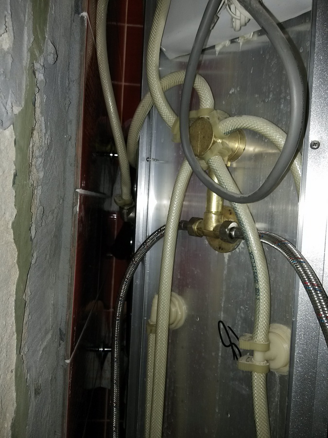

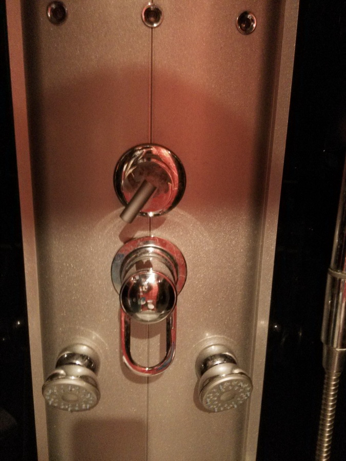

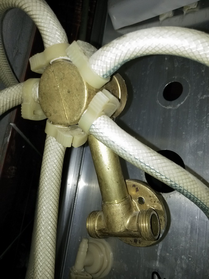

Перекрыл воду. Отодвинул кабину. Отсоединил горячую и холодную воду. Проверил поочередно каждый из шлангов. Напор хороший. Сильный. Получается проблема где-то дальше. Скорее всего в самом смесителе кабины, т.к. напор в рассекателе (гибком душе) и в верхнем душе - одинаково хреновый. Вряд ли оба шланга забило одинаково. Хотя они оба вроде как пережаты были, но я их потискал при включенной воде - разницы в напоре не почувствовал. Значит зажатость шлангов не мешает, напор сам по себе слабый. Смеситель в кабине вот такой (прикладываю фотки). Кто-нибудь менял их? Как гибкие шланги крепятся к нему, я так и не понял. Резьбы не видно. Термические что ли?
Туго одевается на ниппель и фиксируется капроновой клипсой-хомутом. Кажется там затяжка с трещеткой, она ослабнет если трещетки раздвинуть. Но лучше это отложить, т.к. перестыковка шланга может сказаться на герметичности соединения. Я бы до разборки попробовал сильно выдуть воду из системы при открытом смесителе. Дунуть в бронешланг лейки при соответствующем положении распределителя. Можно даже попробовать подключить туда ГП от водопровода и промыть в обратную сторону.

Хороший совет про продуть. Посмотрю, что можно сделать. Если придется разбирать смеситель, ума не приложу с чего начать. Там нет ни одного болта. Как он вобще крепится? Видимо, какие-то заглушки просмотрел. Новый в магазине стоит 4.200 руб. (гроэ). Китайских не было. Дорого - капец! Надо с этим решать что-то.

fozitronic написал : Там нет ни одного болта. Как он вобще крепится?
Под ручкой смесителя есть пластмасовая "пробка", под ней болт, который откручивается шестограммом 3 или 4 мм, не помню точно каким.

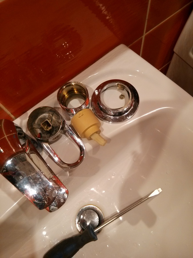

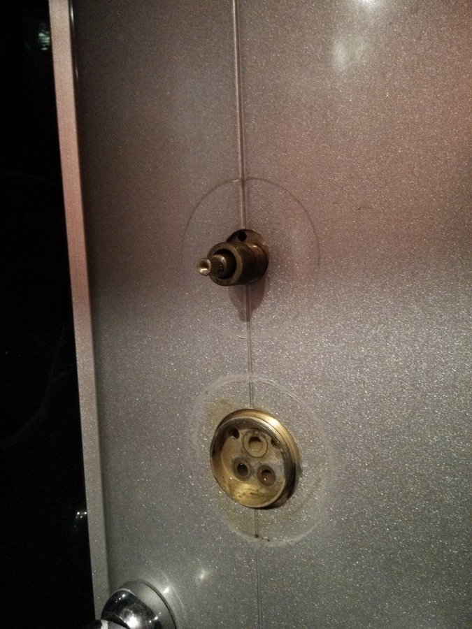

Все равно не могу разобрать смеситель. Нашел на яндексе картинку, видимо у меня что-то похожее. Только болты, которые крепят смеситель, видимо, под облицовочной панелью находятся. До них не добраться. Ручку снял, вижу штырёк регулировочный (тот что справа на картинке, только у меня пластмассовый). Белую гайку с картинки и резьбовую втулку над ней не вижу. Они, видимо, закрыты хромированным кольцом, которое как раз на этой резьбе держится. Кольцо открутить не могу, до внутренностей добраться тоже не могу. Прикладываю яндексную картинку с предполагаемым смесителем
upd: Иногда бывает полезно что-нибудь написать, чтобы понять что делать дальше. Приложив немалые усилия, кольцо открутил.
Отвинтил втулку:
Вынул пластиковый регулятор напора:
Снял верхний переключатель между душем и другими лейками:

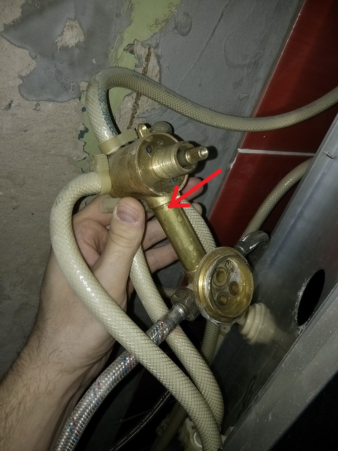

Вынул сзади освободившийся смеситель и снял шланги горячей и холодной воды:
Продул ртом, проход свободен. Не засорен. Воздух проходит легко, ничего не мешает. Получается, что причина засора - это либо верхний регулятор между лейками (где крестовина на пять позиций). Но это кажется мне сомнительным. Она уж совсем должна тогда засраться. Раскрутить ее видится проблематичным. Вторая причина (и самая простая) - всё-таки поменять пластиковые белые шланги к лейке и к верхнему душу. Самая простая и дешевая вещь. Попробую заменить их, сейчас это уже как два пальца. Посмотрим, поменяется ли напор в лучшую сторону после этого.

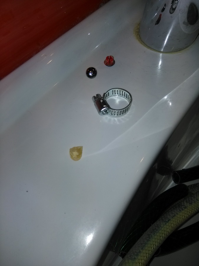

Вот уж действительно - чужие советы слушай, а пока сам не проверишь, никто тебе не поможет. Поменял шланги (60 руб. 2 метра шланга + 40 руб. хомуты). Разобрал регулятор крестовины - все чисто. Новый, кстати, стоит 500 руб. (пластиковый такой со штоком, продается отдельно), что значительно дешевле смесителя в сборе (2500-3500 руб., китайские от 1500 руб.) А проблема оказалась в маленькой желтой херовинке (см.на фото), которая застряла в патрубке между регулятором напора и регулятором крестовины (обозначил стрелкой). Херовинка эта выглядит как текстолитовый осколок. Застрял поперек патрубка, практически перекрыв сечение. Хорошо, что он почти с краю патрубка оказался. Достал, подцепив ногтем. Если бы он где-то в середины застрял, я бы даже не догадался его проверить. Или не знал бы как достать. В общем, вдруг кому-то будет полезно. Берите на вооружение. Если хотите сделать что-то хорошо, делайте это своими руками :)
