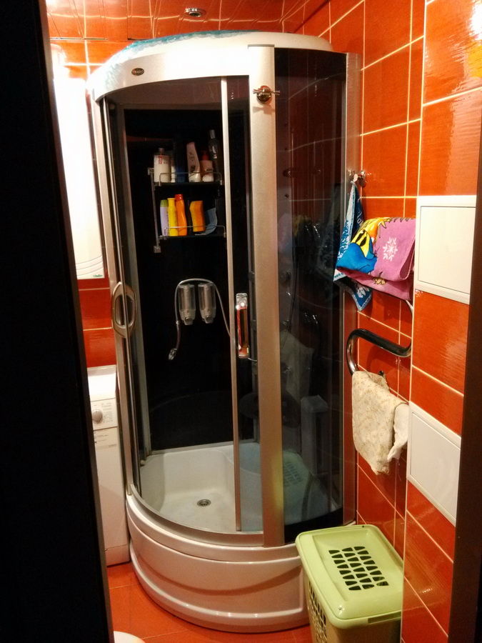

Друзья, нужена помощь. Нет давления в душевой кабине.
В смесителе рядом вода бежит сильно, а в кабине - еле-еле напор. Видимо, забилось где-то. Есть ли в кабине где-то фильтры? Где искать? Дело где-то в подводе воды до кабины, потому что напора нет ни в рассекателе душевом, ни сверху (когда переключаешь в другой режим подачи воды). Не хотелось бы лишний раз двигать кабину, поэтому решил сначала посоветоваться. Прикрепляю фото душевой кабины (может кто-то по внешнему виду определит тип кабины):

"передавили"- перегнули шланги подключения бокса.

fozitronic, а в других приборах давление в норме? Скорее всего
SANTA IF написал : "передавили"- перегнули шланги подключения бокса.
или шланги подключения надо взять побольше сечением

Везде давление нормальное, кроме кабины. С кабиной ничего не делали, как стояла, так и стоит. Никакие шланги не трогали. Склонен думать, что где-то забило фильтр, т.к. всю осень во дворе беспрестанно шли работы по ремонту водопровода. Давление уже давно было слабое в кабине, а одним из утров одномоментно где-то забило. Я как раз рядом зубы в раковине чистил и слышал характерный звук, как толчок - пух! - и вода не пошла нормально. Может осадок на трубах копился и потом какой-нибудь кусок оторвался и забило. Нет? Как считаете, есть в этой кабине свои фильтры? Куда посмотреть?

За кабину.Даже если нет фильтров,то забиты шланги. Сталкивался несколько раз. fozitronic, Фильтр на вводе воды в квартиру, как себя чувствует?

Наверно нормально, потому что подвод на квартиру один, а в других смесителях вода бежит хорошо. На холодной воде в счетчике сеточку проверял, там нормально. До горячей дотянуться не могу, там не с руки (сделано неудобно). А шланги сами по себе забиваются? Сечение уменьшается? Как их чистить? Проволку какую-нибудь запихать? Как определить забитое место?

Горячая если с колонки(?), то накипь.
Перегнутый шланг может долго пытаться держать форму, а затем резко ее изменить. И забиться может там, в узком месте, хотя и не перегнутый шланг достаточно узкий.
Эта копеечная мелочь может наделать много бед - их меняют на новые.

Окей, понял. Кажется без отодвигания кабины все равно не обойтись. Попробую отодвинуть и посмотреть что там забилось, а при необходимости поменять шланги. Спасибо за помощь. Если интересно, потом отпишусь, чем дело закончилось.
Как бы мы тут ни гадали, не обойтись.

Эт точно!.И забивается зараза не в гибких шлангах(хоть и диаметр маленький),а водорозетки.
