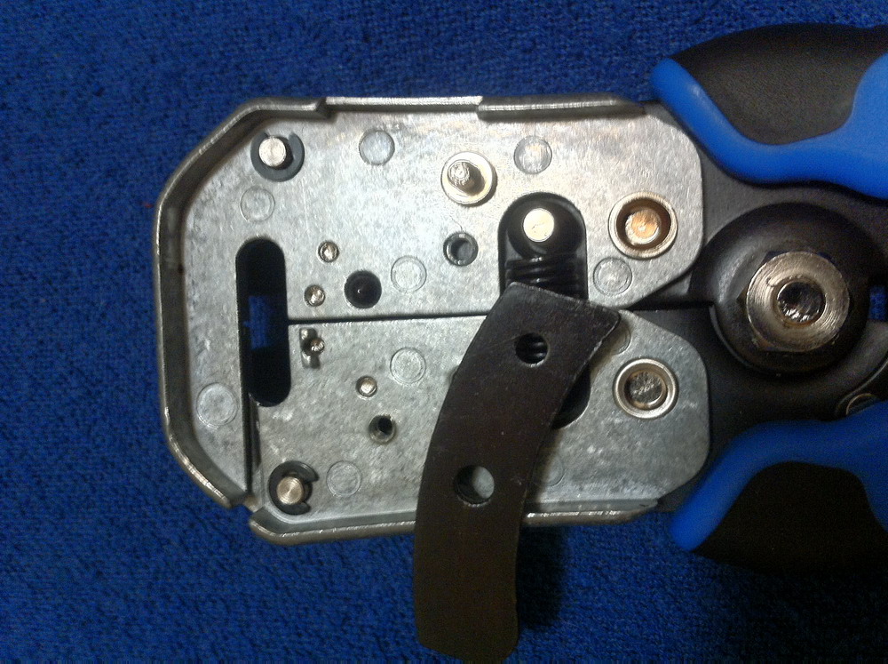

Ваткой со спиртом снял смазку. Заодно посмотрел, как работает винт. Штырь подпружинен и чем больше выкручиваешь винт, тем "мягче" становится штырь (слабже зажимается провод). При полном заворачивании, пружина сжимается полностью и винт непосредственно поддавливает штырь (максимальное усилие зажатия).9
BV написал 31.01.2026 в 16:18
точнее - очень слабо, для тонкого провода и мягкой изоляции.
Вообще не будет зажимать, отсутствует связь половинок головы, которые вращаются на своих осях. Без этой связи они попросту будут расходится, не сжимая губки. А связь- это трение между штырём и сектором. Штырь расположен на одной половине, сектор закреплен на другой.

Поразмыслил маненько насчёт "рывка". Как выше уже писал, это полная фигня. Это не рывок, это побочное явление. В момент выхода штыря из отверстия сектора (это начало рабочего хода), создаётся усилие для прорезания (надрезания) изоляции, которое сразу же многократно снижается (тот самый "рывок") при скольжении штыря по плоской поверхности сектора. Это нужно для того, что бы не повредить-вырвать жилы в проводе, а усилия для снятия прорезанной изоляции достаточно.
