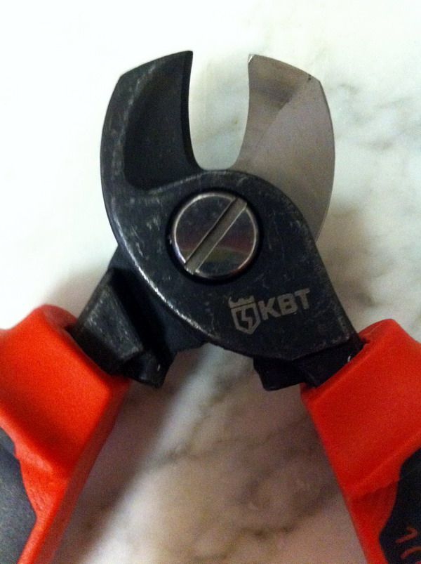

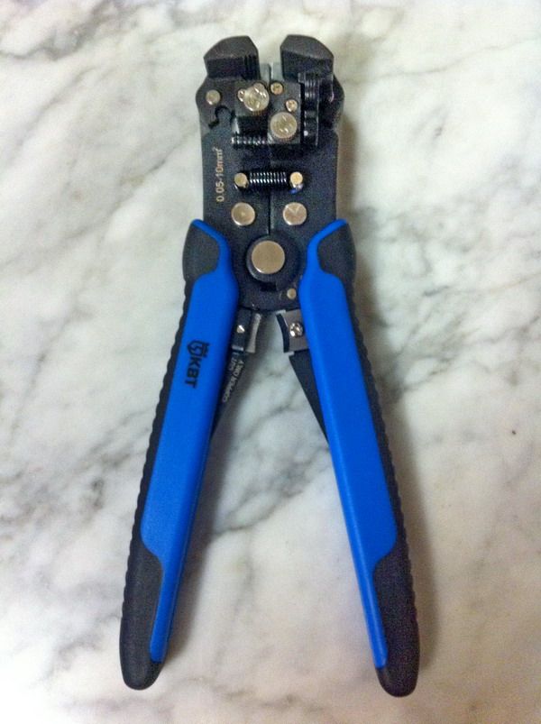

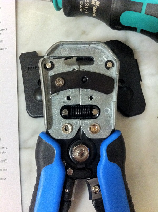

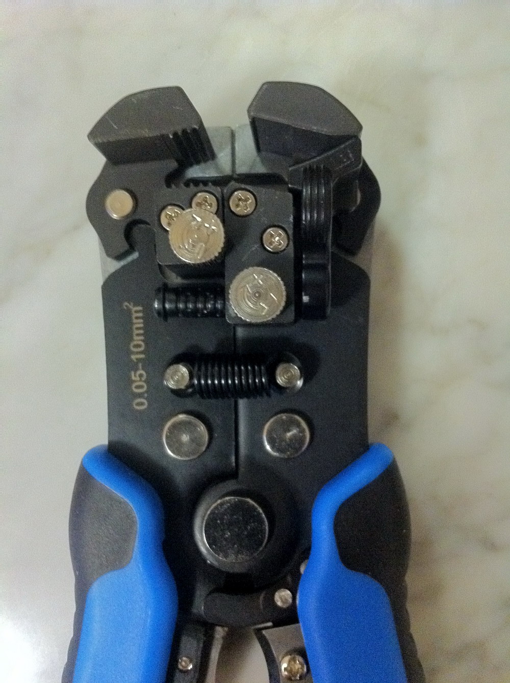

Колхозный КВТ. Но без люфтов, с лёгким заеданием концов губок при смыкании.5И более презентабельный стриппер67Но довольно здоровый, не для тонких проводов. Работает рывками из-за того, что фиксатор имеет штырь с головкой не сферического типа, а с конусной. Изоляцию снимает, правда, пробовал на паре-тройке проводов. В общем, будем посмотреть.

а) сотрется, притрется, если работать б) смазать бы его весь нормальной смазкой.

А я его и смазал, только толку немного. Фиксатор острым концом бороздит сектор фиксатора. Может и притрётся со временем, либо притереть самому напильником.

Если под фиксатором понимается винт, то так и должно быть. Но винт у меня не сьемный. Ну по крайней мере не выпадающий.
И да, мой нонейм называется K.Y.P. и минимальное сечение провода обозначено 0.2мм2. Не помню, как на этом сечении, но скорее всего нормально, т. к не помню о проблемах.

Не винт, но то, что под винтом. Винт регулирует прижим этого фиксатора, что ли. По-видимому, да, рывок нужен для качественного снятия изоляции и винт регулирует силу этого рывка. Может поэтому и конус, а не сфера.8

.... прижима первой левой губки.
Не мешайте инструменту работать)

Да неужели? И как он это делает?
