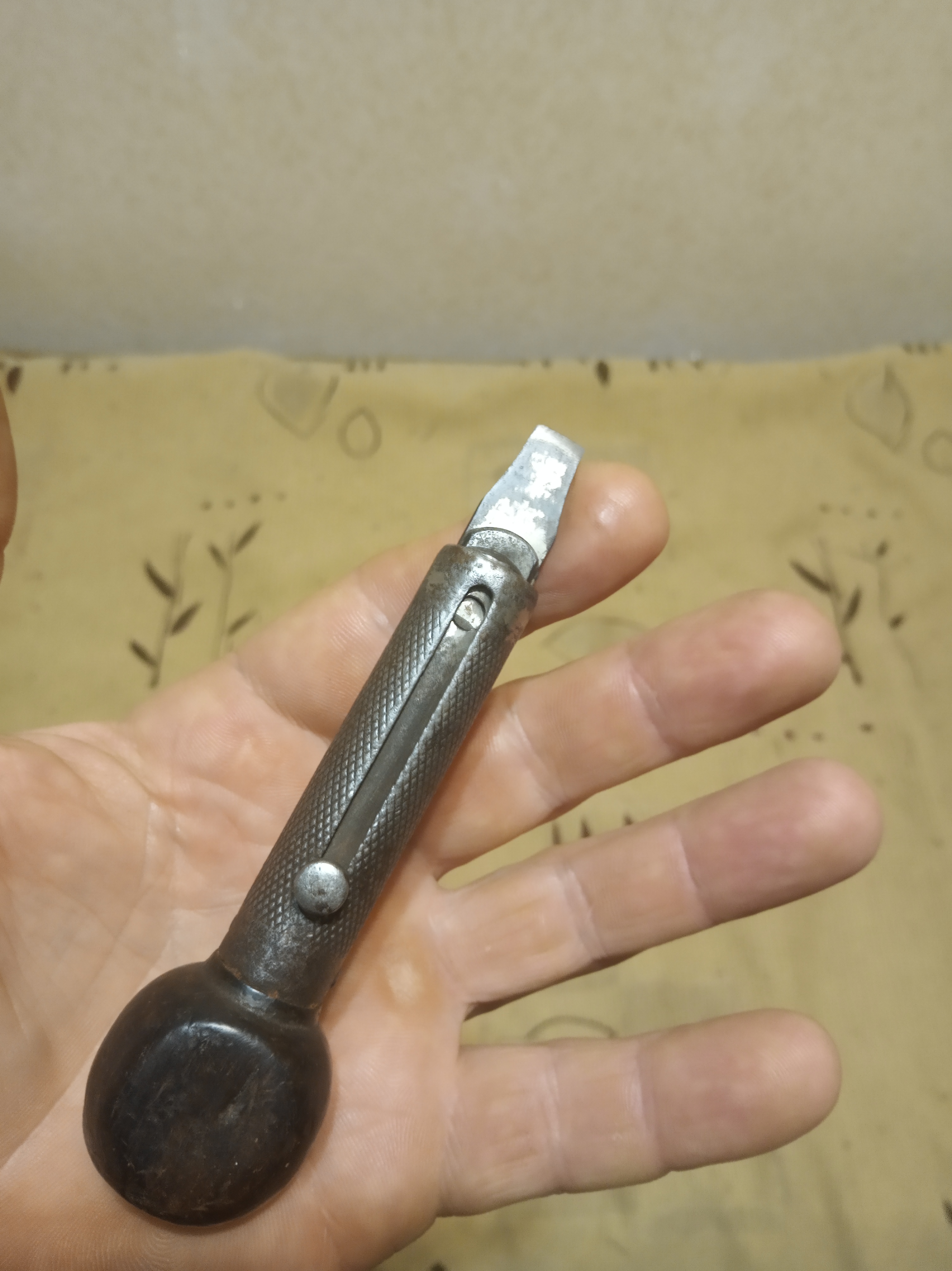

25.01.2020 в 18:15:57
rubunduk написал: Сухарь, поздравляю! - Маленький гедорчик и в хорошем сохране?
Спасибо! Фотки не очень,сохран отличный. Я его у пожилого дедка брал ,на вид лет ок. 80,говорит этот ключик пацаном еще помнит. Не знаю на сколько правда .

Сухарь
Сухарь
Регистрация: 08.10.2019
Николаев
Сообщений: 1246
25.01.2020 в 19:24:15
rubunduk, Ага . Такая интересная отверточка ещё попалась.
про неё http://www.datamp.org/patents/displayPatent.php?id=12531
https://www.ebay.com/itm/VINTAGE-BILLINGS-SPENCER-CO-MULTI-BLADE-SCREWDRIVER-3-15-1882-2-4-1895/303116320460?hash=item469323fecc:g:SkwAAOSwotZcpTw6

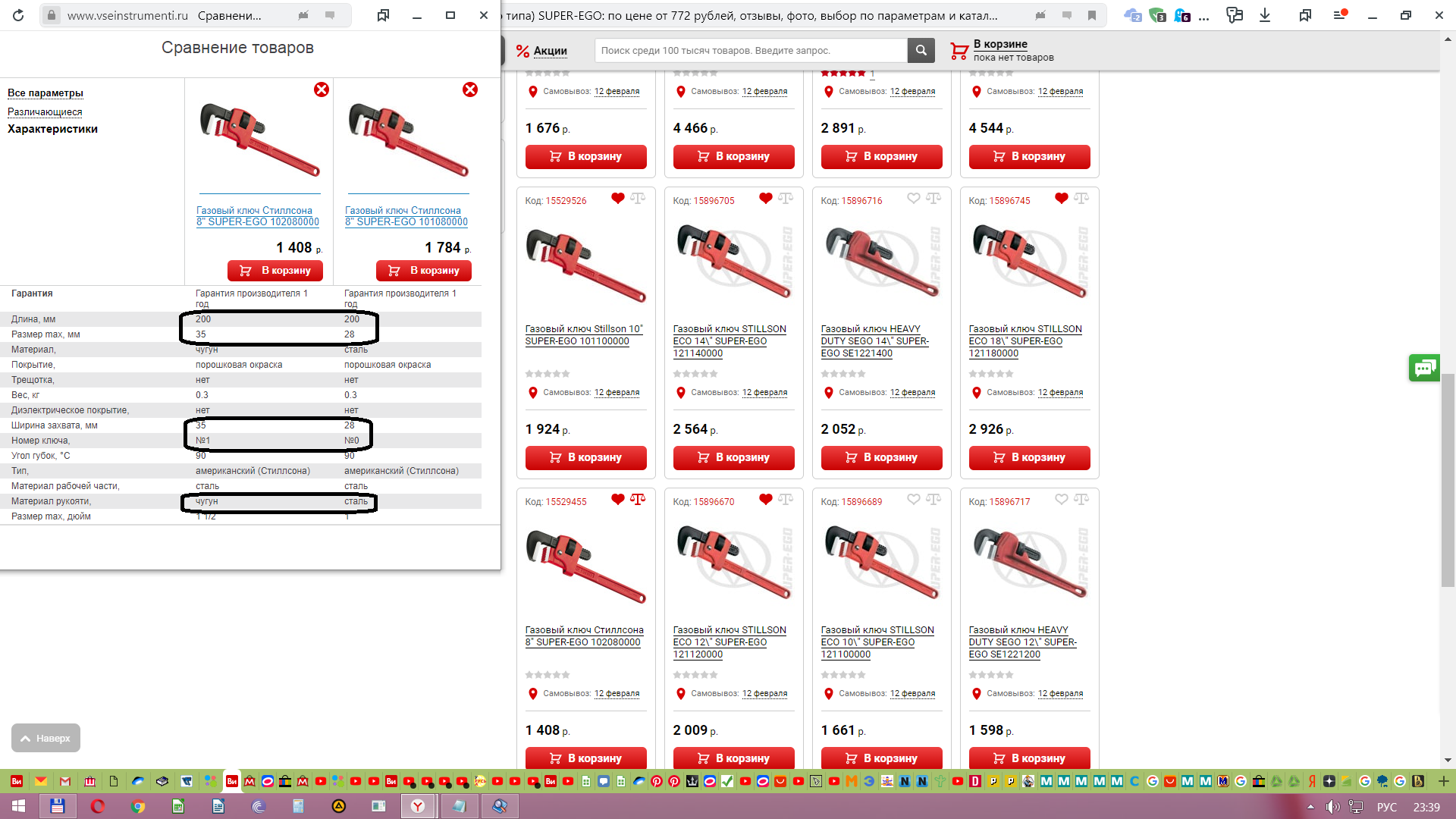

25.01.2020 в 19:48:55
sanchesws, Кстати, сейчас тыкнулся глянуть на маленькие стилсоны, на ВСИ полез. на 6 дюймов таких и нету. начинаются с 8 дюймов и вот еще какая незадача, у них зев похоже, что меньше. На примере опять же восьмидюймовика СуперЭго, - насколько я в курсе, это почти то же самое, что и Ротенбергер.
На левой картинке сравнения должен был быть усиленный чугуниевый ключ. - Они просто с картинками обмишулились. То есть у усиленного ключа на 200мм максимальный зев на 35мм, а у стальной версии на 28. Производитель скорее всего перестраховался и сделал щечку для стальных стилсонов короче, поскольку стальная рукоять слабее чугунной. Так что лично я, наверное, не могу сказать, - для чего их продолжают выпускать. Может быть для тех кому не критичен максимальный зев, но важен уменьшенный на 30 процентов вес. А может просто в силу традиции. Ну, или инерции.
