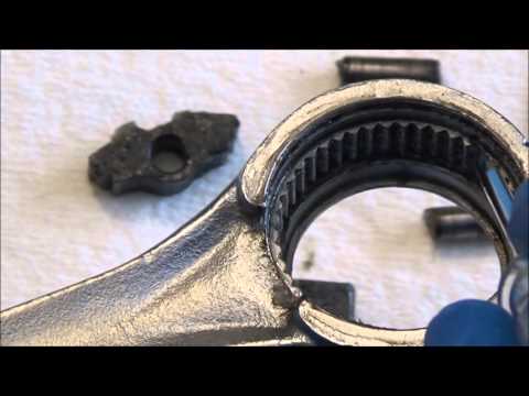

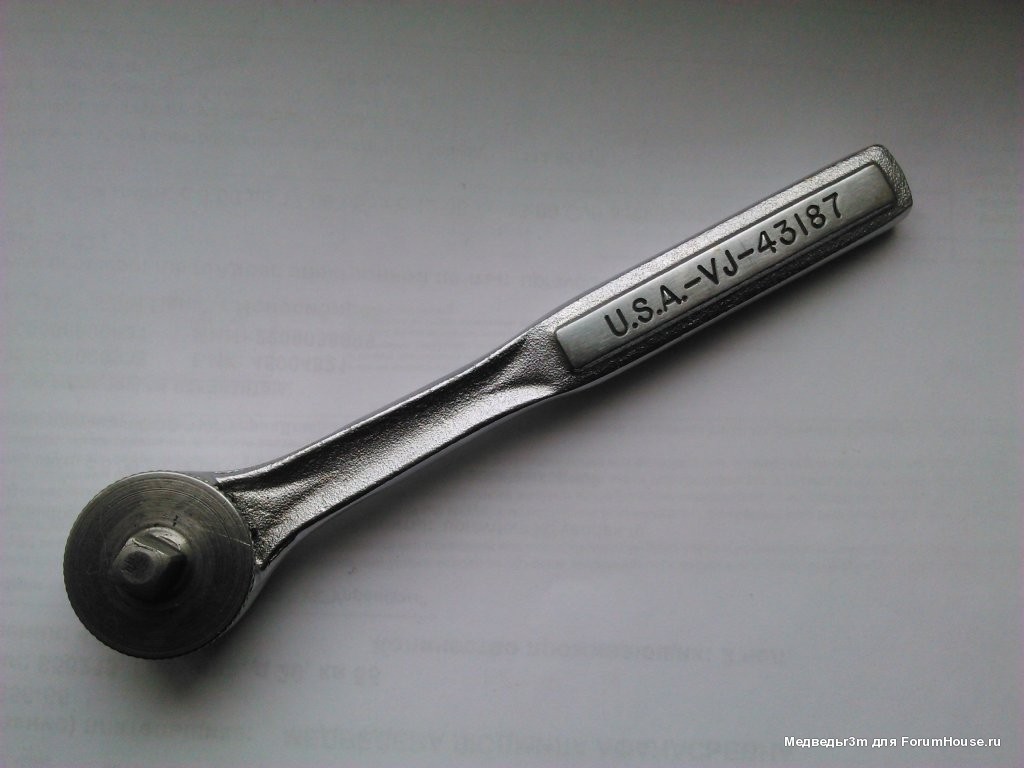

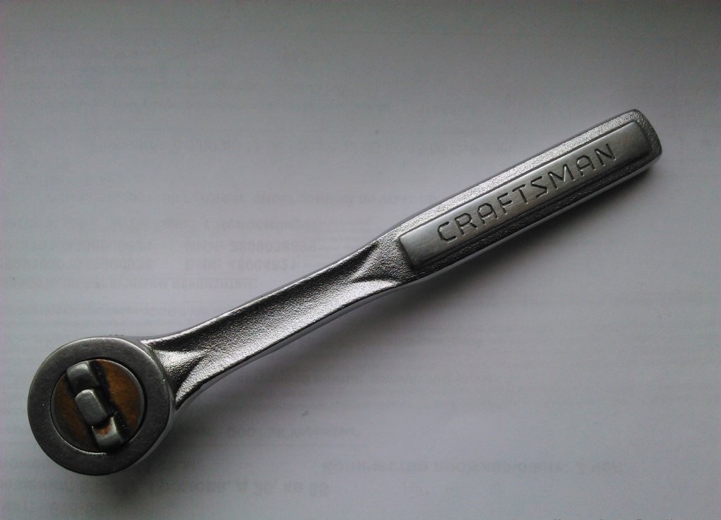

Есть у меня маленькая трещоточка, а на ней очень интересный механизм, Две собачки, упираются в зубчатое кольцо в двух местах, напротив друг-друга, каждая четырьмя зубами. Это я к тому, что есть ещё один, достаточно редкий вариант.
https://www.youtube.com/watch?v=dXTMEbvn4Gg

Есть у меня маленькая трещоточка, с достаточно редким вариантом механизма. Две собачки, одновременно, напротив друг-друга упираются каждая четырьмя зубами, в зубчатое кольцо. Правда ей лет двадцать.

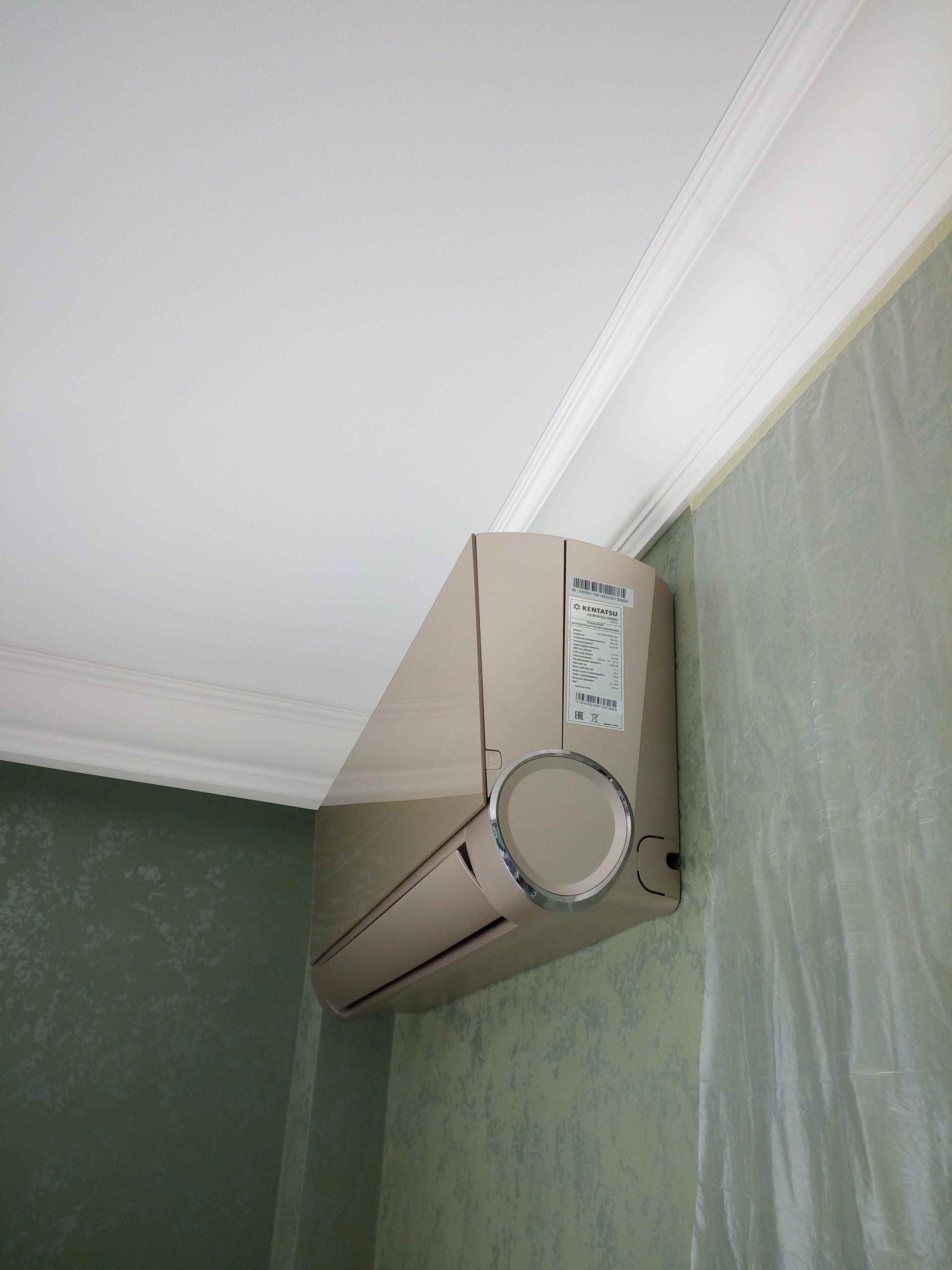

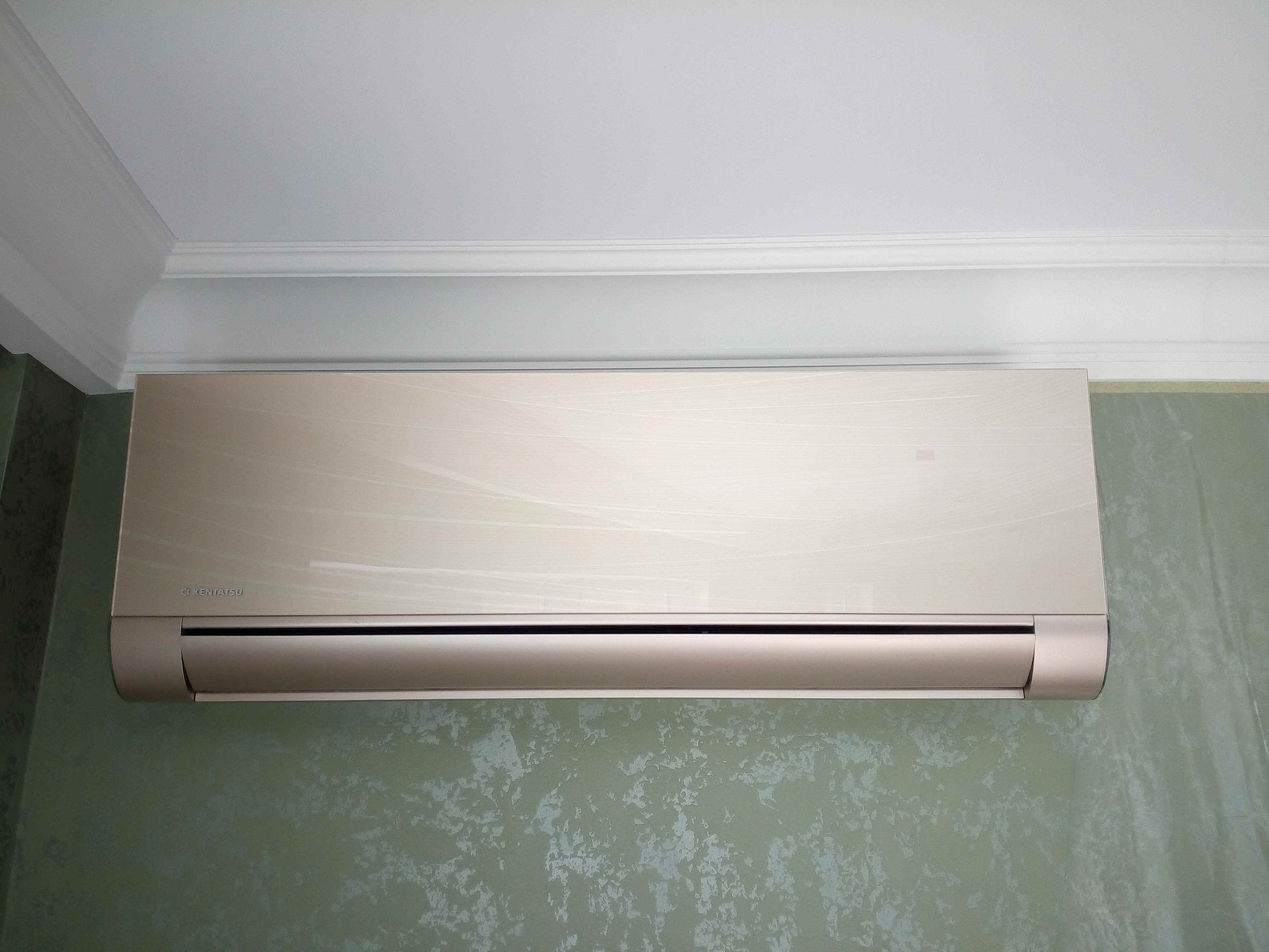

Позавчерашняя инсталляция на 16 саморезах, блок реально большой, хотя всего на 50 кв.м.

Вячек написал: блок реально большой, хотя всего на 50 кв.м.
Ну незнаю...у меня на 18 кв.м. 24-й Daikin стоит и то большим не считаю. Люблю с небольшим размахом (запасом).

maestro@, ни фига себе,что у вас за помещение такое где 18 квадратов 24-ку воткнули.Если это жилое помещение 7-ку за глаза.Частое включение-выключение компрессора крайне не желательно для ХМ.
