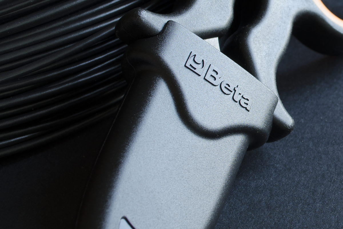

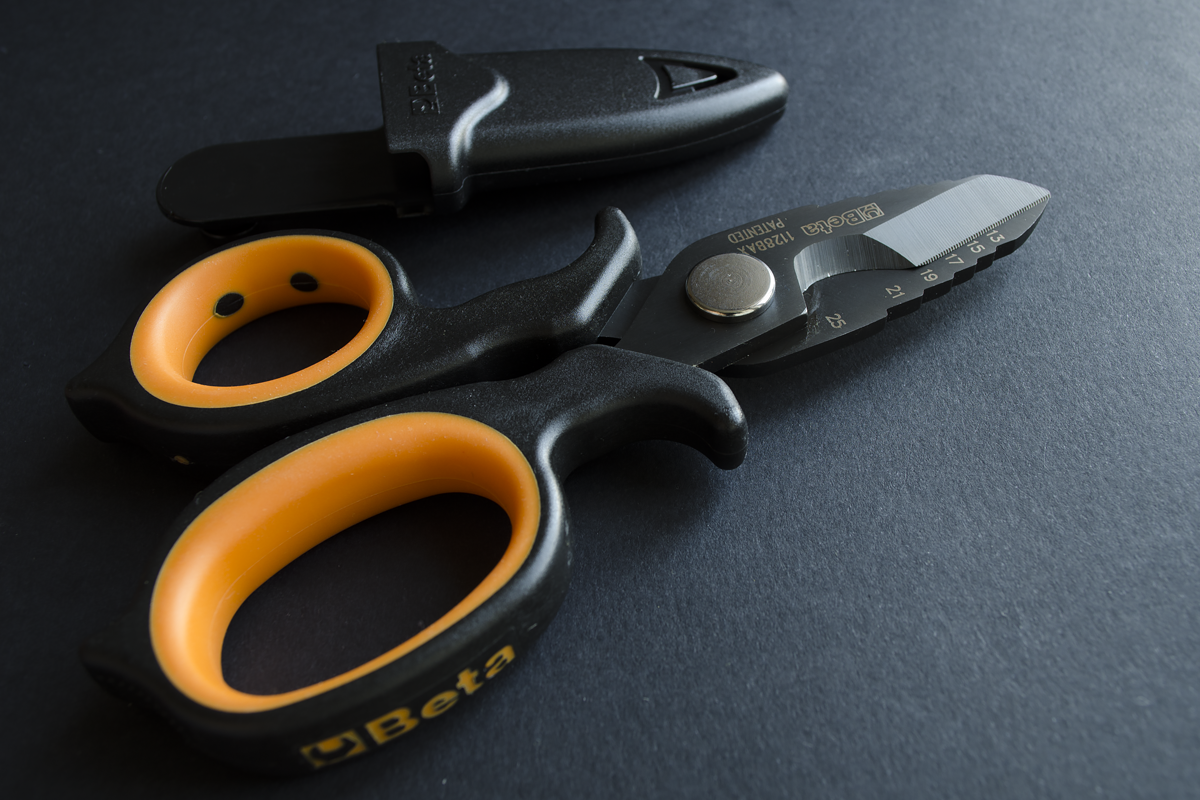

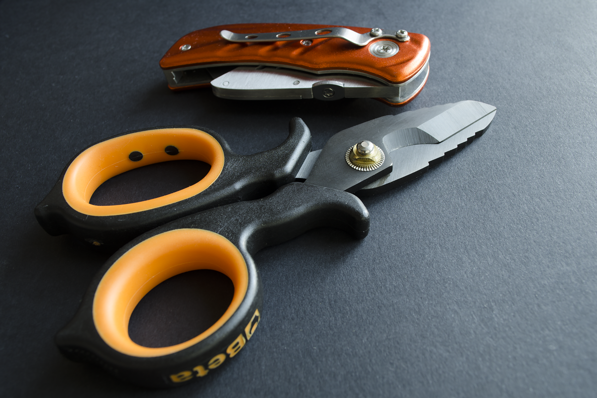

Немного режущего инструмента от Beta.
Ножницы Beta 1128BAX достаточно редкая модель, мало где можно найти в продаже. В комплекте пластиковые ножны и клипса-зацеп для ремня. Ножницы имеют двухкомпонентные ручки, оранжевые вставки прорезиненные. По заявлению производителя, на металл нанесено DLC покрытие(алмазободобный углерод), благодаря которому режущие кромки имеют низкий коэффициент трения и повышенную устойчивость к износу. Внешние кромки выполнены в виде ступенчатого, градуированного профиля, предназначены для расширения отверстий в пластиковых коробках на указанную величину. Вчера порезал ими довольно много провода 1.5мм.кв, в паре мест на рк покрытие подстерлось, но это рабочие моменты, брал не для того что бы пылились ) Вообще ножнички понравились - сделаны качественно, приятно работать такими.

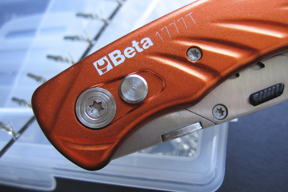

Нож складной с трапециевидным лезвием Beta 1777T, в комплекте идет 5 запасных лезвий. Тоже вещь качественная, держать приятно. Лезвие "сидит" плотно.

Alex_Niko, ножницы огонь

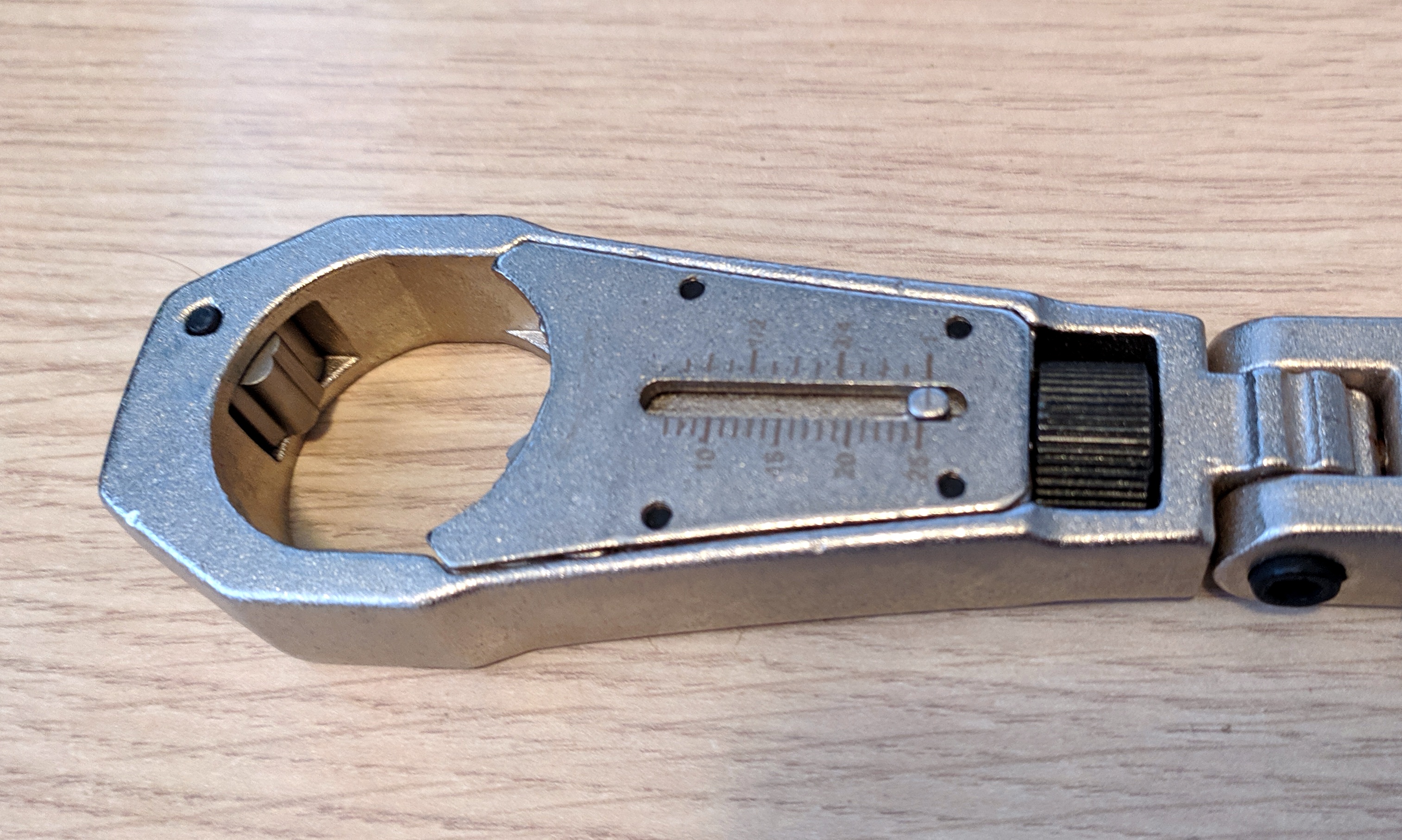

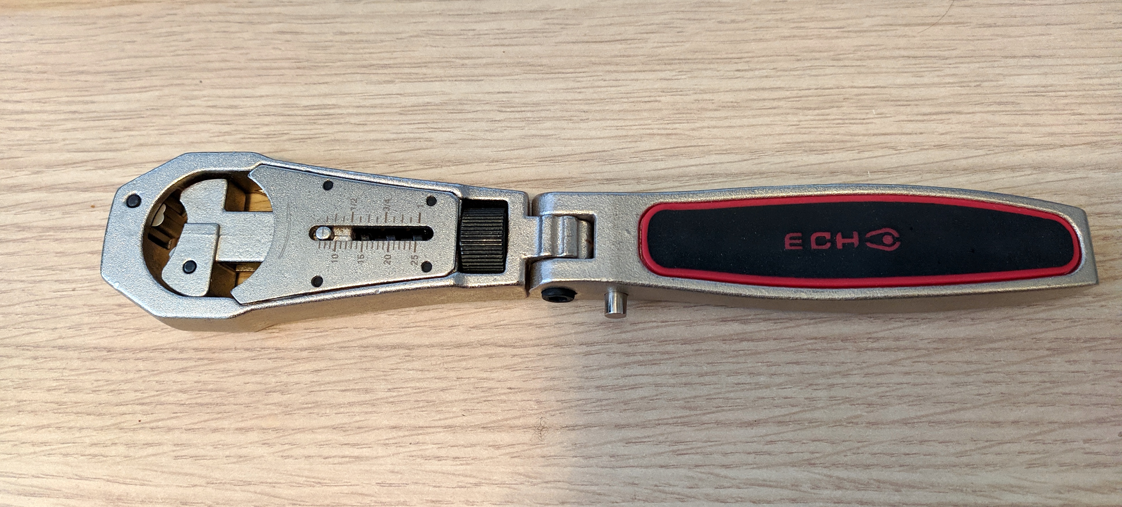

Обзавелся таким вундерваффе от китайцев, зовут как XLTOWN Multi-Function Ratchet Wrench 180 Degree Foldable Quick Ratchet Wrench
Условно работоспособная конструкция, но пока нет возможности на минимальных размерах крепежа проверить.

нифига себе сотона. и как, крутит успешно?

Ни как понять не могу для чего ножницы в электрике?
Хорошие кусачки решают все проблемы. Или я где-то не прав?

Шуюп написал: Ни как понять не могу для чего ножницы в электрике?
Шуюп, Нить кевларовую резать например.
