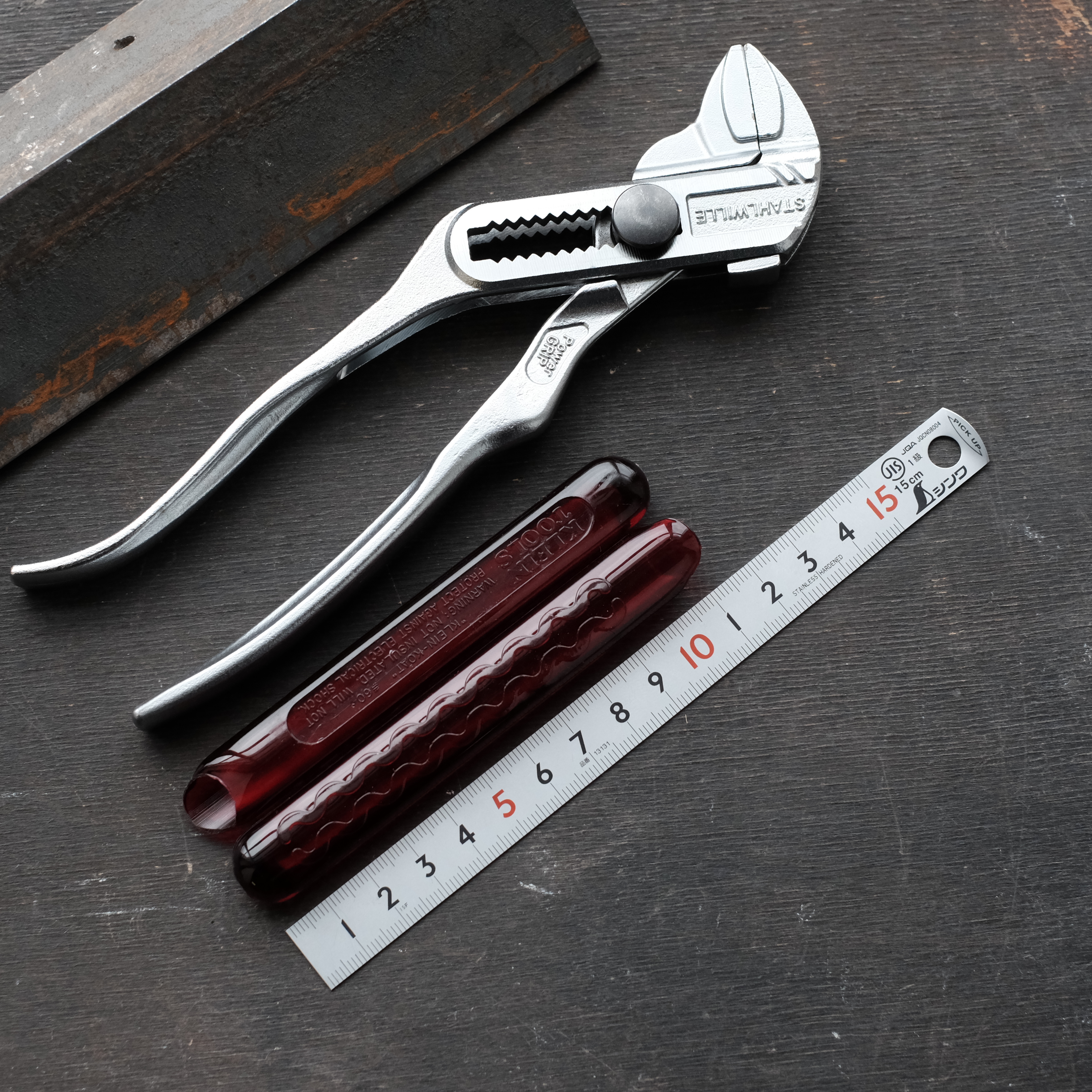

В продолжение моего поста про сменные ручки клейн.
Сегодня получил ручки для 6" шги
Ручки и покороче и потоньше. Версия для 8" шги на моих штальвилях болталась и вообще была слишком длинна.
Слева 8" справа 6"

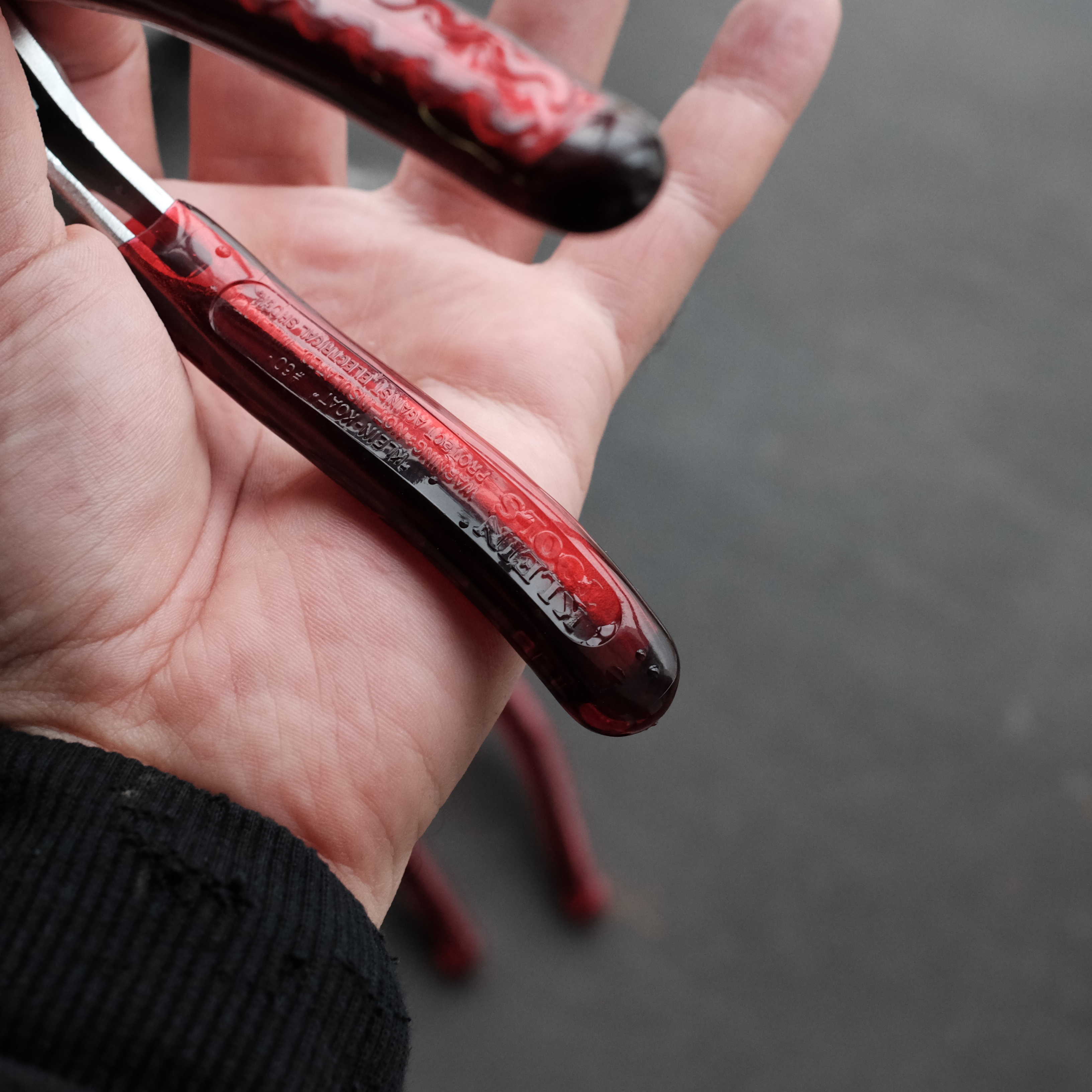

Ну и результат
Рукоятки сели как влитые. Сидят прочно, по длине идеально.
Так же, стоит заметить,что ручки многое прощают. После того, как они уже на инструменте, можно снова их нагреть в горячей воде и "подформовать" всякие неровности.
Ну и совет бывалого) если не идет, то лучше не форсировать, а напяливать их по чуть-чуть, каждый раз прогревая в воде

Rostefrei, Привет ! Подскажи пожалуйста размер ручек для 250 мм. нужно брать 10" ?

Игорь А. написал: Rostefrei, Привет ! Подскажи пожалуйста размер ручек для 250 мм. нужно брать 10" ?
Игорь А., Я не знаю. От шги зависит

Rostefrei, На такие же как у вас , только то VBW 250 мм.
