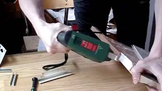

обзоры то они всегда стандартны: ТТХ Напряжение аккумулятора 3,6 В Удары 30 уд/мин Скобы 11,4 4 – 10 мм Масса 0,8 кг система Push + Release для контролируемого выполнения удара: прижмите носик степлера к заготовке и нажмите выключатель
упакован в картонную коробку -
страна изготовления Китай - комплектация
внешний вид - шильдик кассетный отсек для скоб
в руках органов управления min - индикатор заряда аккумулятора , дополнительно загорается - когда нажимаешь курок/клавишу и происходит срабатывание на забивание скобки
в руке сидит удобно, лёгенький, при обхвате ручки-скобы два пальца попадает на гашетку
"...Универсальное применение для крепления тонких материалов к мягкой древесине...", а вот сейчас посмотрим, что он умеет часть видео в исполнении соло, а часть совместно с Bosch PTK 14 EDT DuoTac (поскольку больше трёх видео в посте не разместить - будет несколько постов)
и так СОЛО делать видео под съёмку было несколько неудобно, если удобно для руки и материала - перекрываешь обзор камере
Bosch PTK 3.6 0603968120 -  пластиковая панель
Bosch PTK 3.6 0603968120 - пластиковый уголок и тонкая деревянная рейка
Bosch PTK 3.6 0603968120 - тонкая бумага, плотная бумага

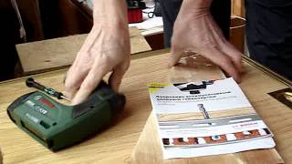

продолжение - 02 Bosch PTK 3.6 - [0603968120](http://www.bosch-do-it.com/ru/ru/%D0%B4%D0%BE%D0%BC%D0%B0%D1%88%D0%BD%D1%8F%D1%8F%D 0%BC%D0%B0%D1%81%D1%82%D0%B5%D1%80%D1%81%D0%BA%D0% B0%D1%8F/%D0%B8%D0%BD%D1%81%D1%82%D1%80%D1%83%D0%BC%D0%B5%D 0%BD%D1%82%D1%8B/ptk-3-6-li-3165140601603-199889.jsp)
, ламинат штука твёрдая не позубам
Bosch PTK 3.6 0603968120 - 10мм фанера и мебельный оргалит, скрепки пришлось повытаскивать, дабы не мешали далее

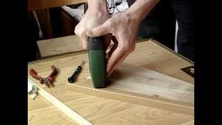

в руках - органов управления немного побольше: гашетка - , при обхватывании рукоятки на неё попадает два пальца веньер регулировки силы удара - - от 1 до 6 ползунок переключения режимов работы - , верхнее положение - забивает две скобы сразу, нижнее - одна скоба и гвозди крепление провода -
ну а теперь то, что он может приколотить
Bosch PTK 14 EDT DuoTac 0603265520 - пластиковая панель, уголок
Bosch PTK 14 EDT DuoTac 0603265520 - мебельный оргалит
Bosch PTK 14 EDT DuoTac 0603265520 - МДСП и ламинат. как видим сила удара возрасла и ламинат ему по зубам

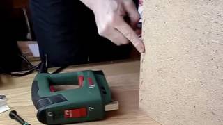

продолжение - 04 Bosch PTK 3.6 и Bosch PTK 14 EDT DuoTac
строительных материалов (нетканого утеплителя, ткани, перги и прочего) под руками у меня не было поэтому способность крепления была проверена на 2мм фторопласте (очень своеобразный материал)
и на том всём мягком, что попалось под руку
Bosch PTK 14 EDT DuoTac + Bosch PTK 3 6 - крепление мягких материалов
как видно на вех видео - от первого до последнего, степлеры, прикрепляемый материал, скрепками не прорубают и пластик не лопается кроме того, очень влияет насколько плотно и ровно прижимаешь носик к поверхности забивания - это уже навык, который можно приобрести только заколотив некоторое количество скрепок
материалы, которые садистски прибивали и отрывали
этикетка Бошевки - во время съёмок не пострадала...
немного визуального сравнения габаритов Bosch PTK 3.6 и Bosch PTK 14 EDT DuoTac
обе машинки хорошо лежат в руке, обрезиненная поверхность не скользит, балансировка - это всё-таки не шуроповёрт, весь механизм спереди и если просто не зажимать рукоятку в ладони - перёд перевесит, но когда держишь крепко, никакого дискомфорта от дисбаланса нет, работать однозначно проще и удобнее, чем с ручным степлером Bosch PTK 3.6 - неоспоримый плюс - мобильность Bosch PTK 14 EDT DuoTac - может прибить даже к ламинату
