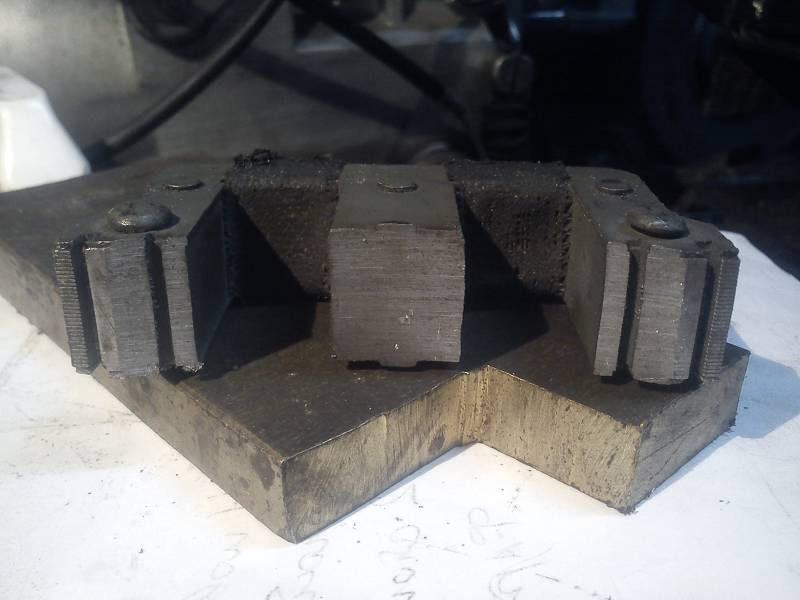

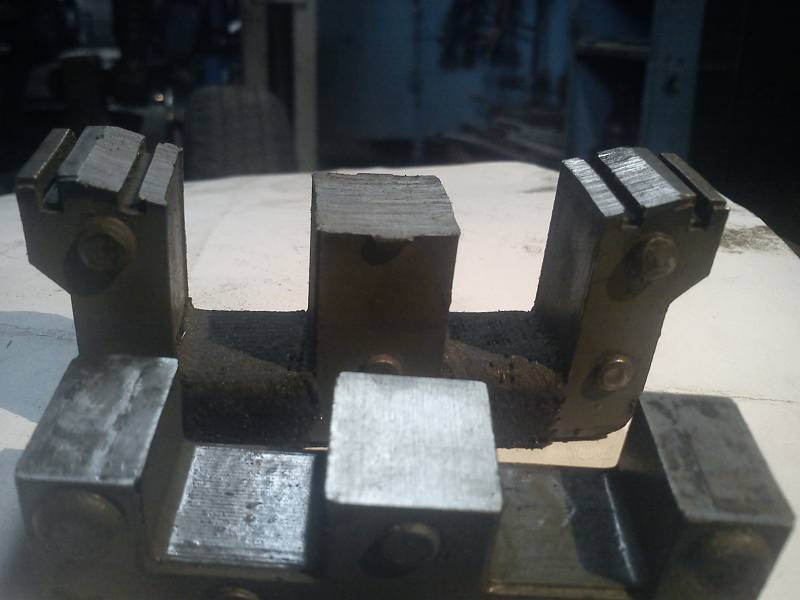

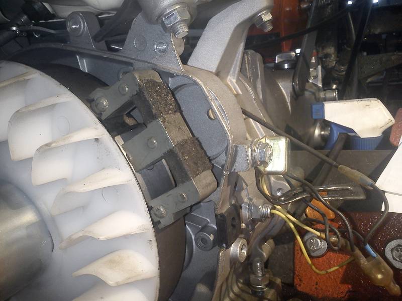

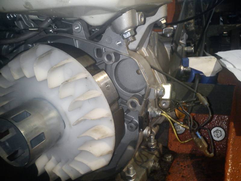

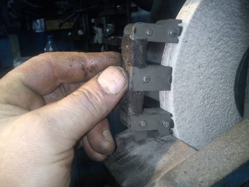

Сердечник с магнитного пускателя . Круг согнал на ф190 м.м . Крепёж 3 болта М 5 к латунному кронштейну ( на фото пластина-заготовка ) Кронштейн 2 болтами М 8 через отверстия крепления стартера к блоку . Зазор с магнитом регулируемый , около 0.4 м.м . Катушки две . Клеить и мотать буду после подгонки крепежа . Кожух воздуховода надо немного подрезать . Стабилизатор , витки и диаметры провода и остальные электронные прибамбасы поможет знакомый электронщик ( в этом я не силён ) Обещает на фару , габариты ,повороты и стопы напруги снять . Миник переломка на базе SHTENLI 1100 . Двигатель - аналог ХОНДА 270
