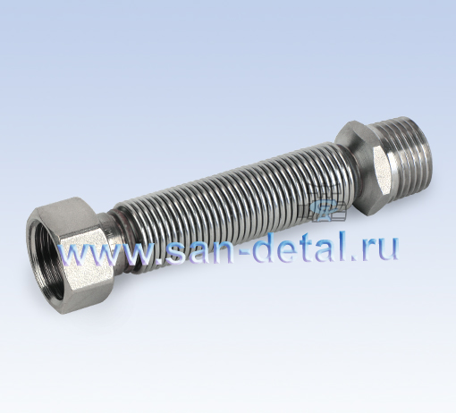

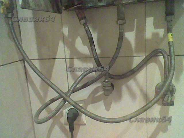

Гибкая подводка - однозначно сильфоны для воды. Emmeti, например. На полдюймовых внутренний диаметр чуть ли не 15 мм. Намного больше, чем в шлангах "Гигант". Длина в сжатом состоянии от 65 мм до 2 метров. Растягивается примерно в два раза. Гнётся как угодно и сохраняет приданную форму. Это правильно - не передаёт тянущие и изгибающие усилия на всякие нежные потроха присоединяемого оборудования. Для колонки - самое то!
P.S. Для газа такие тоже есть.

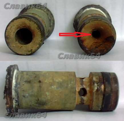

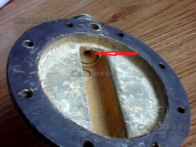

Rostic написал : А ведь чем больше этот параметр то тем больше давление на входе в колонку
И зачем только придумали насосы???:confused: Увеличил диаметр трубы, вот тебе и давление!!!
Rostic написал : И будет ли колонка нормально работать после замены 20 на 10?-таков вроде внутренний диаметр гибкой подводки
Вы хоть представляете, какой диаметр на входе в лягушку? Скажем, не больше 10! А если Вас падение количества воды волнует, то на выходе с лягушки вообще мизерная дырка.

Если хотите минимизировать,тогда поставьте металлорукав 3/4 и переход на 1/2...Мыслите:confused: По-поводу подводов.Я-1978г.р.Сколько себя помню-занимаюсь ГО.И,всю дорогу,были проблемы с переделкой подводов,когда колонку менял.Скажу иначе-не помню случая,чтобы совпадало все идеально(в случае,если ставилась другая модель колонки)Так что металлорукав-самое простое и надежное...

саня- пара вопросов. Те самые металлорукава котрые на ваших снимках-это те самые сильфонные подводки?-уж больно они напоминают шланги от душа. И-это Ваши работы? Насколько понимаю заморачиваться с изготовлением жёсткой подводки по новым размерам смысла нет-всё равно у всех они разные и если в будущем перейти на другую колонку то всё изменится.

Снимки,во-первых не мои-это Славика 64,читайте внимательней,работы-тоже его,я не дружу с фотографической техникой,к сожалению.
Они отличаются тем,что от душа шланги имеют внутри резиновую основу и,со временем,изнашиваются-резина трескается и травит воду;а они,в отличие от
шлангов от душа
изготавливаются из нержавеющей стали,с латунными,никелированными накидными гайками на концах(для воды)и стальными(т.е.поддающиеся коррозии(для газа).Не попутайте,когда будете покупать.
