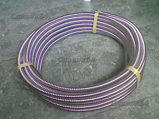

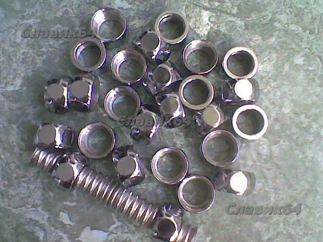

Маленько дополню!:)
ПРОСТО САНЯ написал : изготавливаются из нержавеющей стали
ПРОСТО САНЯ написал : никелированными накидными гайками на концах

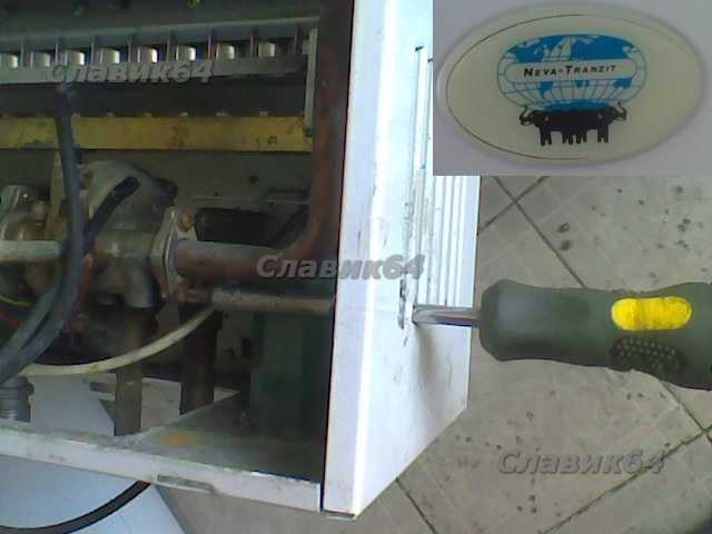

ПРОСТО САНЯ написал : Если Вы про Кетайские и иже с ними,колонки,то ни разу не сталкивался с заменой диафрагмы водяного блока на них
Я сталкивался. Бывает через год летят! Я их сам вырезаю.
ПРОСТО САНЯ написал : Слышал,что меняют.Ниче сложного нет
Пока туды доберешься, ничего не захочешь! Чуть ли не всю колонку надо разобрать, еще и со стены надо снять, винтики с задУ есть!:mad:
Ты не про Кетай,наверное?Про НЕВУ?:confused:

Брейгель написал : Гибкая подводка - однозначно сильфоны для воды. Emmeti, например. .
Это- http://www.duim.ru/?page=produkt&lang=ru&art=19L0301 оно?

ПРОСТО САНЯ написал : Ты не про Кетай,наверное?Про НЕВУ?
Для мню всё это одно! Вот к примеру!
Не подлезть, еще и Джавеют винтики!

Rostic написал : оно?
Да. У нас в розничном магазине точняк на 50 рублей дороже продаются. Обозначена, кстати, максимальная длина. В печатном каталоге нарисовано 65-125 мм, 100-195 мм и т. д. И ещё. Реально эта "максимальная" длина на 15-20мм меньше. У меня лично растянуть дальше сил не хватает :)

Славик64 написал : Для мню всё это одно! Вот к примеру! \ Не подлезть, еще и Джавеют винтики!
А отвёртку грибок не пробовали?

Rostic написал : А отвёртку грибок не пробовали?
Rostic, то что я попробую/приспособлюсь - не оправдывает ентих "конструкторов"! Так же?
