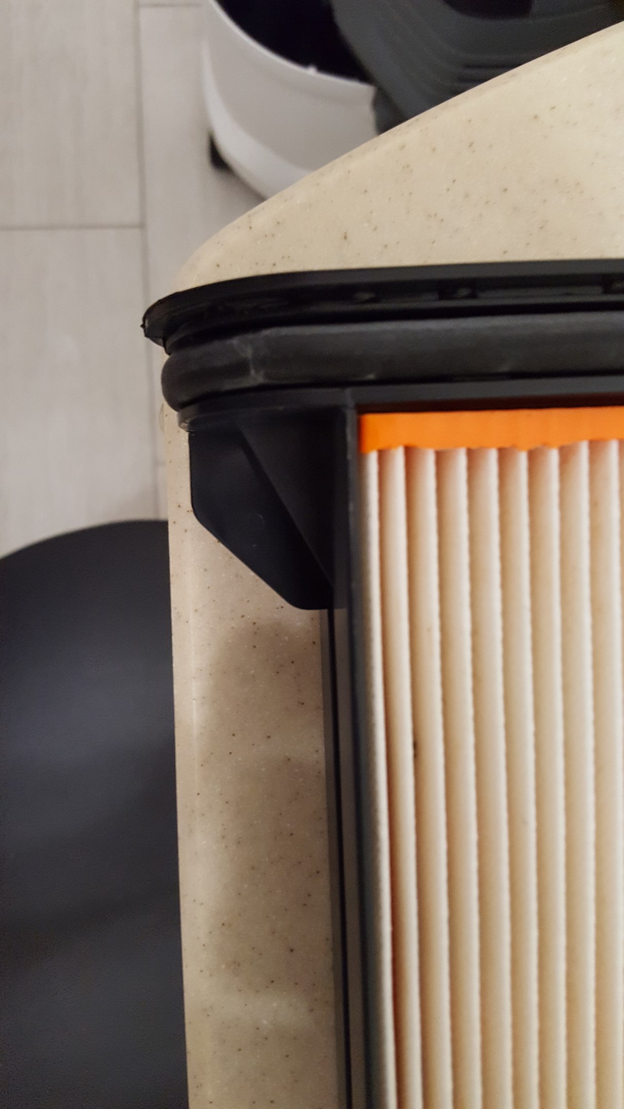

Вопрос на засыпку, зачем ребро жесткости на фильтрах разного размера? Как правильно ставить фильтры?
Если посмотреть оф.видео и многие другие то видно что там везде одинаковые ребра https://www.youtube.com/watch?v=n47fbfX8h4g
А вот тут уже разные https://www.youtube.com/watch?v=5zjOjhq39Fw
На моем фильтре как понимаю выбит 16й год производства

13.03.2018 в 21:57:54
Немцы ответили... правда я не очень понял что именно это значит, трудности перевода...
**Hello, the reason for this change was only because some customer had problems to fix the filter right in the vac.
Now it is much easier to fix the filter with this guide.**

ZaSKaR написал: Hello, the reason for this change was only because some customer had problems to fix the filter right in the vac. Now it is much easier to fix the filter with this guide.
Привет, причина, по которой мы внесли изменение в конструкцию - это то, что у некоторых наших клиентов возникала проблема с правильной установкой фильтра в пылесос. Теперь гораздо легче установить фильтр в пылесос с этой направляющей на фильтре.
