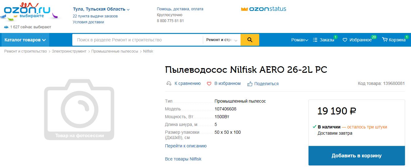

06.01.2018 в 12:47:37
levap написал: раз в день почистить, это одно, а если каждые 15 минут, то совсем другое
А если совсем без пылесоса - оно вообще никуда не годится.
Ничего не узнаешь, пока не попробуешь. Покупайте Нилфиск Аэро 26-2Л. Система очистки фильтра какая-никакая, регулировка мощности, синхростарт - всё что для деревяшечных работ нужно. Если не понравится - ну... Смотрите тогда пылесосы за сороковник минимум. Или новые аттиксы 33 и 44 от нилфиска, или ай-пульсы стармиксовские.
