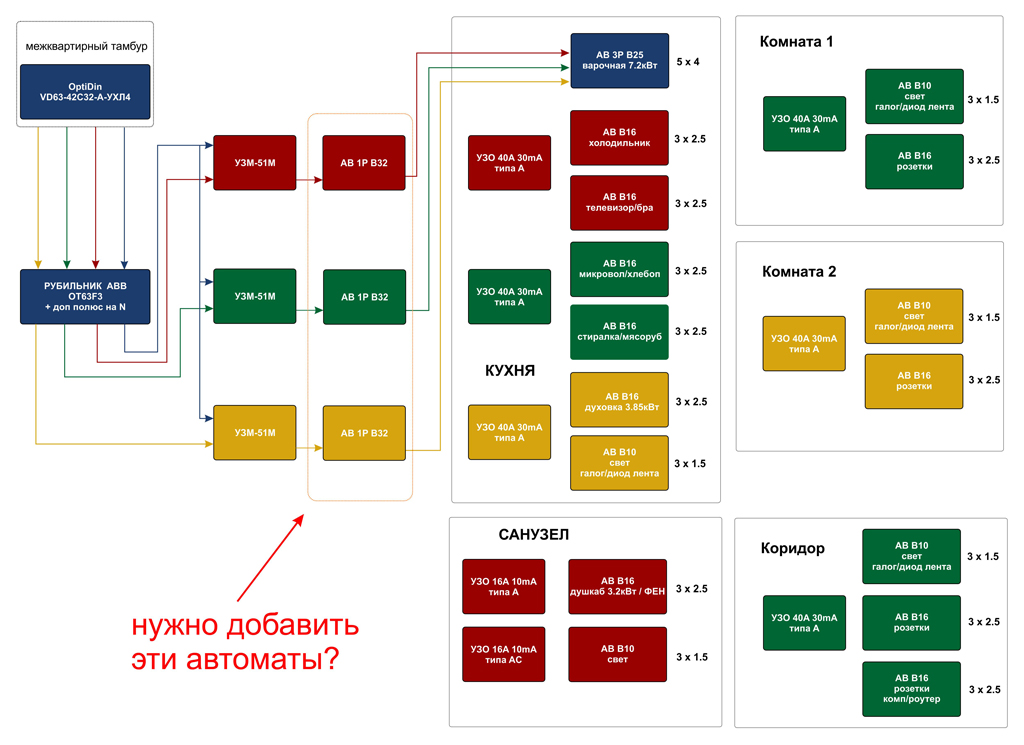

Подскажите плиз по схеме - автоматы на каждую фазу - или это уже перебор в моей схеме? Схема щитка не слишком ли раздута?

IceManP написал : Подскажите плиз по схеме - автоматы на каждую фазу - или это уже перебор в моей схеме? Схема щитка не слишком ли раздута?
Раздута в разумных пределах :) Пофазные автоматы конечно можно и поставить, если Вы сможете придумать, для чего это надо :)

ksiman написал : Пофазные автоматы конечно можно и поставить, если Вы сможете придумать, для чего это надо :)
если перегрузка пойдет по одной фазе - тогда только она и отключится - а не вся квартира - как то так (смысл был в них заложен)

Номинал вводного автомата ограничивает такие рассуждения

менее раздутая схема - но с известными проблемами (если вырубит узо - то вырубит все линии на этом УЗО)
делать буду по схеме раздутой в разумных пределах:)

IceManP написал : если перегрузка пойдет по одной фазе - тогда только она и отключится - а не вся квартира - как то так (смысл был в них заложен)
У вас вводной автомат на этаже на 32А и в фазах 32А - кто отключится первым при перегрузе зависит исключительно от индивидуальных параметров автоматов.
IceManP, о уже пошла оптимизация и сокращение :) Предложу продолжение: убираем УЗО 10мА на свет, и сажаем этот свет на любое УЗО 30мА. Еще 2 модуля в щите освободим.

Мой выбор
ABB РУБИЛЬНИК OT63F3 + доп полюс на N ABB 1-полюсный S201 B10 ABB 1-полюсный S201 B16 ABB 3-полюсный S203 B25 ABB УЗО 2 полюса F202 A-16/0,01 ABB УЗО 2 полюса F202 A-16/0,01 ABB УЗО 2 полюса F202 AC-16/0,01
Что скажете?:)

IceManP написал : А надо ли сокращать?
я предложил, решать вам.
На свет дифзащиту вообще можно не ставить, но я лично сторонник установки дифзащиты даже туда где она жестко не требуется. А вот 10мА на свет, это на мой взгляд перебор.
IceManP написал : ABB РУБИЛЬНИК OT63F3 + доп полюс на N ABB 1-полюсный S201 B10 ABB 1-полюсный S201 B16 ABB 3-полюсный S203 B25 ABB УЗО 2 полюса F202 A-16/0,01 ABB УЗО 2 полюса F202 A-16/0,01 ABB УЗО 2 полюса F202 AC-16/0,01
Что скажете?
5 и 6 строка одинаковые ;)
И это, нафига нейтраль рубильником рвать собрались??? Оставьте ее в покое. Не надо ее лишний раз коммутировать.
