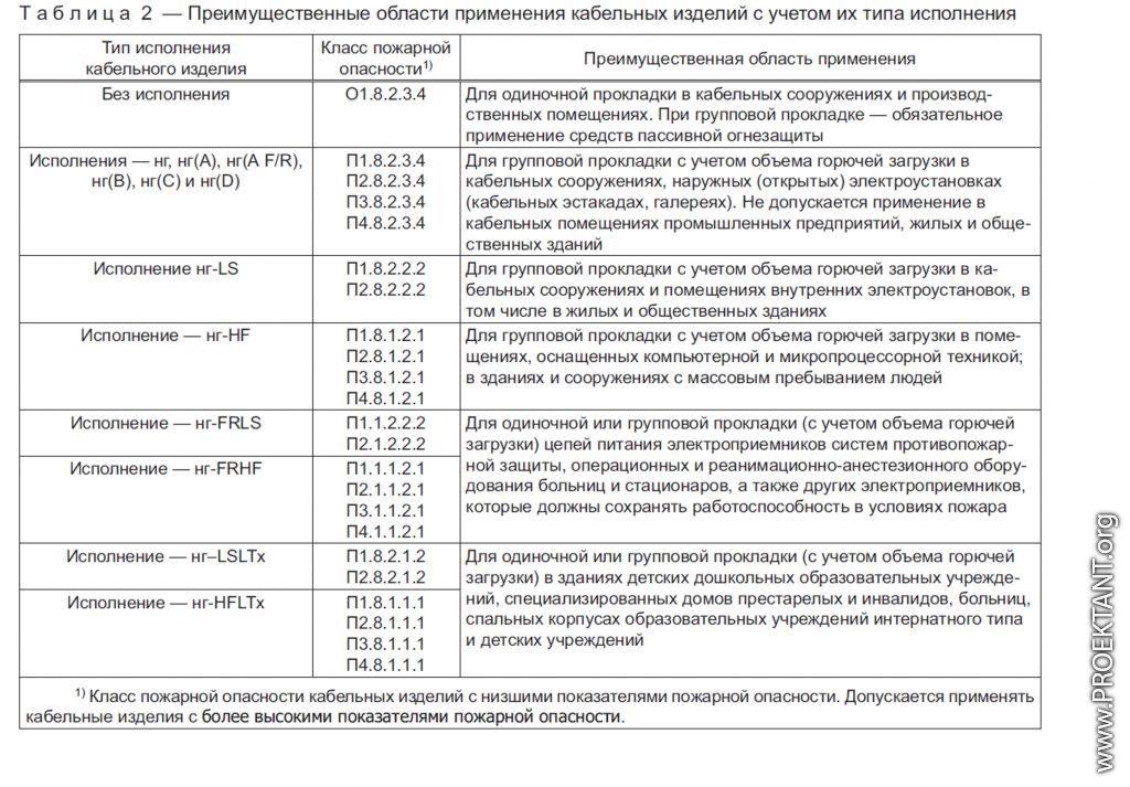

IceManP написал : NYM кабель уже не особо пользуется популярностью?
ГОСТ Р 53315-2009 Кабельные изделия
Нелюбовь к NYM пошла с того момента как он "заплакал". Т.е. встречались случаи выделения из кабеля маслянистой жидкости... А потом нелюбовь усилилась с появлением этой таблички.

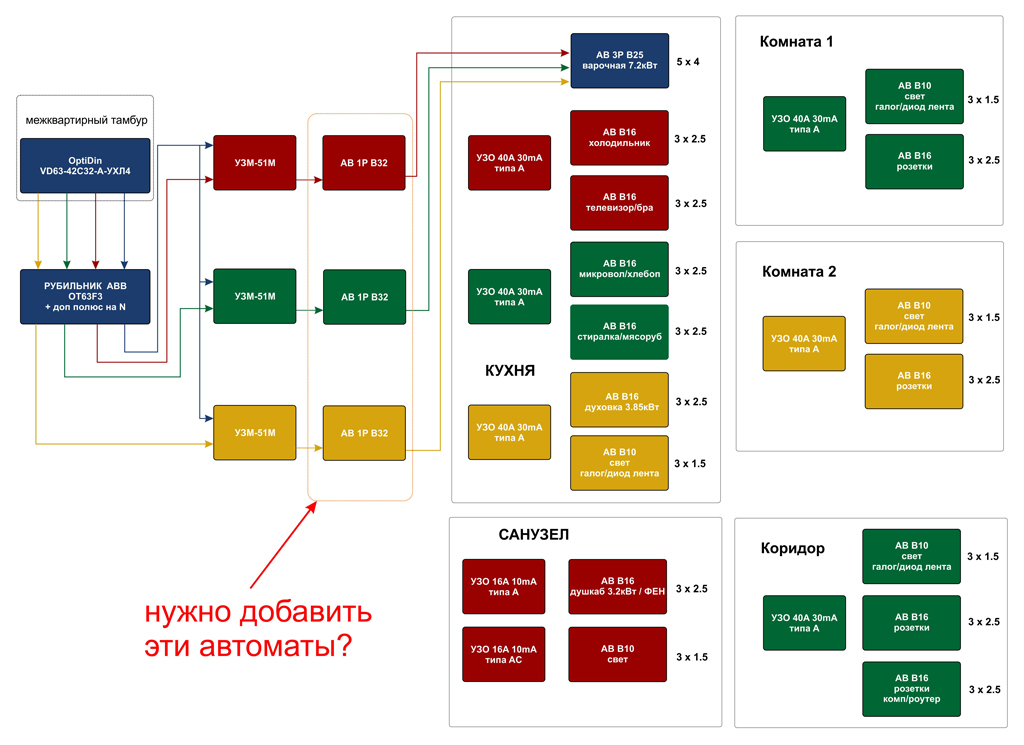

14.01.2014 в 15:06:55
А какой фирмы диф туда воткнуть (или вариант автомат + УЗО) щиток в межквартирном тамбуре поэтому дорогое туда ставить наверное смысла нету сопрут еще:(

14.01.2014 в 17:31:47
Пока я смог найти только такой вариант:
  1. Код: MB432A Автоматический выключатель 4P 6kA B-32A 4M -992 рубля + Код: CPA440D Устройство защитного отключения 4P 40A 300mA A S - **3169 рублей = 4 161 рублей ( не дорого ли для межквартирного тамбура?)
или лучше:**
  1. Код: MB332A Автоматический выключатель 3P 6kA B-32A 3M - 498 рублей + Код: CPA440D Устройство защитного отключения 4P 40A 300mA A S - 3169 рублей = 3 667 рублей ( не дорого ли для межквартирного тамбура?)

Johnny
Johnny
Регистрация: 25.11.2011
Хабаровск
Сообщений: 5639
14.01.2014 в 18:06:15
Я на стороне приверженцев трехполюсных АВ. Т.е. вариант 2 :)
IceManP
IceManP
Регистрация: 21.08.2009
Сообщений: 266
14.01.2014 в 18:22:22
Я переживаю только по одному поводу - не подведет ли диф OptiDin VD63-43C32-A-УХЛ4 (4P, C32, 100mA) на 32А - а то у меня УЗО запланированы на 40А
И по поводу Legranda DX3 я немного напрягся - связался с Legrand2.ru, а они говорят что УЗО и вообще вся серия DX3 делается в Польше:(
Написал письмо в представительство Legrand в России для уточнения этой информации, а от туда пока тишина:( Чето Польшу то не хочется:( иль нормально? Просто чето меня цена на УЗО типа А смущает - может оно электронное за 1500 рублей то?
IceManP
IceManP
Сообщений: 266
15.01.2014 в 13:03:38
Люди добрые - профессора уважаемые - знатоки
Помогите определится пожалуйста.
ABB - Италия
Наименование товара Цена Количество Стоимость Автоматический выключатель ABB 1-полюсный S201 B10 196,00р. 5 980,00р. Артикул: 2CDS251001R0105 Автоматический выключатель ABB 1-полюсный S201 B16 196,00р. 10 1 960,00р. Артикул: 2CDS251001R1165 Автоматический выключатель ABB 3-полюсный S203 B25 859,00р. 1 859,00р. Артикул: 2CDS253001R0255 Выключатель дифференциального тока ABB 2 полюса F202 A-16/0,01 2 390,00р. 1 2 390,00р. Артикул: 2CSF202101R0160 Выключатель дифференциального тока ABB 2 полюса F202 A-40/0,03 2 490,00р. 6 14 940,00р. Артикул: 2CSF202101R1400 Выключатель дифференциального тока УЗО ABB 2 полюса F202 AC-16/0,01 1 489,00р. 1 1 489,00р. Артикул: 2CSF202001R0160
Итого: 22 618,00р.
Legrand DX3 - Польша
Модульный автоматический выключатель - DX-E 6000 - 6 кА - 1П - 230/400 В~ - 10 А - тип B 237,00р. 4 948,00р. Артикул: 003268 Модульный автоматический выключатель - DX-E 6000 - 6 кА - 1П - 230/400 В~ - 16 А - тип B 223,00р. 10 2 230,00р. Артикул: 003270 Модульный автоматический выключатель - DX-E 6000 - 6 кА - 3П - 400 В~ - 25 А - тип B 949,00р. 1 949,00р. Артикул: 003328 УЗО 2 полюса 10mA 16А 2М (А) 2 490,00р. 1 2 490,00р. Артикул: 411550 ВДТ DX3 2П 40А 30мА-A 1 479,00р. 6 8 874,00р. Артикул: 411555 Автоматический выключатель дифференциального тока Legrand DX3 10A Тип AC 30mA 1 729,00р. 1 1 729,00р. Артикул: 411000
**Итого: 17 220,00р.
И еще вопрос по схеме.**
Я подумал, а может стоить добавить по автомату В32 на каждую фазу после УЗМ-51М, чтобы знать в случае чего какая фаза была перегруженная (если вдруг сработает диф в главном щитке от перегрузки) ? Как считаете нужно ли это или я уже загоняюсь?
