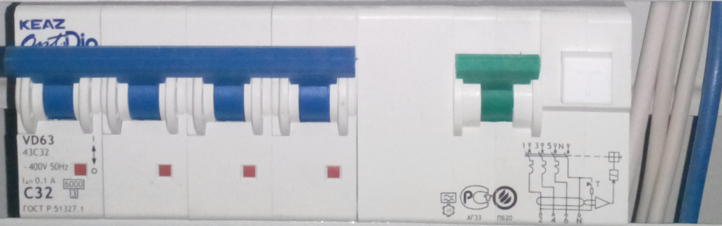

И вот еще такой момент - обратил внимание только сейчас у меня в межквартирном холле рядом с будущим счетчиком стоит АВДТ с защитой от сверхтоков OptiDin VD63-42C32-A-УХЛ4 (4P, C32, 30mA) нормально то что там 30мА может нужно поставить 100мА или 300мА ?

14.01.2014 в 12:30:22
IceManP написал : нормально то что там 30мА может нужно поставить 100мА или 300мА ?
Нормального мало. Кроме того что на вводе логично иметь дифзащиту номиналом 100-300мА, так еще и крайне желательно чтобы эта защита была селективной. Т.е. у нее должна быть выдержка на срабатывание, чтобы первыми успевали УЗО в квартире сработать. В простонародии именуется противопожарным селективным УЗО (в виде дифавтоматов тоже бывает). В своем обозаначении кроме типа "А" или "АС" имеет букву "S".

По поводу ввода паника была преждевременной кажется у меня стоит [h=1]АВДТ с защитой от сверхтоков OptiDin VD63-43C32-A-УХЛ4 (4P, C32, 100mA)[/h] [h=3]Артикул 103487[/h][h=3]Технические характеристики[/h]
[*]Количество полюсов: 4 [*]Номинальный ток Iн (А): 32 [*]Номинальный отключающий дифференциальный ток (мА): 100 [*]Уставка расцепителей токов короткого замыкания: C [*]Номинальное напряжение переменного тока Uн (В): 400 [*]Предельная коммутационная способность переменного тока Icu (кА): 6 [*]Частота тока (Гц): 50 [*]Род тока: AC [*]Вид расцепителей: тепловой, электромагнитный [*]Потери мощности (Вт): 24
[h=3]Конструкция[/h]
[*]Возможность самостоятельного подключения дополнительных устройств: да [*]Способ крепления (монтажа): DIN-рейка [*]Макс. сечение присоединяемых проводов (кв.мм): 25
[h=3]Безопасность[/h]
[*]Степень защиты: IP20
[h=3]Эксплуатационные характеристики[/h]
[*]Климатическое исполнение и категория размещения: УХЛ4 [*]Диапазон рабочих температур (˚С): от -25°С до +55°С [*]Категория применения: неселективный [*] [*] [*] [*]Но он не селективный ( чем грозит) - менять или оставить этот. Если менять то подскажите на какой (марку модель) стоять будет в межквартирном тамбуре поэтому дорогой ставить наверное не надо.же А что [*] [*]NYM кабель уже не особо пользуется популярностью?
