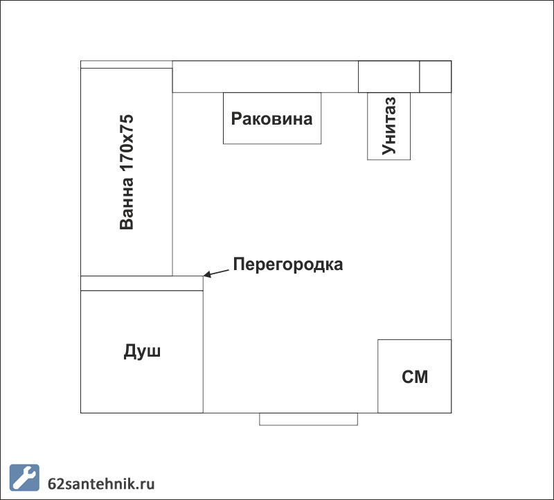

simple_mouse, надо решить этот косяк, а уже потом двигаться дальше )
По канализации - у вас 160 мм канализация. Для таких труб я не видел двуплоскостных крестовин. Т.е. отвод расположить по другому вряд ли удастся и новый сделать тоже. Так и останется смотреть в одну сторону - а это ограничивающий фактор.
simple_mouse, вот решение планировки от меня:
Душ 1000х1000, перегородка 12 см (с учётом плитки) Рисунок в масштабе.
Ванну лучше расположить ближе к стояку, т.к. для неё более критичен подъём канализации. Душ после ванны. Предположительная высота подиума 25 см - что вполне допустимо.
Рекомендую попробовать опустить стояк (отвод со стояка)

simple_mouse написал : Если ориентироваться на вашу схему, тона место душа - туалет
А на мой взгляд, если ориентироваться на схему 62santehnik и расположение стояка, то надо поменять местами раковину и ванну, то есть по вашей последней картинке унитаз справа, ванна левее и раковина слева перед ванной:
Душ с СМ на схеме 62santehnik поменять местами и возможно накрыть СМ столиком от раковины (левее раковины) и/или шкафчиком. Ну а душ в этом случае перед унитазом.
Фактически в этом случае получиться, то что у вас во втором сообщении на картинке слева с телевизором, только унитаз с душевой будет поменян местами: >
