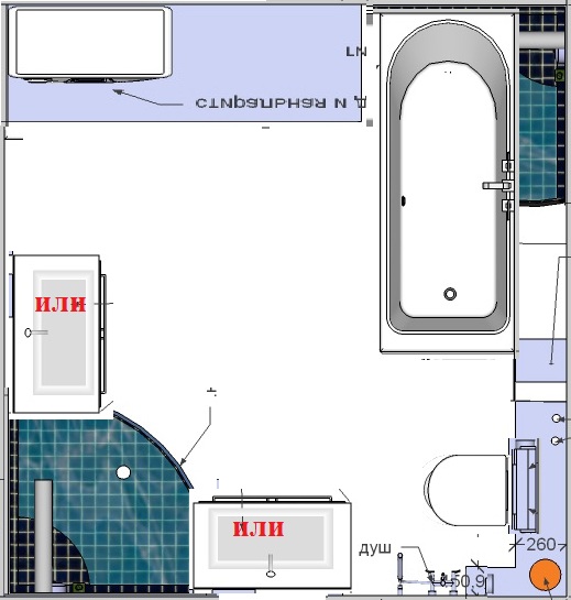

simple_mouse написал : опять же жена вдохновилась след картинкой
Там похоже не 9 метров, а минимум 15-20.
Вариант с относительно короткими трассами до канализации: Как вариант унитаз выше, ближе к ванне. Или унитаз на нижнюю стенку рядом с раковиной, гигиенический душ на правую стенку, в таком развороте заход на унитаз вероятно будет проще и можно наблюдать за своей ненаглядной/ненаглядным восседая на унитазе при наличии прозрачной стены...

Можно конечно и так:
Не за каждой ванной удачно пройдёт 110 труба, нужно будет подбирать. Высота канализации должна быть как раз к уровню вывода инсталляции. Единственный вопрос - как пропустить трубу прямо от стояка, ведь там какой-то короб.
ser000 написал : Как вариант
62santehnik написал : По канализации - у вас 160 мм канализация. Для таких труб я не видел двуплоскостных крестовин. Т.е. отвод расположить по другому вряд ли удастся и новый сделать тоже. Так и останется смотреть в одну сторону - а это ограничивающий фактор.
Нужно учитывать.

14.01.2014 в 11:14:16
62santehnik написал : Можно конечно и так:
вот этот вариант нравится больше всего. короб пойду смотреть в четверг. как раз и про пс все разузнаю.
ser000 Для женщины трудно понимаемо 9 или 15, если только это не о деньгах в вашем варианте нравится меньшая длина канальи до унитаза, но тогда максимальным будет вывод с душа, отсюда будет большой поддон.
т.о., для более ровного с полом душа надо его как можно ближе к каналье располагать? или первостепенно унитаз?

был сейчас на квартире. ПС не будет, от труб будет всего лишь отвод с краном.
сантехник согласился перевернуть тройник, который сейчас стоит, или поменяет на двух-плоскостную крестовину, если ее привезу.
п,с. Может кто посодействовать в доставке такой такой крестовины?

24.01.2014 в 14:19:10
Каналья, каналья... не ожидал, что каналья может вносить такие коррективы. Когда понял, что действительно нужно начинать проектирование с канальи, стало немного проще.
Итак, выношу на обсуждение разводку канализации.
Для начала что мы имеем.
Стояк, отвод будут повернут в другую сторону Окончательная схема расположения мебели в санузле
Ну, а теперь канализация. Т.к. она довольна большая, уместить все на одном фото не удалось. Расскажите как лучше выложить.
В целом по схеме. Отвод от стояка: тройник ф110мм на ф110мм (трасса ф110 будет включать в себя ф50 на ванну и ф110 на таулет) и ф50мм ( трасса ф50мм содержит отвод ф40 на умывальник, отвод ф50мм на трап душа, вывод ф50мм на кухню (раковина и ПМ) и отвод на ф40 на стиральную машину) вид сверху
вид прямо
увелич часть у стояка
увелич часть у душа
ВОПРОСЫ:
  1. Не перенасыщена ли трасса ф50мм? Имеет смысл поставить ф75мм?
  2. Отвод от стояка корректно выполнен?
  3. Явные косяки и сложности выполнения, кот могут возникнуть?
