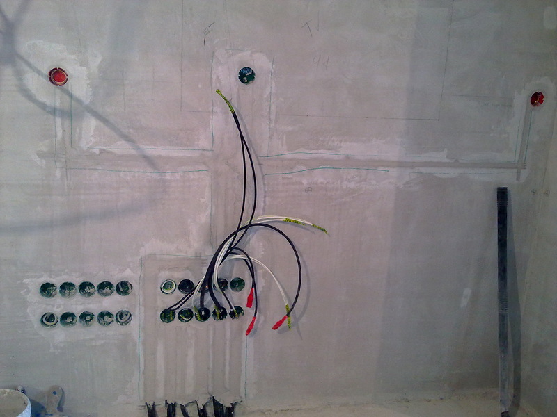

EV.SA написал : Это не экзотика ,а обычный итальянский стандарт ......
Первый раз, заказчик механизмы осилил , а вот на рамки денег не хватило:)

Как лучше для жильца в эксплуатации и возможной дальнейшем обслуживании
лучше когда в одном блоке сложно представить как бы смотрелось это в виде каждой точке -своя рамка;)

Зачетно то зачетно, но горизонтальное штробление:mad: По теме - делайте так, как удобно пользоваться. Сколько розеток (двойных, одинарных, ТВ и телефонных) должен определить тот, кто будет их монтировать.

Grek148 написал : Сколько розеток (двойных, одинарных, ТВ и телефонных) должен определить тот, кто будет их монтировать.
Эмм, количество розеток должен определять заказчик. Ему там жить, ему этими розетками и пользоваться.
Кому-то 1-2 розетки в комнате нормально, а я вот на комнату 15метров влепил 6 двойных розеток (это не считая антенны и локалки). А вот кто монтирует - конечно может внести разумные коррективы в хотелки заказчика.
А шо ? Нельзя? Или Вы по фото определяете бетон ,кирпич ,гипс и т д;)

Solovey написал : А вот кто монтирует - конечно может внести разумные коррективы в хотелки заказчика.
Наверное неправильно выразился. Заказчик: "Хочу гладить, варить кофу и смотреть фильму или ДВД или ТВ", монтажник: "тады Вам ХХХ двойных, ХХХ одинарных, ТВ и Инет". Не всегда заказчик понимает, что удобнее пользоваться встроенными розетками, БЕЗ удлинителей и прочих "соплей",поэтому ему (заказчику) это надо разъяснять, увы. У меня то же на кухне 15 розеток, из них 12 занято постоянно.

Если всё сделано правильно, то "вываливаться" не будет при любом раскладе. Но от практики эксплуотации лучше разнести по разным коробкам. Ps Вы не путаете коробку с подразетником?

Вот эта вот фраза :
kaspar написал : Я, так понимаю, можно сделать все эти розетки отдельными, а можно засунуть в один подрозетник.
каГ бе намекает, что у Вас имеет место быть некая путаница ;) "Сделать розетки отдельными" означает, что у каждого механизма свой индивидуальный и подрозетник и своя индивидуальная рамка. Если рамка индивидуальная, Вы физически не впихнёте несколько механизмов в один многопостовой подрозетник.
И делать каждую розетку отдельно имеет смысл : в некоторых случаях винтажных изделий, когда рамки не стандартные по внешним габаритам, и многопостовых вообще нет в линейке, если это какие-то дизайнерские "извраты", ну и может при расположении многопостового блока вертикально (как частный случай, хотя тут можно механизм "набок" положить)
Если несколько розеток в общей рамке - да, можно в индивидуальных подрозетниках, можно и в общее "корыто". Но лучше всё же каждый механизм в свой подрозетник, тем более в случае разного функционала ("розетка,антенна, ещё что-то" ;) ), тем более в случае "перегородок" (это ведь гипсокартонная стена имеется ввиду ?)
