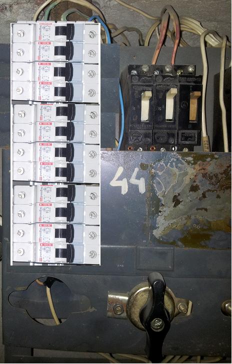

Solovey написал : Можно диф взять В16/0,03 или С16/0,03
Я так понимаю, что вот как раз такой дифавтомат и подойдёт? http://www.legrand-russia.ru/catalog/detail.php?SECTION_ID=0&ELEMENT_ID=46853
А есть ещё и такой, типа A. Стоит ли переплачивать в 2 раза или будет достаточно вышеуказанного? http://www.legrand-russia.ru/catalog/detail.php?SECTION_ID=0&ELEMENT_ID=46868
Solovey написал : Эта линия должна быть защищена дифзащитой. Т.е. на линию надо поставить или дополнительно УЗО, или вместо автомата+УЗО поставить дифавтомат.
Полез в щиток и обнаружил, что когда нам подключали стиральную машину, провели отдельный провод и подключили его через простой автомат. Я так понимаю, что вместо него тоже желательно поставить УЗО или заменить на дифавтомат?

У вас места в щитке сколько для хотелок если что? :) Давайте всё же с фото щитка начинать.Может ещё дельные мысли подкинут профи.

maxx1 написал : У вас места в щитке сколько для хотелок если что? :) Давайте всё же с фото щитка начинать.Может ещё дельные мысли подкинут профи.
Места в щитке на самом деле совсем мало (45 - это моя), так что с дифавтоматом для стиральной я, пожалуй, погорячился.
Фото щитка

at-a-boy написал : Места в щитке на самом деле совсем мало
Я бы начал с минимума.
