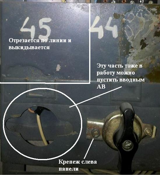

дружба
дружба
Регистрация: 27.02.2011
Сообщений: 1156
26.01.2014 в 11:05:05
Bladiclab написал : Я бы начал с минимума
at-a-boy написал : Да, как вариант.
Это вариант не подходит,если так сделаете,не будет возможности снять,металическую панель.Ваш вариант,договориться соседом,выбросить его автоматы,установить дин-рейку,такой длины которая поместиться,установить свои АВ+АВ соседа.
Bladiclab
Bladiclab
Регистрация: 20.12.2009
Сообщений: 5472
26.01.2014 в 11:36:15
дружба написал : Это вариант не подходит,если так сделаете,не будет возможности снять,металическую панель.
Открою маленький секрет. :) Защитная панель нежно и ласково снимается. Размечается и ножницами по металлу отрезается ненужное.
