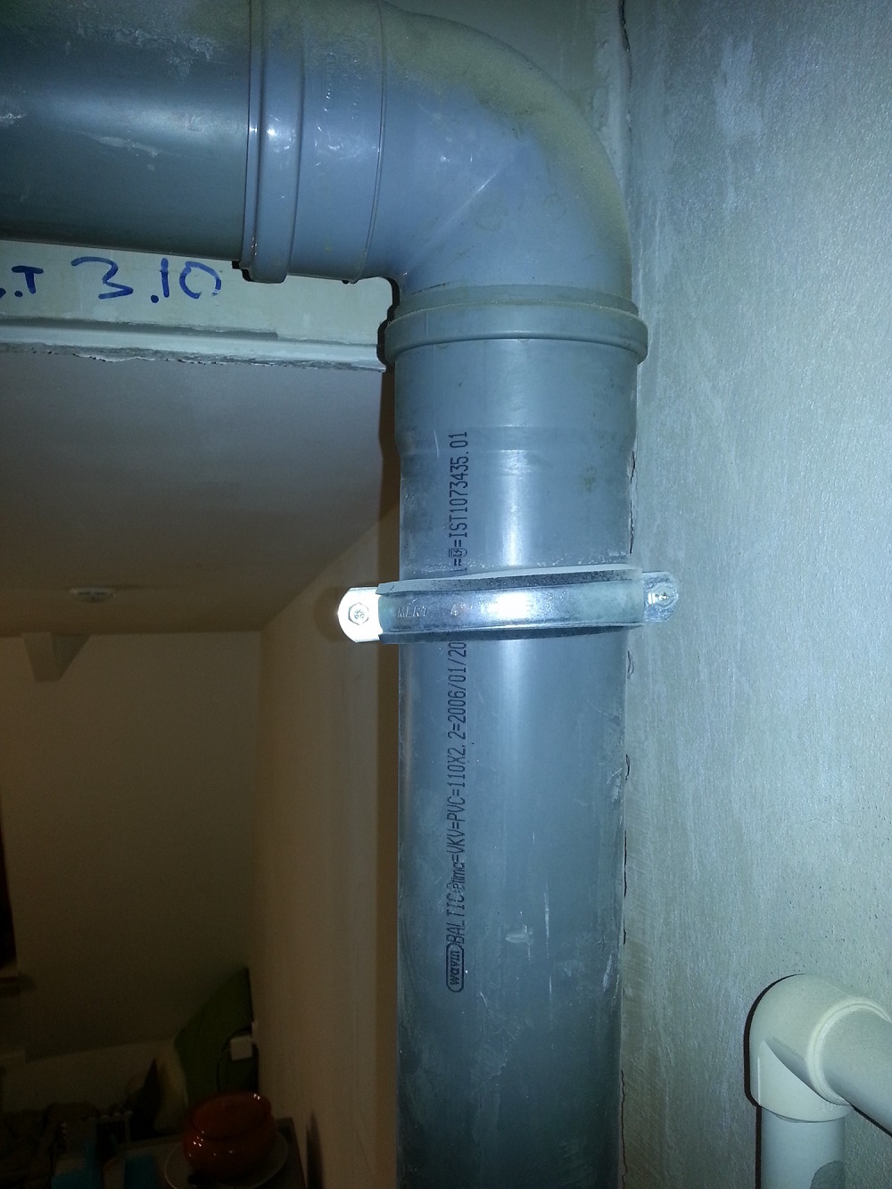

Уважаемые профи, начал делать ремонт в квартире. Квартира в жилом доме на последнем этаже. Выше только звезды... Но натолкнулся на канализационную трубу (см фото), которую хочу поднять на 10-15 см Вопросы к знающим 1) почему у меня под потолком канализация?
2) можно ли (КАК ОФИЦИАЛЬНО?) поднять горизонтальную трубу на 10-15 см?
3) Сколько стоит? 4) Нужен ли проэкт на такие работы?
Еще момент - скорее всего, горизонтальная труба имеет небольшой наклон... И похоже в соседней квартире канализация расположена зеркально как у меня в квартире - т.е сначала стояк идет горизонтально, потом вертикально...

Artur написал : почему у меня под потолком канализация
потому,что соседи снизу делали перепланировку с переносом СУ .Или когда делали Вашу мансарду не рискнули выводить напрямик через кровлю.
Artur написал : можно ли (КАК ОФИЦИАЛЬНО?) поднять горизонтальную трубу на 10-15 см?
Можно ,без всяких разрешений .Труба под потолком несет функцию вент .отвода на крышу или (такое бывает в старых домах ) в качестве ливневки. В любом случае нужно выяснить куда дальше идет труба....

Это не канализация, а водосток с крыши.

EV.SA написал : потому,что соседи снизу делали перепланировку с переносом СУ .Или когда делали Вашу мансарду не рискнули выводить напрямик через кровлю.
Спасибо за ответ. Но похоже в соседней квартире труба идет зеркально - сначало горизонтально, потом вниз вертикально и не выходит на крышу....

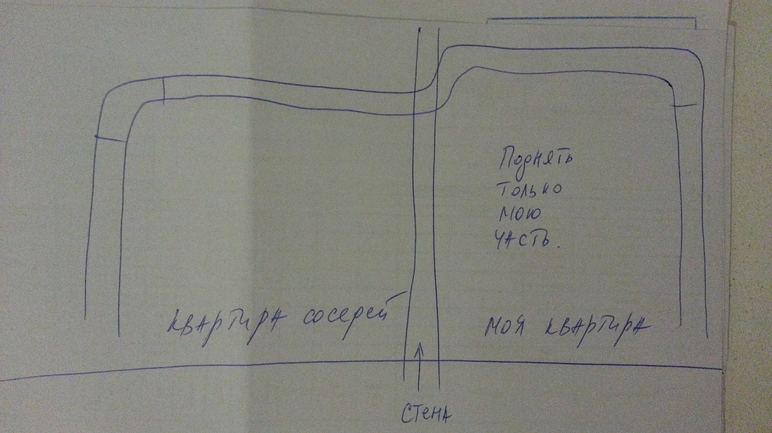

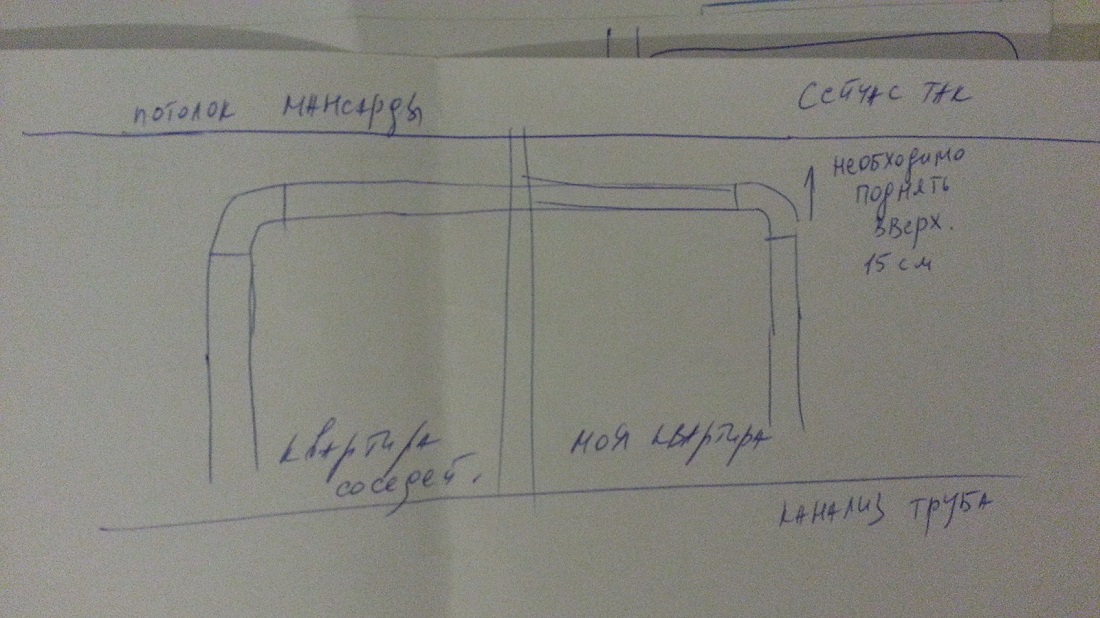

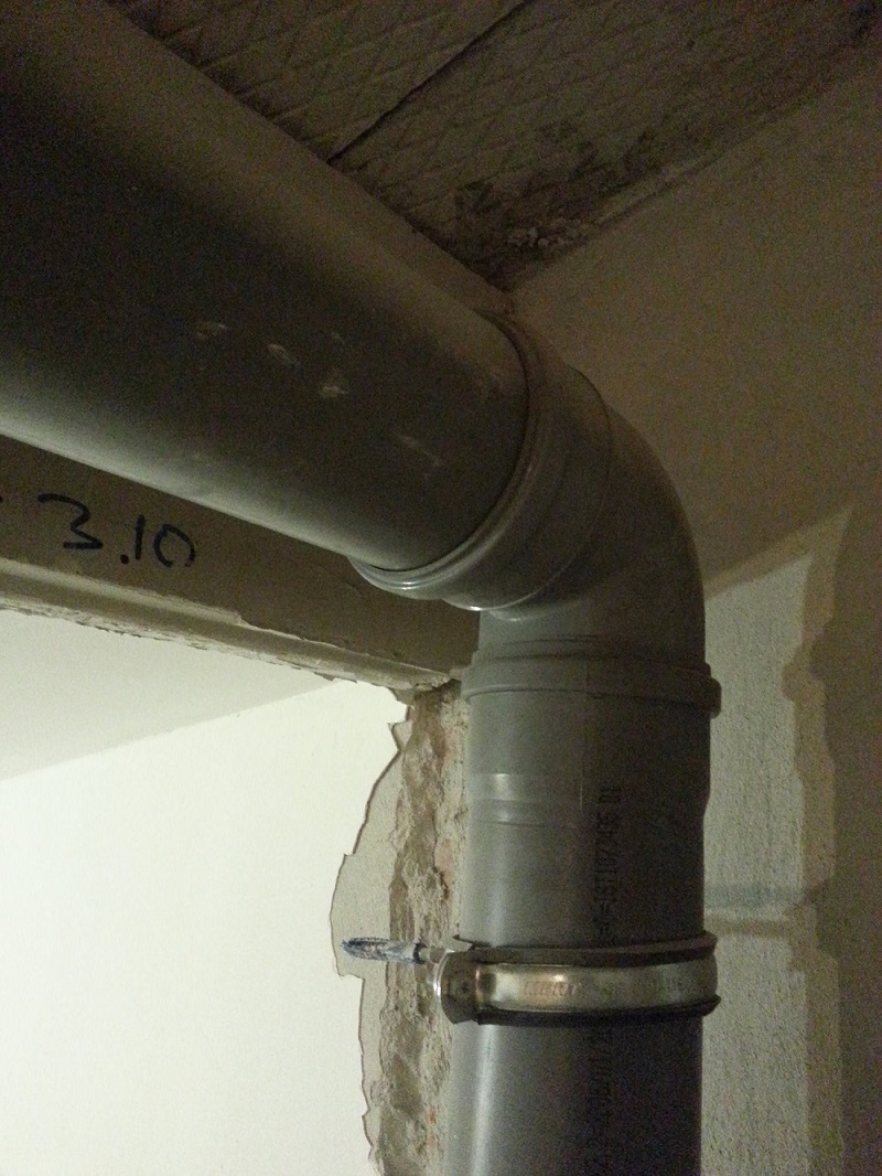

Artur написал : Уважаемые профи, начал делать ремонт в квартире. Квартира в жилом доме на последнем этаже. Выше только звезды... Но натолкнулся на канализационную трубу (см фото), которую хочу поднять на 10-15 см Вопросы к знающим 1) почему у меня под потолком канализация?
2) можно ли (КАК ОФИЦИАЛЬНО?) поднять горизонтальную трубу на 10-15 см? 3) Сколько стоит? 4) Нужен ли проэкт на такие работы?
Итак, в соседней квартире эта же труба идет вниз. Таким образом получается буква П . Друзья, кто с опытом, ответьте плиз, могу ли я поднять на 15 см мою часть вверх? Сколько это может стоить в СПб?
Прикладываю ДВЕ фотографии.
