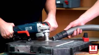

dokar написал : Обороты какие должны быть на ней ?
..у нас я нашел, пока только Хаверу (и Бош), а они от 14 мм, но есть и другие диаметры под болгарку (большие обороты): http://www.youtube.com/watch?v=KphBZJMHpvM Те коронки, которые для дрели (маленькие обороты) имеют цилиндрический хвостовик и в болгарку их, ессно..не поставить. Коронки под болгарку охлаждаются за счет высокой скорости работы, а коронки для дрели..имеют полость внутри коронки, которая заполнена маслом для охлаждения.
dokar! Если Вы про те свёрла, которые для дрели, то в БОШевском каталоге сказано: Оптимальное число оборотов 1500 об/мин. Называются они (в БОШевском варианте): Алмазное сверло Easy Dry для сухого сверления. Для мягкой настенной и очень твёрдой напольной плитки (например, из керамогранита). Хвостовик - 13 мм. Рабочая длина - 33 мм. Диаметры: 6; 7; 8; 10; 12; 14. Так в каталоге - 2011/2012. Про 5 мм не сказано. И по ссылке, что ув. sereza привёл (если свёрла смотреть), то - те же диаметры. http://www.krepezh-shop.ru/shop/id.903/ Возможно, позже стали производить.
Алмазные свёрла (коронки) для УШМ под брендом BOSCH - Dry Speed.

Вот южнокорейские EHWA: http://www.naturalstone.ru/instrument/almaznye_sverlakoronki/vakuumnyevacuum_brazed_sverla-koronki_bez_podachi_ohlazhdauschei_zhidkostiehwa_u__koreya/ Предлагаемый ассортимент поменьше, чем у Хавера-БОШ (хотя, возможно: это только у продавцов, а производимая линейка - шире), но цены, по - сравнению с приведёнными ранее (в ТМ-ресурс) ссылками, отличаются почти вдвое. /vakuumnye__vacuum_brazed_sverla-koronki_bez_podachi_ohlazhdauschei_zhidkosti__ehwa_u__koreya/
Пишут, что есть под УШМ (М14) с 4-ёх миллиметров, правда под водяное охлаждение: http://imperial77.ru/catalog/sverla_almaznye_koltsevye_trubchatye_koronchatye/sverla_almaznye_koltsevye_trubchatye_koronchatye.htm

sereza написал : ..и, Вам..не хворать. Тока..этот опостылевший вопрос с угловыми насадками на перф..обсуждается не одно десятилетие. Cейчас обсудят их устройство, потом, маловероятность покупки, и то, что подходят не на все пефы, затем вспомнят убогость передачи удара..и прочее. По-поводу пыли ничего посоветовать не могу, даже, не знаю..как с этим бороться в *жилой то* квартире.
СпокойнЕе. Я никого поддевать не собирался. Предложенный Вами метод сверления коронками на ушм скорее подойдет для ощестроительных дел. На отделке повлечет за собой очень много пыли и обязательный пылесос под рукой, что для меня не возможно.
