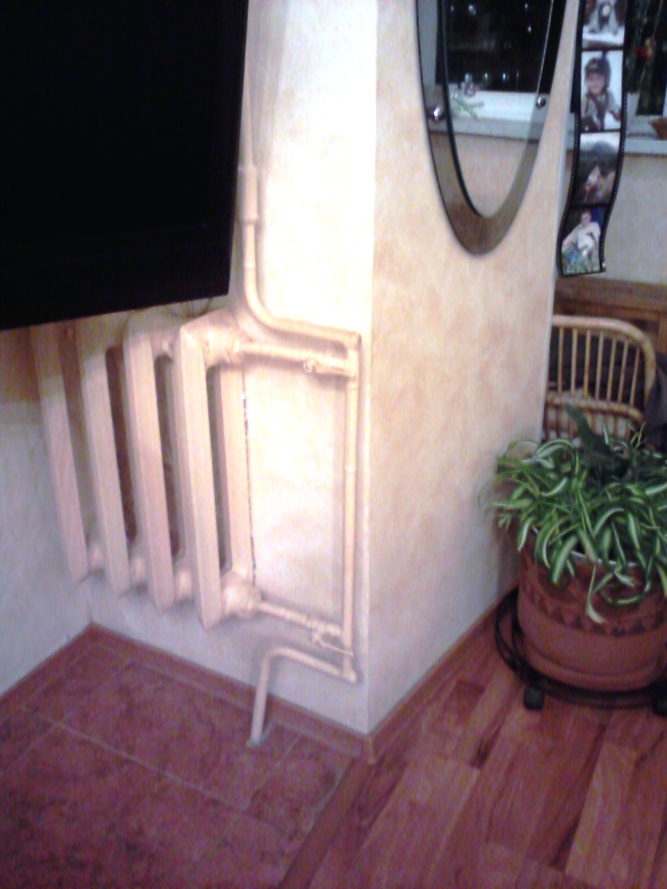

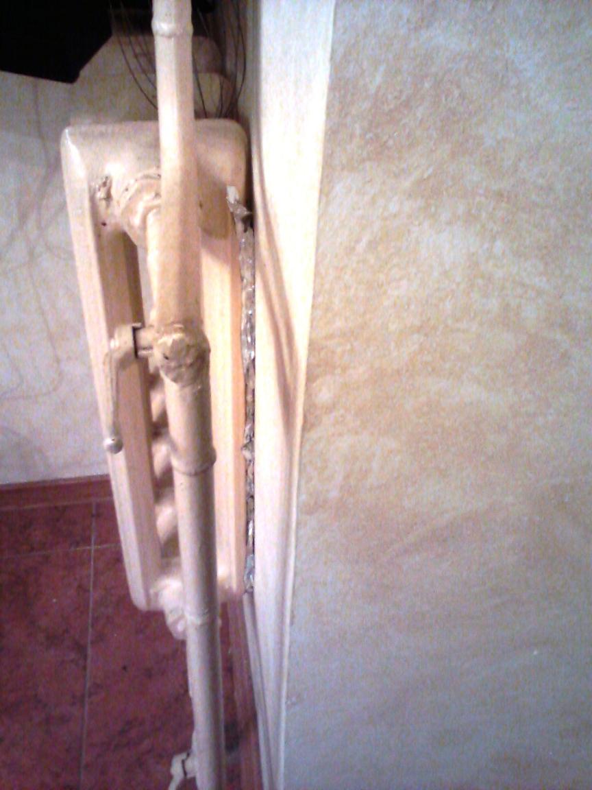

Уважаемые форумчане! Дайте совет бабушке невзирая на ее женский пол! У меня кухня 15 кв.м. обогревается чугунной гармошкой на 4 ребра. при присоединении лоджии к кухне существующую на тот момент батарею развернули в противоположную сторону, расстояние от стены до батареи меньше 1 см, ширина стены для размещения радиатора 70 см. Хотела разместить SIRA RS 800, но прочитала Ваши отзывы о ней и думаю, что все-таки надо ставить Rifar monolit. В это пространство помещается max 5 ? секций, потери тепла существенные при неправильном выборе. Что и как - подскажете?

На форуме есть фотки установки батареи на торец стены. Ну и как бы, не кошерно будетсмотреться биметалл рядом со старой чугуниной.
БабаОля написал : думаю, что все-таки надо ставить Rifar monolit.
Направление теплоносителя уже разведали?

А если позволяют размеры, то можно попробовать 2 вертикально. Друг над другом. Как вариант.

День добрый! Лоджия утеплена (стены, пол). Ставить хочу ВМЕСТО чугунной, на ее место. По словам сантехника поток сверху. Нашла на сайте установку с разворотом на 90 обычного БИрадиатора, так ставить что-то боюсь-все зависит от квалификации сантехника, можно и не угадать. Поэтому и хотела SIRA RS 800. Если для надежности не SIRA а MONOLIT, то он только с осью 500, выше не бывает. Вчера посмотрела - похоже и 5 секций не поместится, только 4. Вот и голова болит - что же лучше поставить? Спасибо за отклик

Санёк13 написал : А если позволяют размеры, то можно попробовать 2 вертикально. Друг над другом. Как вариант.
Т.Е. два комплекта по 4 секции MONOLIT на одном стояке "с фигурной сваркой"?
Динамика просмотров говорит о том, что либо моя тема актуальна, либо праздное любопытство профессионалов, а отвечать неинтересно, так? По-прежнему надеюсь на профсовет - как лучше? Радиатор нужен только на место старого. Всем заранее спасибо

БабаОля написал : Хотела разместить SIRA RS 800, но прочитала Ваши отзывы о ней
Сильно упало качество за последние годы или "неполный" биметалл смутил? :)
БабаОля написал : max 5 ? секций
А не 6-7? Какая ширина простенка? С угловыми вентилями много чего наварить можно.

БабаОля написал : либо моя тема актуальна, либо праздное любопытство профессионалов, а отвечать неинтересно, так?
Это Вы не пожелали ответить, какое направление подачи. Два вентиля на фото есть, сезон - проверяйте.

БабаОля написал : По словам сантехника поток сверху.
И Вы готовы поверить на слово?

Да, т.к. надеюсь, что эта переделка последняя А не 6-7? Какая ширина простенка? С угловыми вентилями много чего наварить можно.
Ширина стены, на которой стоит (гармошка со всеми подводками) 70 см А насчет подача пойду опять сегодня в УК Спасибо за участие

ВТБ! написал : И Вы готовы поверить на слово?
Приду домой-проверю сама через закрыть-открыть краны, как здесь советовал Олегович

БабаОля написал : А насчет подача пойду опять сегодня в УК
Н-да, самостоятельно определить при несмещённом байпасе затруднительно. :( А ошибиться - себе дороже. :(
БабаОля написал : 70 см
Стояк в угол, угловые вентили и байпас сложной формы. Тут на форуме есть фокусник, можете посмотреть его фотографии.
