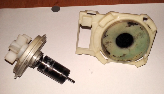

добрый день, мастера. сегодня перестала качать помпа стиралки Bosch Maxx 6 (WAE201600E) выключил на сливе, т.к. не понравился звук, производимый помпой. открыл заглушку, там отказалось полведра воды, все слил мин за 10. вывод напрашивался сам собой. запустил без воды, чтобы посмотреть работу крыльчатки. движения какие-то неоднородные, рваные что-ли. дальше снял помпу, отсоединил патрубок. при прокручивании крыльчатки обнаружил люфт на 225 град! есть еще и продольный люфт оси, мм 4-5, относительно крышки. снял блок статора, разобрал сам ротор. вылилась вода и внутри обнаружил кучу вонючей серой массы. что это, догадываюсь. судя по всему нарушилась герметичность соединения и внутрь ротора пошла вода. пробовал снять крыльчатку с вала, не дается. пока на этом остановился. кто-нибудь сталкивался с подобным? помогите советом, пожалуйста:
возможно ли снять крыльчатку с оси, не повредив ее? внутри блока ротора должна быть какая-то смазка или нет? продольный люфт - так надо? если нет, как его устранить?
фото прилагается...

Меняй помпу.

собрать обратно, капнув немного масла на опору ротора. большой шанс, что все будет жить , а проблема была в какой-нибудь бумажке, попавшей под крыльчатку
