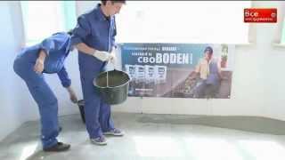

fabler написал : На мой взгляд маяки имеют смысл, если выводить не в горизонт, а сводить к некому среднему уклону.
Неверно. Маяки создают базу для правила или играют роль маркера (поэтому и названия - маяк). Натертый же маяк позволяет свести толщину в ноль (если стоИт такая задача), в отличие от штукатурных перфорированных, с которыми остается высота 6 мм минимум. А 6 лишних милиметров на 90 кв м это 30 мешков - 15 тыс. В варианте с натертыми маяками возникает проблема трещины вдоль них. Поэтому тот же Бергауф в своем Инструкция по выбору и применению наливных полов Bergauf показывает саморезы, но это вариант для продвинутых пользователей и надежных, с точки зрения растекаемости, смесей, к которым он сам (Бергауф), если сказать честно, относится условно, . Вся проблема в пресловутом конусе. У строителей, для характеристики подвижности раствора есть такое понятие - величина осадки конуса. Берут ведро забивают его бетоном, ведро переворачивают, если раствор жесткий, то из ведра выпадает бетон по форме ведра и не оседает, как песок из формочки в детской песочнице. Если опадает, то размер конуса ниже и по нему судят о подвижности смеси, от жесткой, до литой. Так вот у недорогих смесей этот конус все-таки присутсвует. Если просто вылить ведро на пол, раствор полностью не растечется и будет бугор - конус. Вот его нужно разравнять - валиком, правилом, шпателем и т.д. Насколько это качественно будет сдлано, настолько ровный будет пол. Растекамость также зависит от подготовки основания, насколько грамотно и подходящим материалом выполнена грунтовка. Видите сколько составляющих и испольнитель все это рассчитывает. Поэтому Барчелоннета и принял определенное решение, которое в Ваших условиях, посчитал оптимальным. А Вы на него ... халтурщик. Он ... не халтурщик, он - партнер (с).
