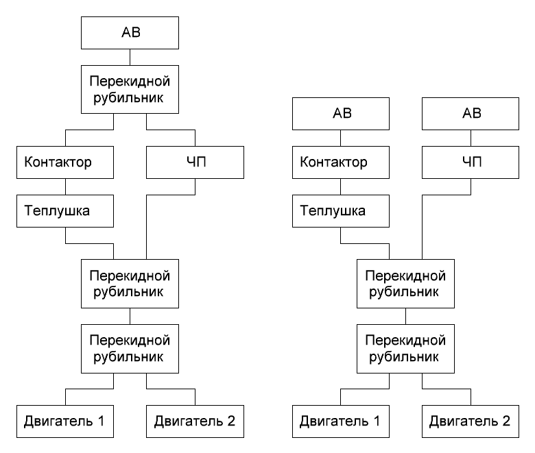

Вот парочка простейших вариантов с ручным переключением :)

ksiman написал : Вот парочка простейших вариантов с ручным переключением
Вот-вот, огромное спасибо, схема слева и мне в голову пришла =) Скажите, а какой рубильник взять на 100А (нашел только некие Combo C и все), мне, как я понимаю, нужно на 9 полюсов всего?
Опять же по схеме слева, думаю вместо рубильинка после АВ сделать клеммники, а перед ЧП все-таки контактор, т.к. требуется по инструкции.

Шварцштейн написал : Скажите, а какой рубильник взять на 100А (нашел только некие Combo C и все), мне, как я понимаю, нужно на 9 полюсов всего?
Рубильник на 3 полюса и 2 направления (положения)
Шварцштейн написал : Опять же по схеме слева, думаю вместо рубильинка после АВ сделать клеммники, а перед ЧП все-таки контактор, т.к. требуется по инструкции.
Какой именно ЧП требует контактор? Обычно требуется коммутационный элемент для безопасного обслуживания. Рубильник в этом плане лучше контактора

Теоретически, работать будет. Практически - надо вводить дополнительные блокировки и задержки на контакторы. Плюс ставить дополнительные рубильники для обслуживания, т.к. контакторы не обеспечивают безопасного отключения :(
Простые и безопасные схемные решения Вам уже были предложены, например на базе реверсивных рубильников ABB OT100F. А грамотно написанная инструкция поможет избежать ошибок управления.
