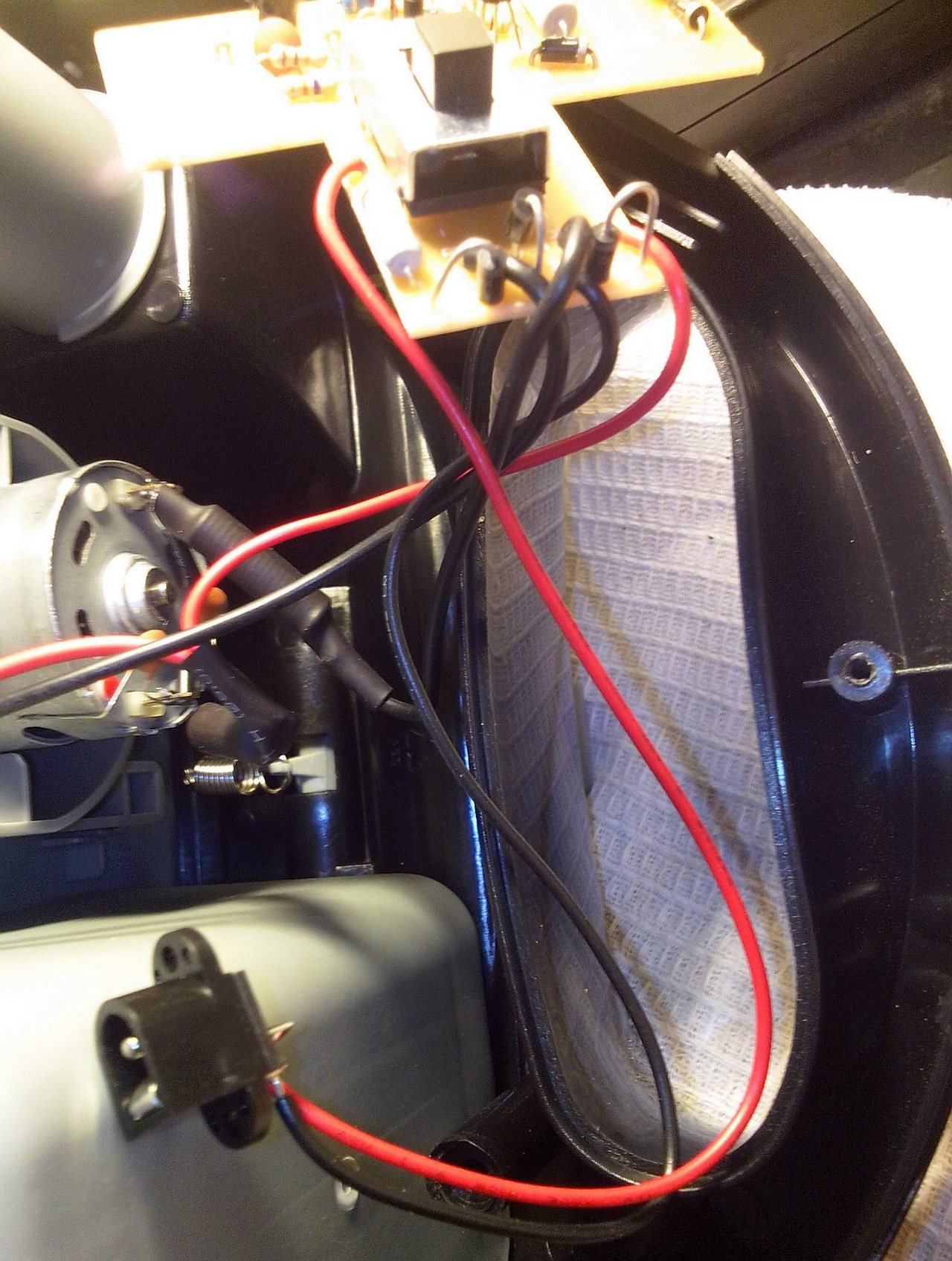

Здравствуйте. Купил авто пылесос Waeco PowerVac PV100. Основное предназначение: сбор воды из ячеек ковриков (кто знаком с ковриками от EVA-DRIVE, тот понимает суть проблемы) в зимние снегопады, ну и попутно поддержание порядка в авто после двух короедов . Пылесос сосет отлично, но... он работает только от встроенного аккумулятора 12В 2.6Ач. Работает около 15-18 минут. От сетевого адаптера 220в и от автомобильного прикуривателя, пылесос только заряжается (отсоединял аккум. - не работает от сети). Не могу понять сакральный смысл сего решения??? А ручки чешутся: параллельно от аккумулятора вывести на корпус гнездо и уже туда подключаться от прикуривателя. Но боязно за последствия... не сгорит ли чего??? Хотелось бы услышать мнение разбирающихся в электронике форумчан. Если надо, могу разобрать.

Поставить тумблер для перевода пылика в режим прямого питания от бортовой сети и спокойно питать его от чего хотите. Сакральный смысл в автономности, беспроводной. При прямом питании двигателя пылесоса внутренний аккумулятор лучше отключать, прямое подключение может плохо сказаться на разряженном встроенном аккумуляторе, а заряжать как обычно через зарядные устройства, скорее всего там есть ограничители тока зарядки.

а к чему подключать этот тумблер? в разрыв питания + провода встроенного аккума не поставить, т.к. в этом случае не включается он от сети. Предполагаю, что тут гнездо питания как у ноутбуков: втыкаю штекер от сети (или 12В авто) - разрывается цепь идущая к двигателю?
Medtech написал : скорее всего там есть ограничители тока зарядки.
не знаю, но он автоматически отключается как зарядиться.

Скорее всего рабочий ток в разы (до 10 раз) превышает зарядный. По времени зарядки можно прикинуть.

заряжает за 10часов. Вот разобрал:
