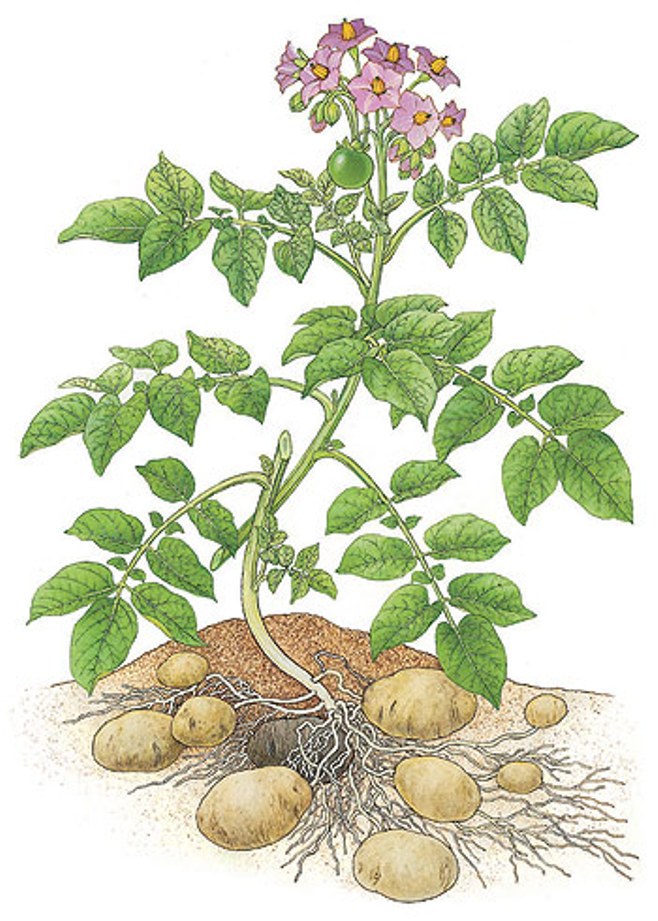

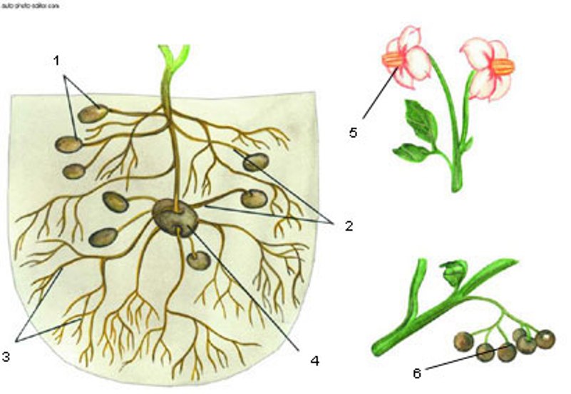

amentist написал : Андрей6319, В чем смысл М-образных гребней? В чем смысл,что раньше прорастает? Смысл высокого гребня и сразу при посадке я вижу в уходе от воздействия возвратных заморозков и образовании мощной корневой. "Англичане ружья кирпичом не чистют" В Германии сажают,крупный картофель,так как крупный картофель имеет больший запас питательных веществ,а значит мощная корневая напрямую влияет на урожайность.Пока ростки пробьют гребень заморозки пройдут и на развитой корневой обгонят по росту картофель,посаженный другим способом.
Если верить этим двум рисункам, то лучше сразу сделать высокие гребни, а не подсыпать понемногу землю, тем самым, увеличивая высоту гребня. Сама по себе высота гребня, наверное, не самое главное. Главное, выходит, длинна корня, до выхода на поверхность, на котором образуются дополнительные корни с клубнями. amentist, прав.

Марош написал : Если верить этим двум рисункам, то лучше сразу сделать высокие гребни, а не подсыпать понемногу землю, тем самым, увеличивая высоту гребня. Сама по себе высота гребня, наверное, не самое главное. Главное, выходит, длинна корня, до выхода на поверхность, на котором образуются дополнительные корни с клубнями. amentist, прав.
Тогда для разнообразия можно процитировать и мой пост на предыдущей странице
Андрей6319 написал : Клубни независимо от погоды развиваются именно выше семенного клубня, именно по этому и есть такая операция как окучивание. Причем окучивать надо не после всходов, а когда росток еще в земле. Этим достигается удлинение так называемого белого стебля, а значит и увеличение количества клубней. Только вот окучивать вслепую не всегда удается нормально.
Не вижу чтоб тут что-то шло в разрез с. Допустим в голландской технологии 80-х годов( возможно что сейчас что-то изменилось, не слежу) гребни формируются не во время посадки, а примерно через пару недель после. Хотя сейчас наверное все сразу, появились комбайны, которые практически всю весеннюю работу выполняют за один проход. К сожалению для частника с несколькими сотками покупать такую штуковину не имеет смысла. Что мы имеем... скажу немного по другому: что имею я в случае формирования окончательного гребня при посадке.

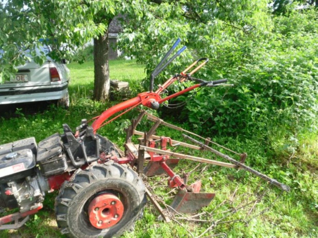

Почему невозможно что-то сделать с нитевидными сорняками в высоких гребнях, без их разрушения?
Вот такая дешевая борона позволяет содержать картофель в высоких гребнях в чистоте до всходов, не разрушая их, поддерживая гребни на одной высоте.

Марош написал : Почему невозможно что-то сделать с нитевидными сорняками в высоких гребнях, без их разрушения? Вот такая дешевая борона позволяет содержать картофель в высоких гребнях в чистоте до всходов
Да, это альтернатива тяпке и довольно хорошая. Но ее применение возможно только в начале роста, впрочем как и тяпки. А технология " произвел пуск ракеты и забыл о ней" применяется как раз в комплексе с гербицидами и действительно позволяет на все лето забыть о траве. Именно химическое убиение сорняков наряду с другими мерами позволяет добиться больших урожаев. При механическом удалении сорняков травмируются и тонкие корни картохи, которые находятся во всем объеме гребня, ну и как-то ученые мужи не рекомендуют трогать гребень после его формирования.
