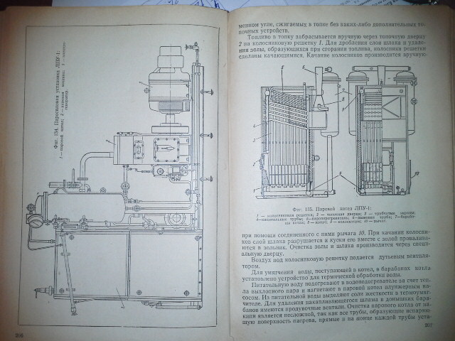

Забытую паровую машину хотим применить в производстве эл.энергии и тепла. Изготовили и запустили модель на 30 квт.Может пригодиться в сельском хозяйстве и деревообработке?

Ждать ничего не надо,достаточно заехать на автозаправку.
А в 60х прошлого века всерьез создавали для отдаленных ферм такие установки. К примеру высокооборотная паровая машина ЛПУ-25 вырабатывала 25 квт эл.энергиии и 150 квт тепла.

Георгий 51 написал : К примеру высокооборотная паровая машина ЛПУ-25 вырабатывала 25 квт эл.энергиии и 150 квт тепла.
только конел к нему нужно регистрировать в органах Госгортехнадзора :) А так получаем на выходе 1000 об/мин 18,5квт продолжительной мощности давление в котле 22 кг/см2 жрет он при этом 13 кг пара на 1 квт*ч при кпд котла 70 процентов получаем, чтобы получить эти 13 кг пара нужно 7000*13=91000кДж сколько нужно абсолютно сухих дров 91000/16300(обычно берут для дерева естественной сушки 10000кдж)=5,6 кг(9,1 кг) Таким образом чтобы получать с этого генератора 20кВт*ч нужно сжигать каждый час в топке минимум 115 кг сухих дров :) Веселенькое занятие
Дрова у нас стоят 1000 руб за 1 куб это примерно 960 кг березы
Итого 1 кв*ч с такой установки будет стоить 6,25 руб(конечно это без учета стоимости котла и генератора), вполне приемлемо если дрова будут халявные, а обслуживать установку будете сами
У 100квт дизель генератора вместе со стоимостью генератора, солярой и обслуживанием выходит около 10 руб за 1 квч, но соляру еще можно покупать у железнодорожников по 8 руб за литр :)
