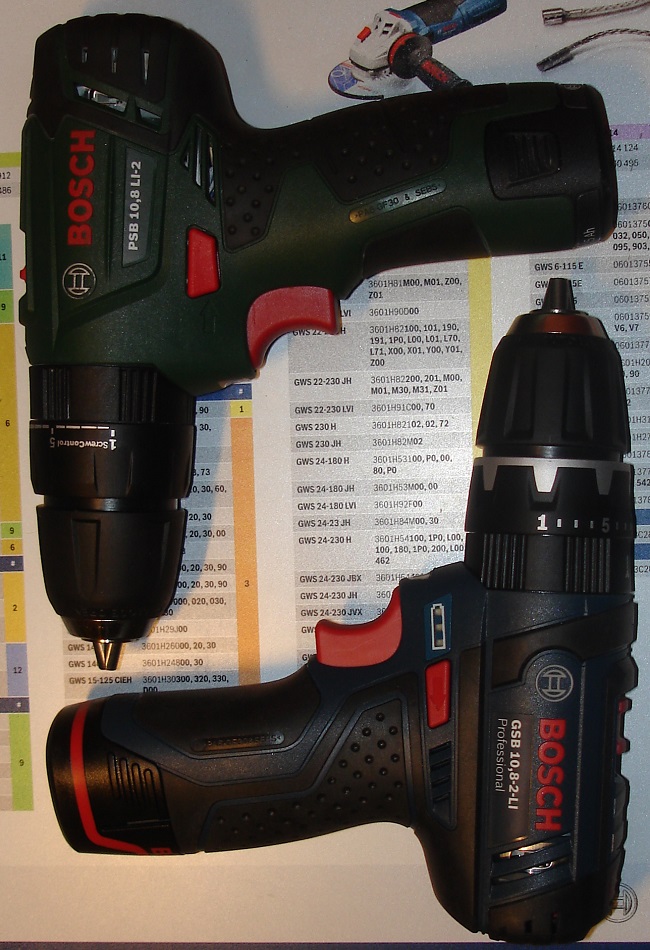

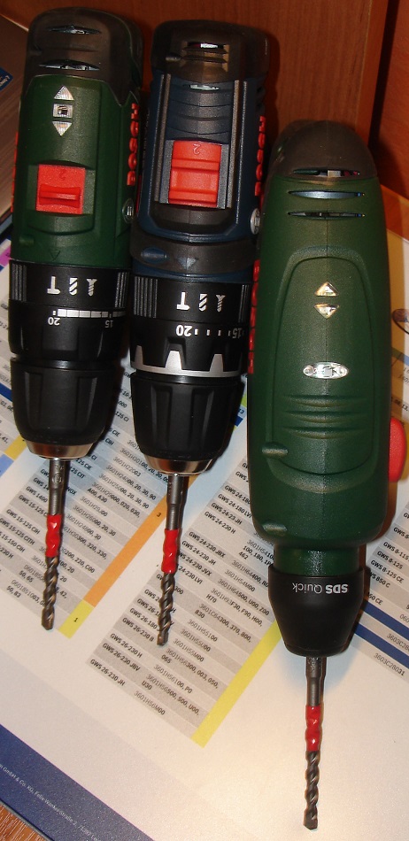

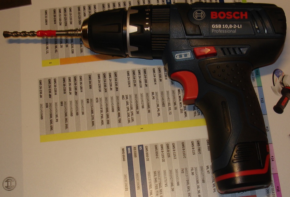

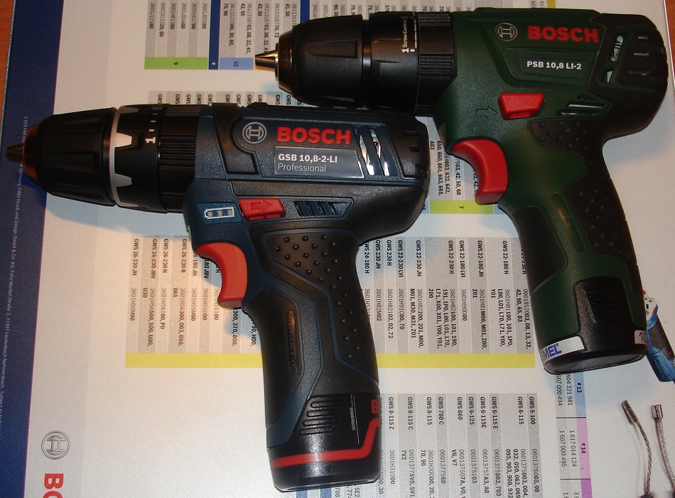

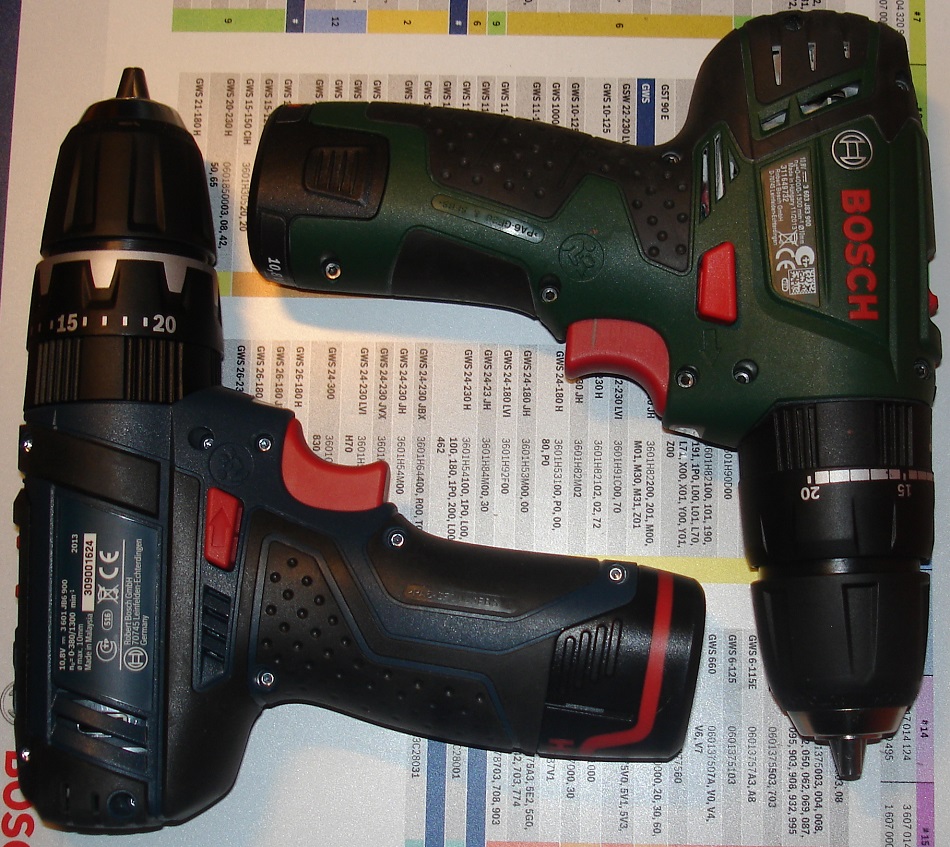

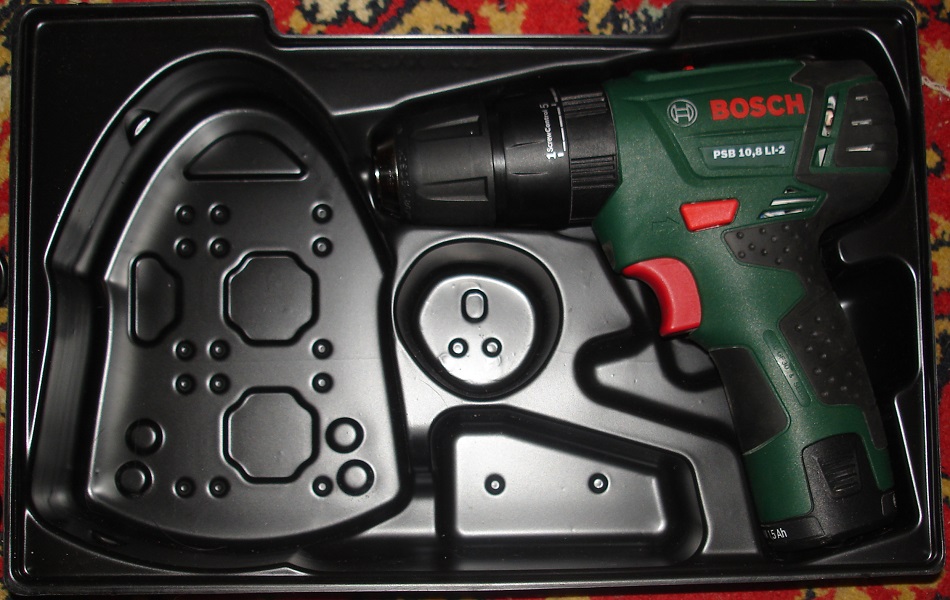

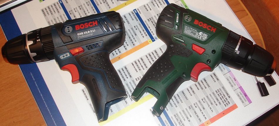

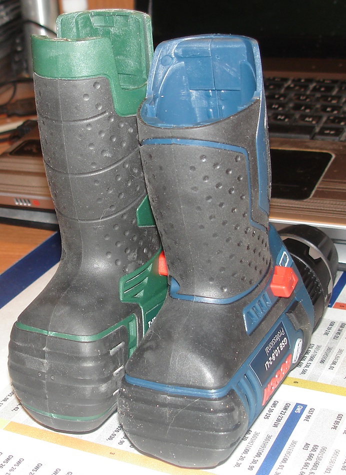

в эти выходные занялся и получил такой киш-миш тестОбзор а поскольку в планы вмешался пятничный Великий Господин Случай (он-то и подогнал Bosch GSB 10,8) и вместо некорректных терзаний инструмента - Bosch PSB и Uneo, пришлось некорректно потерзать уже троицу - Bosch PSB, GSB и Uneo и попытаться сравнить – несравниваемое ну а поскольку в забеге появился новый незапланированный третий участник, грешно было бы не сделать перед тестированием чисто визуальное фото/видео обозрение двовоюродных братьев Bosch PSB и GSB таких похожих и разных одновременно, но без их препарирования и лоботомии
и так ВНИМАНИЕ на сцене братья Bosch PSB и GSB 10,8
в профиль, фас и анфас и даже со стороны пяток
видео обозрение
Bosch PSB и GSB 10 8   00 обзор продолжение следует

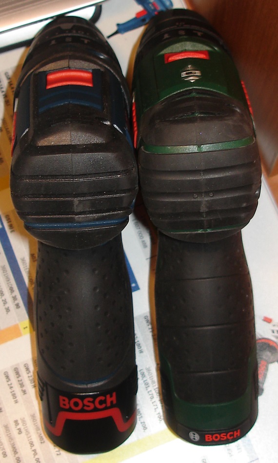

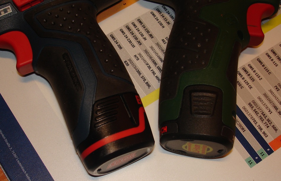

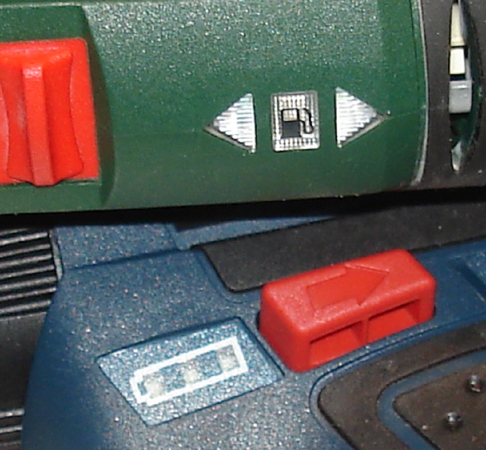

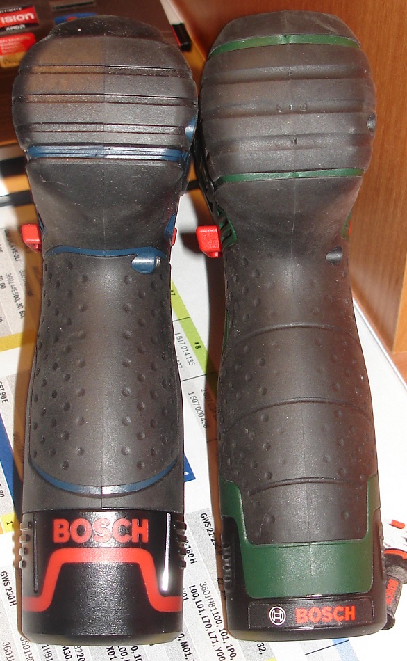

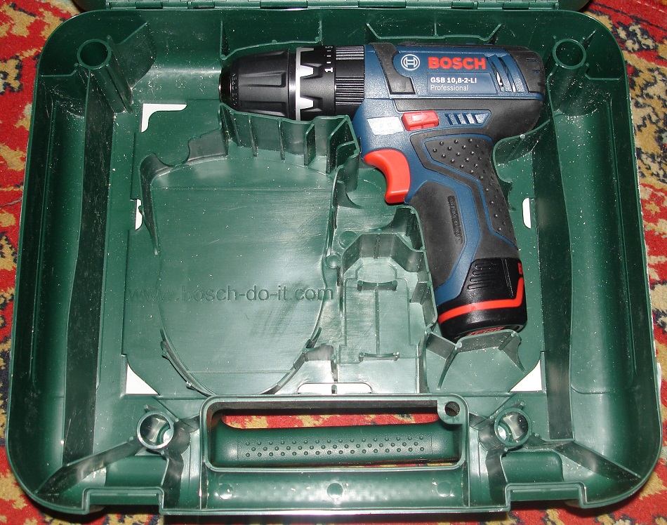

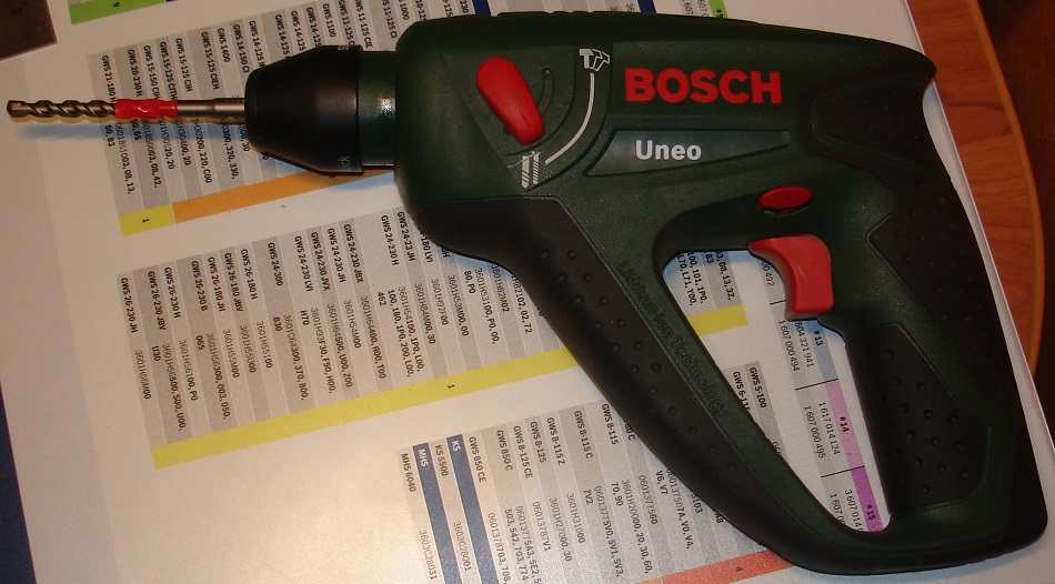

продолжение – 01 - Bosch PSB, GSB и Uneo (10,8)
различия поближе, ещщёёёё блиииижеее

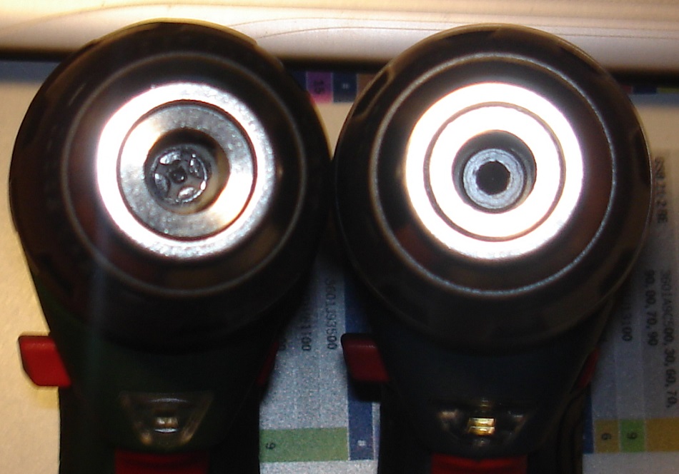

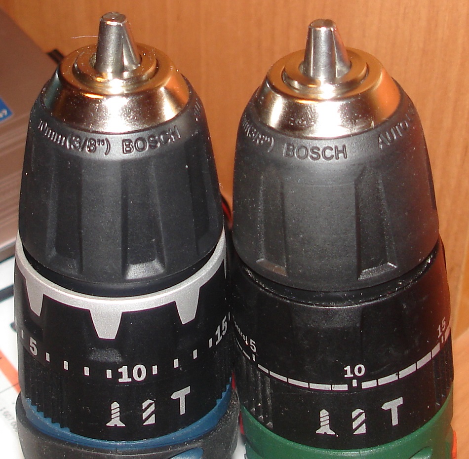

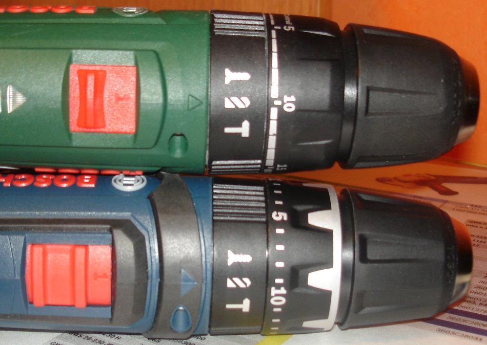

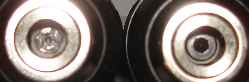

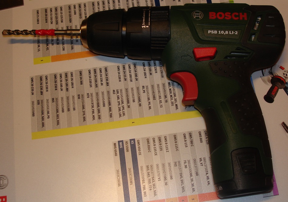

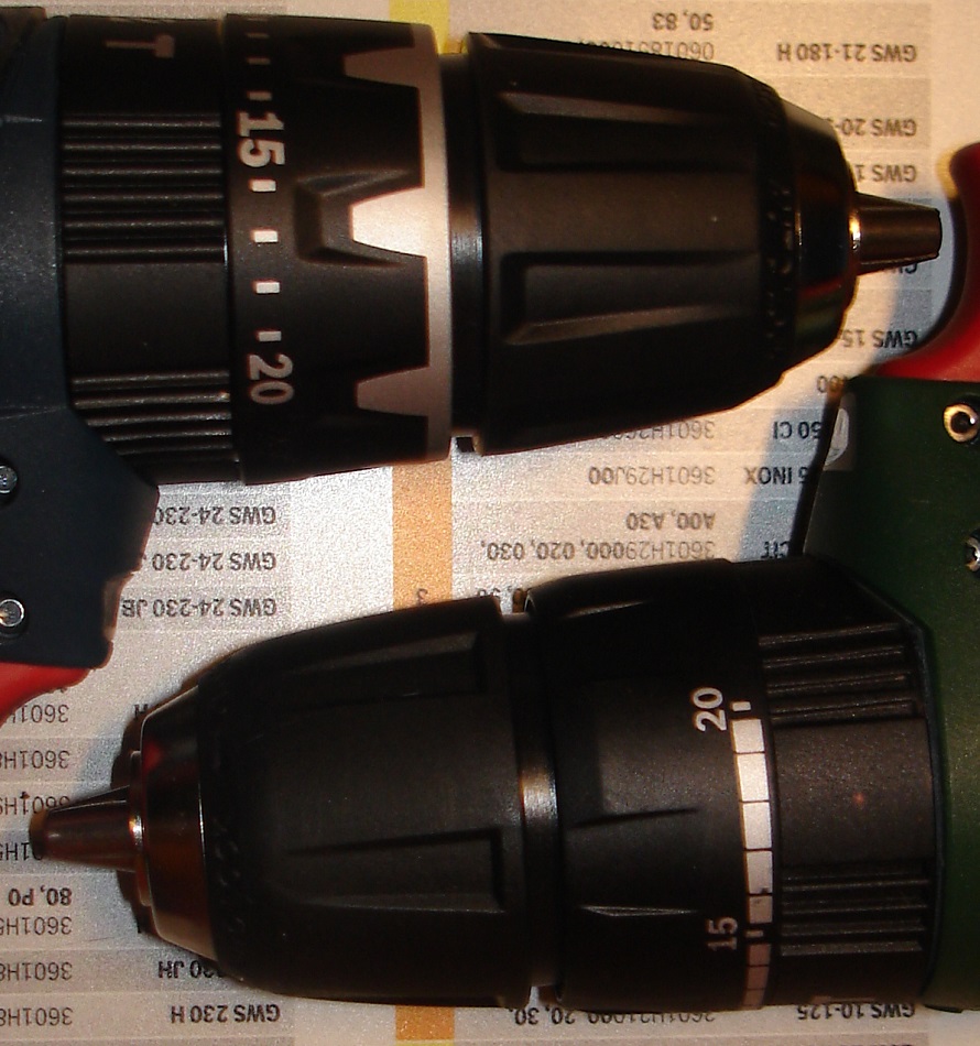

патрон -

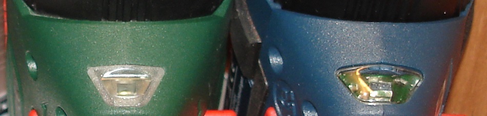

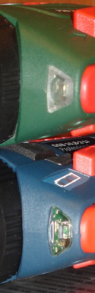

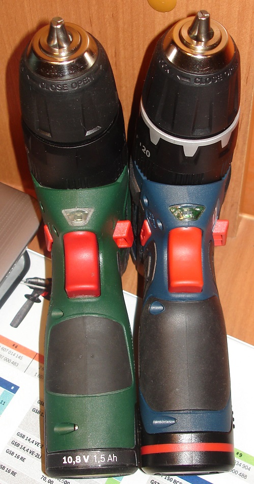

судя по всему патроны съёмные - попыток отвинтить пока не делал подсветка -

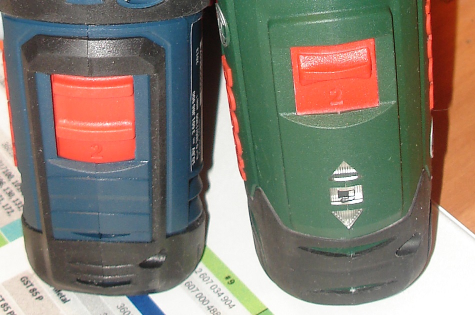

индикатор заряда АКБ - переключатель направления вращения - переключатели скоростей и режимов работы -

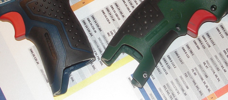

пистолетная рукоятка -

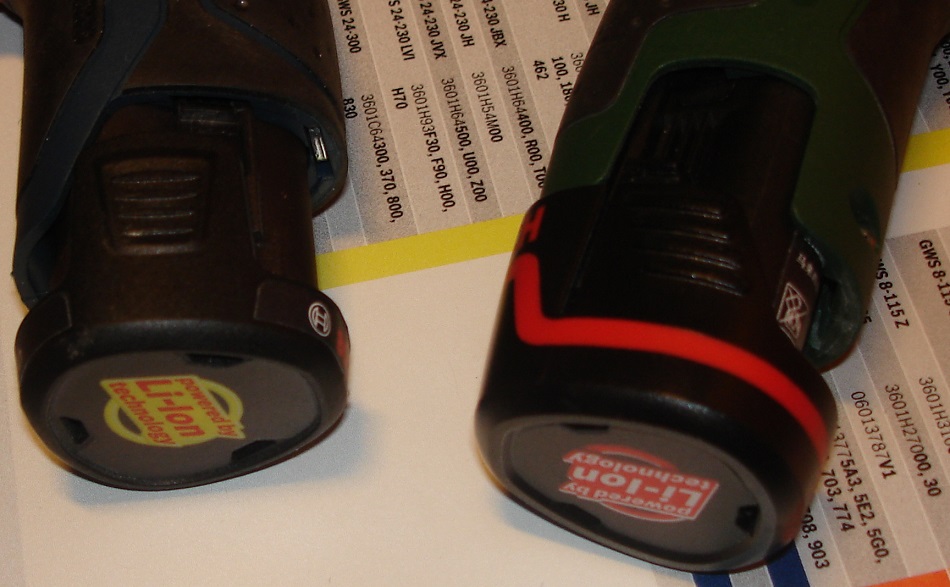

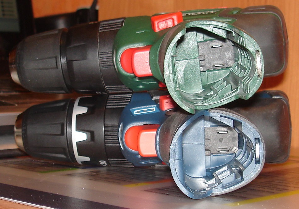

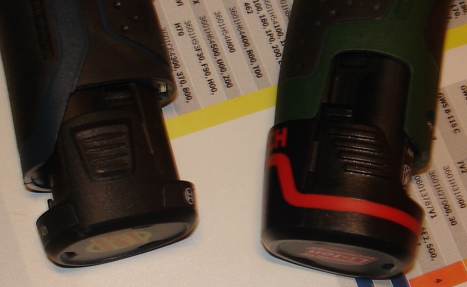

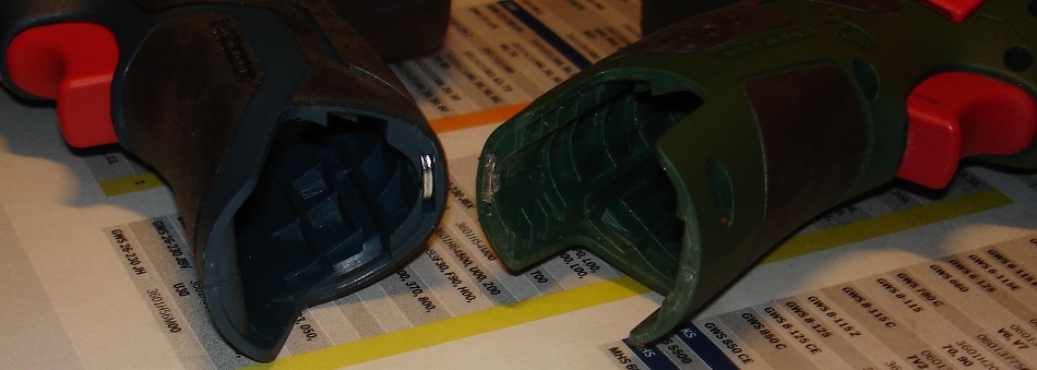

отличия посадочных мест АКБ -

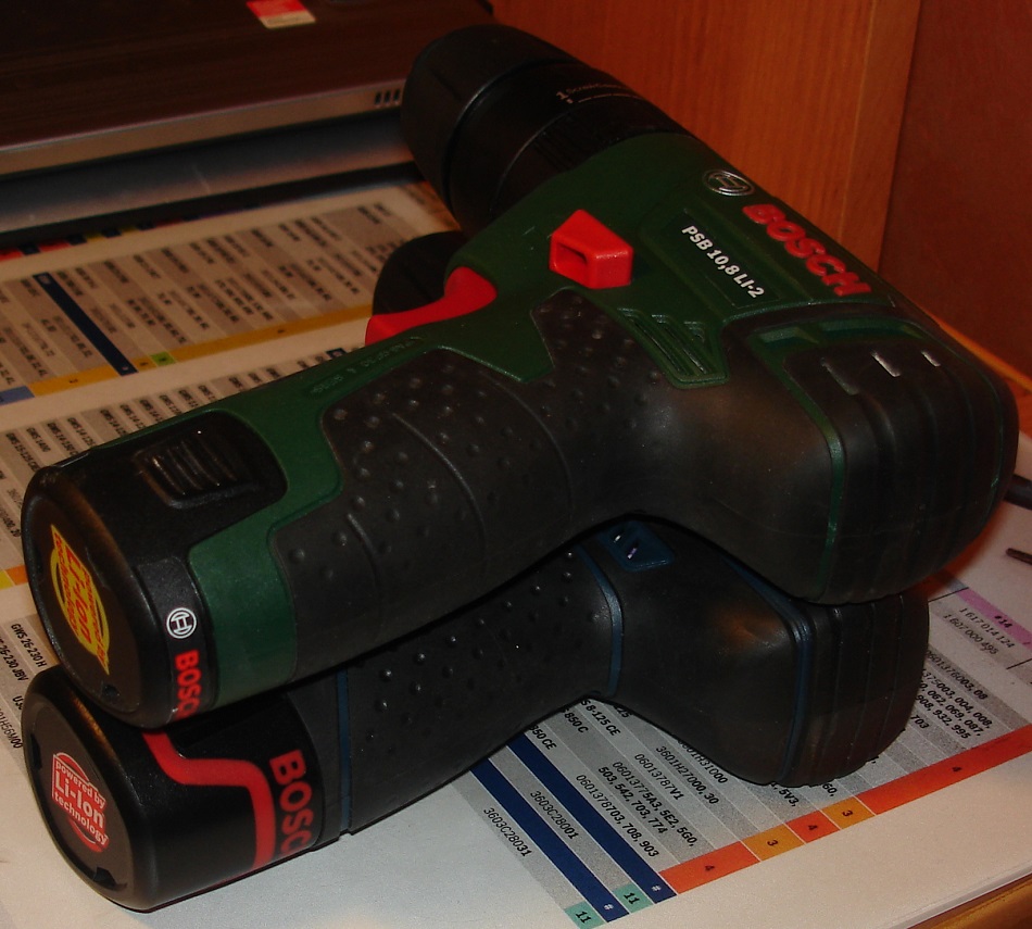

продолжение – 02 - Bosch PSB, GSB и Uneo (10,8)

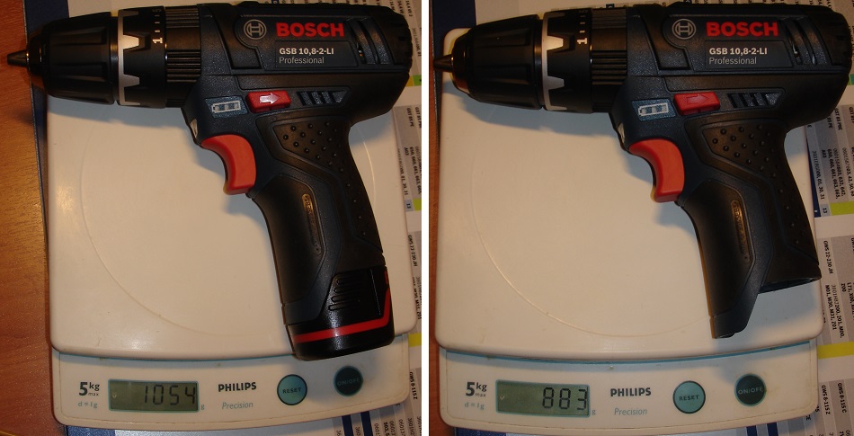

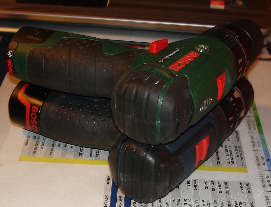

братья имеют практически одинаковый вес -
легко размещаются не в своём ложе -

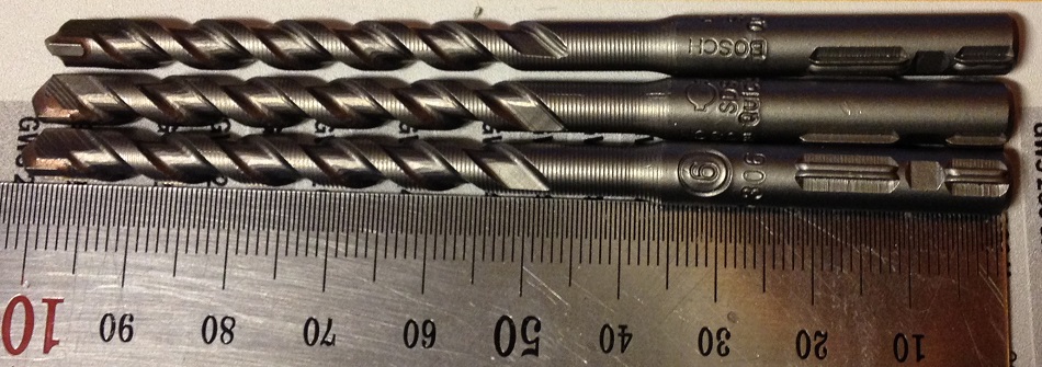

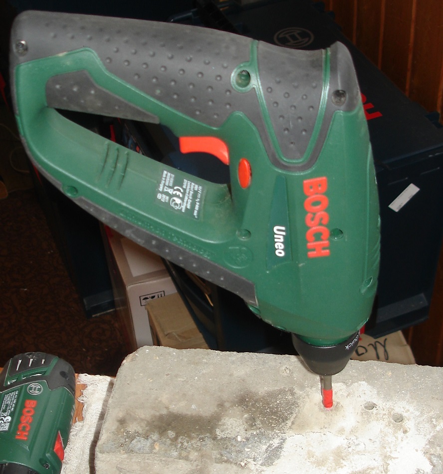

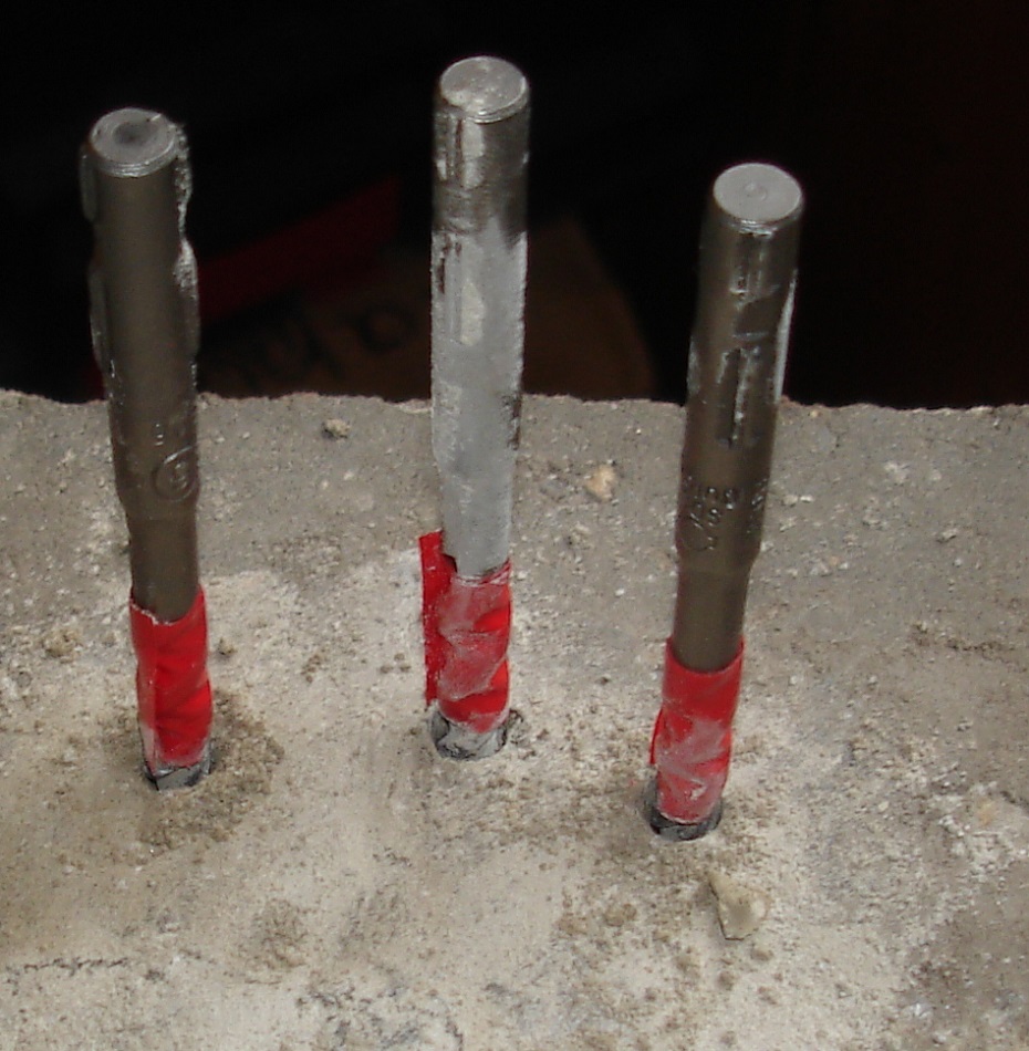

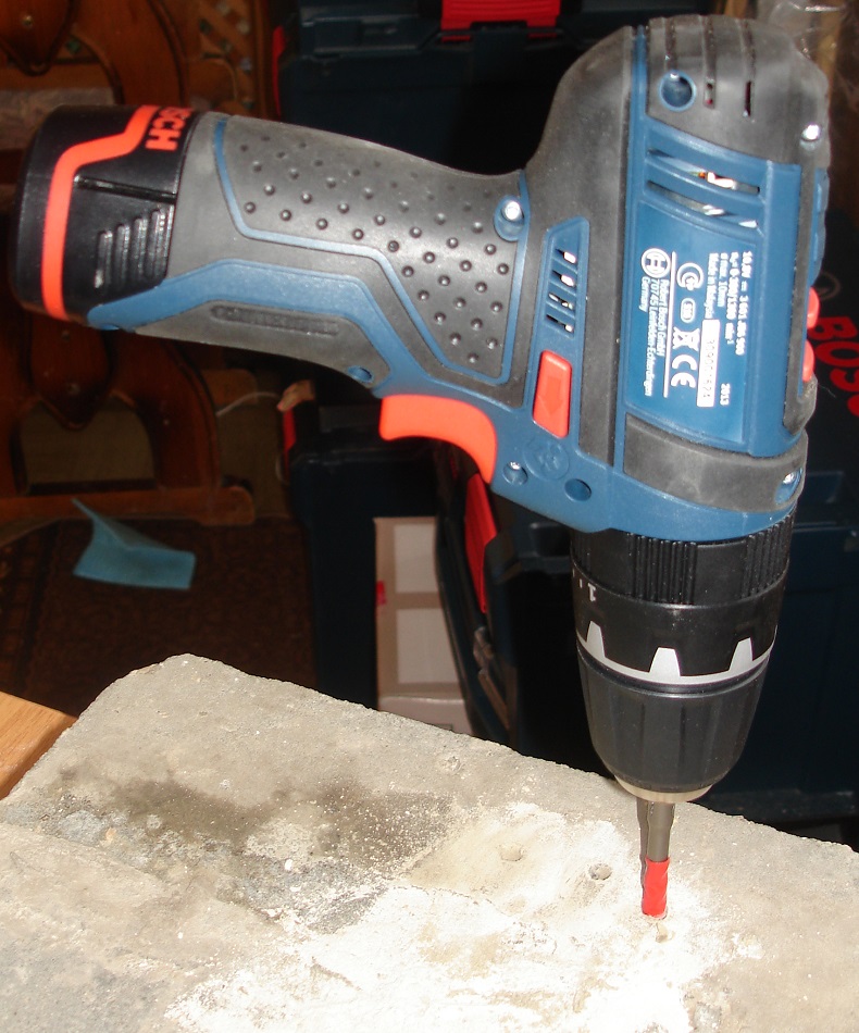

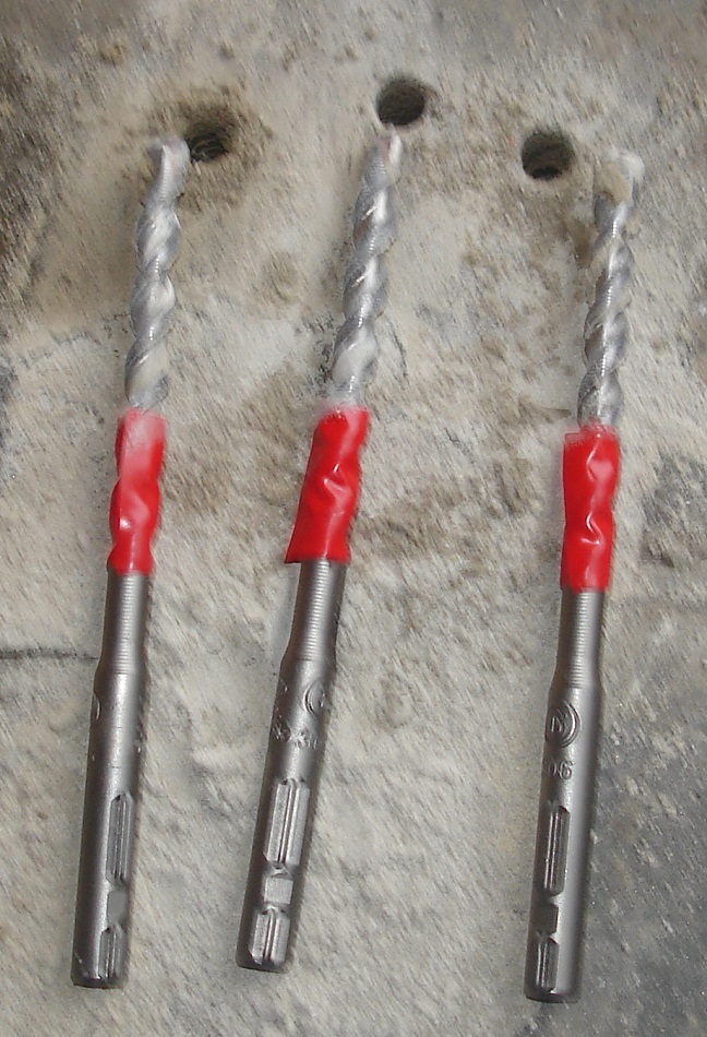

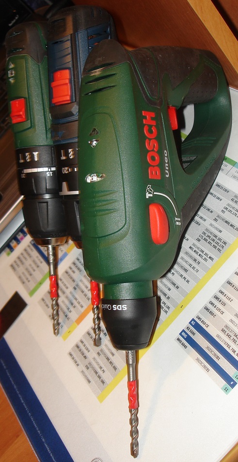

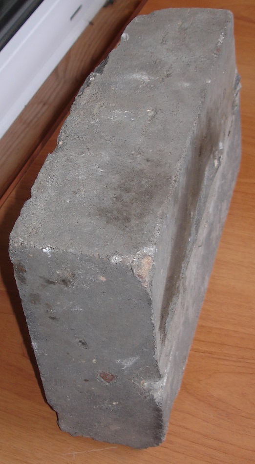

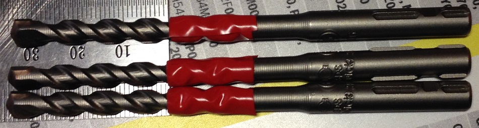

ну а теперь подготовка к некорректному тестированию Bosch PSB - АКБ 1,5а/ч, GSB - АКБ 1,3а/ч и Uneo - АКБ 1,3а/ч Принципы ударного сверления разные И для того что бы хоть как-то уравновесить шансы – используем ТРИ НОВЫХ сверла SDS-Quick-Sestem Ф6мм -
И ограничиваем глубину сверления 32мм - под стандартный пластиковый дюбель Ф6*30мм
Патронташи заправлены

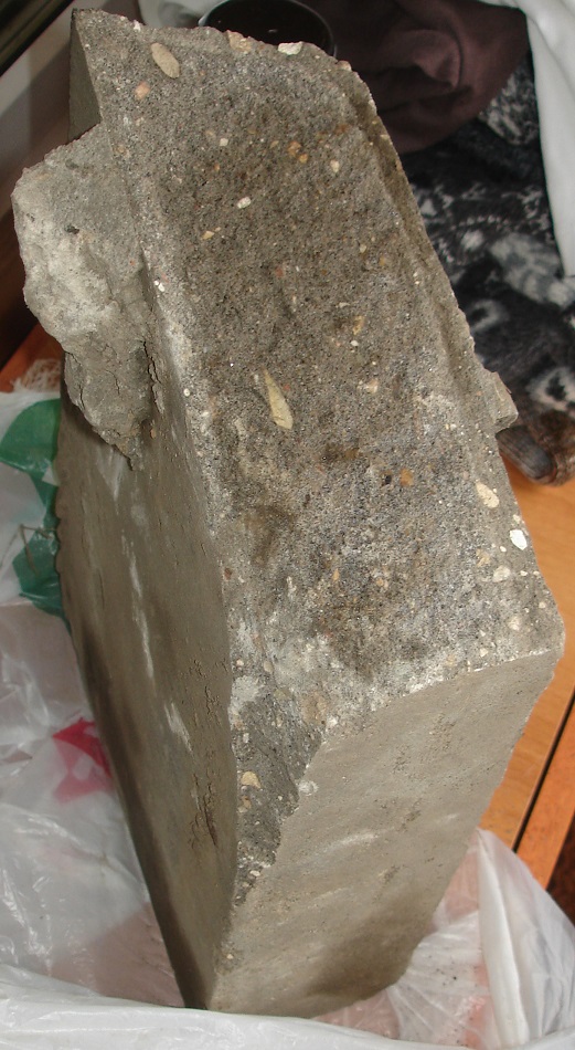

Оба-трое готовы к ...... Объект издевательства - обломок бордюрного камня –
пришлось зубило и молоток применить, всяку каку сбить, чтобы можно было на плоскость положить

продолжение – 03 - Bosch PSB, GSB и Uneo (10,8)

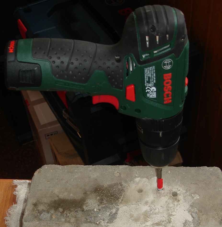

и пришло время сверлить камень.... бордюрный, а может поребриковый?
Всё вроде приготовил, но на Uneo забыл направление вращения переключить, переснимать ....... И от вибрации свалился секундомер, так что, кому надобно – отсчитывайте время по таймеру видео
00   Bosch PSB, GSB, Uneo 10 8   тараканьи бега   02
По осюсениям – Uneo однозначно входил с лёгкостью, PSB и GSB потяжелее – а главное – поставленную задачу – засверлиться по месту, когда припрёт - любой из них выполнит. Так что вам решать – получились тараканьи бега или нет

olki написал : используем ТРИ НОВЫХ сверла SDS-Quick-Sestem Ф6мм
вот это правильно. Кстати, меня удивило в своё время, что хвостовик бура SDS-Quick спокойно зажимается в кулачковый патрон. Кто не понял, пусть попробует зажать в такой патрон хвостовик бура SDS+ По поводу техники бурения: надеюсь, на UNEO Не сильно давили? Его бурение идёт не под нажимом, в отличие от дрелей.
Serg
Serg
Сообщений: 28307
03.03.2014 в 12:23:23
n-p-n написал : Кстати, меня удивило в своё время, что хвостовик бура SDS-Quick спокойно зажимается в кулачковый патрон.
Ничего в этом удивительного нет, Андрей. SDS-quick рассчитан на работу с буром с одноименным хвостовиком или с HEX1/4' - т.е. с битами.
n-p-n написал : Кто не понял, пусть попробует зажать в такой патрон хвостовик бура SDS+
А потом попробует купить бур SDS-quick ... с рабочими параметрами 8х300 скажем :) SDS-quick - это вещь в себе.
