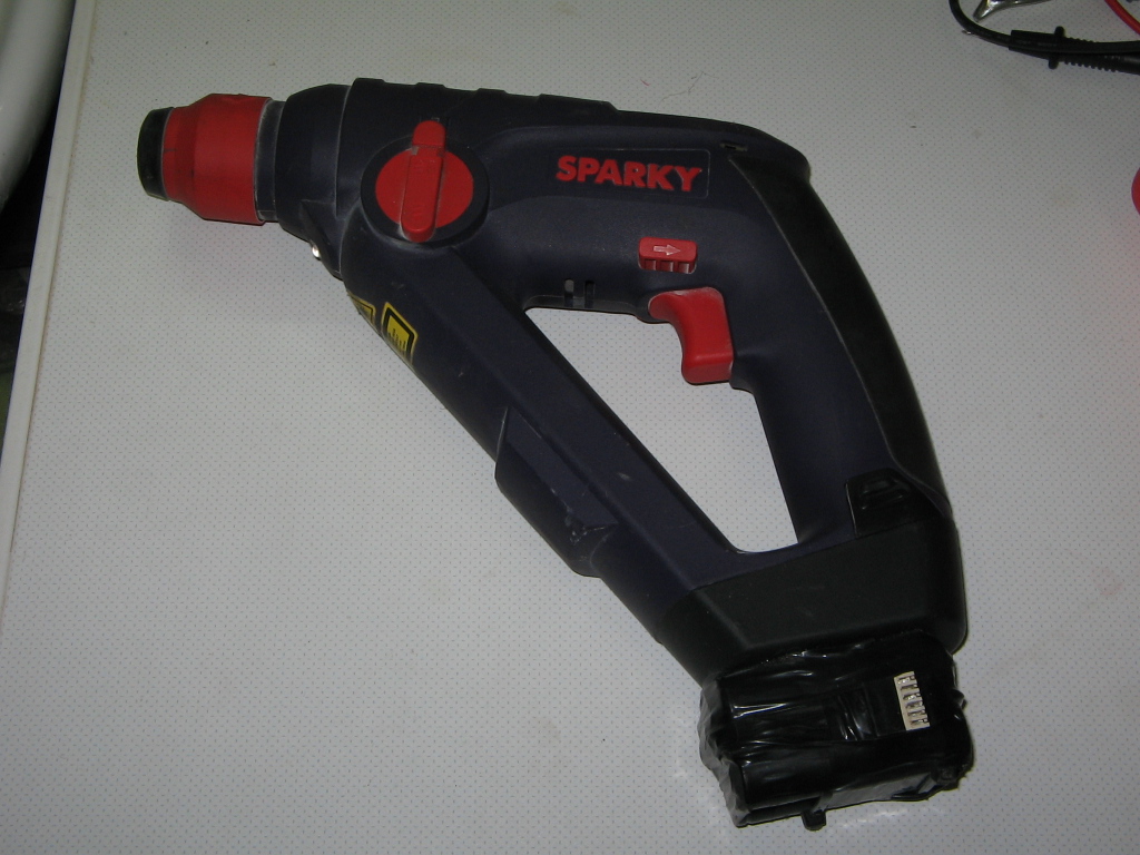

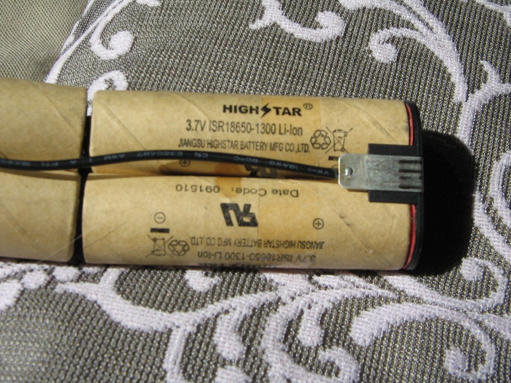

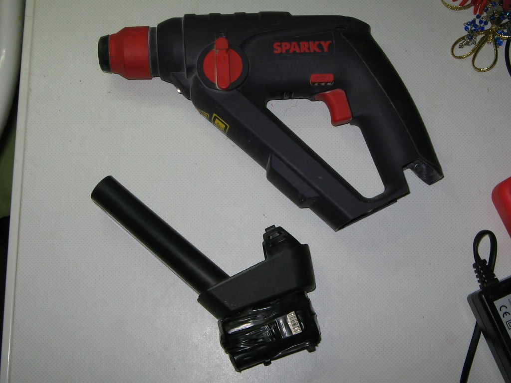

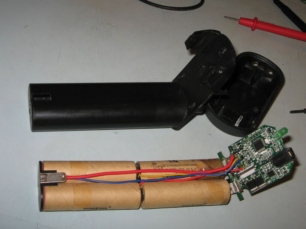

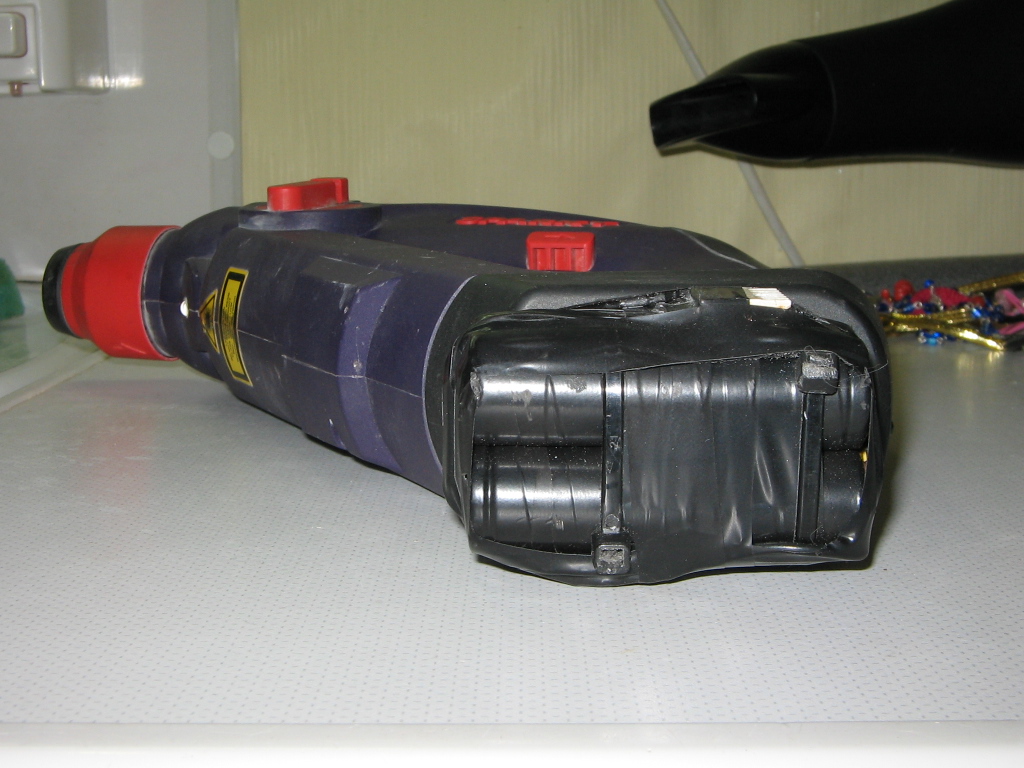

В активном поюзе есть те же я..ца, только в профиль, Спарки 14.4В. Открыл ему форсажный режим, из двух батарей сделал одну, то есть банки обоих батарей спараллелил. Ну очень ощутимо резвее бурит, обороты просаживаются значительно меньше (субьективно ессно). Даже напруга на холостых меньше садиться. Посему уверен, что если вместо 1.3 дать ему 3Ач, хотя бы 2, будет зверь. Потому как на штатной емкости он иногда вязнет в бетоне, оттого обороты падают и стазу тоска...А так по скорости бурения,+вес в 1.32кг (ща уже 1.5) зачет:applause: (тонкий намёк, ИС-лу ребрендинговая просьба взять на заметку, срочно увеличить емкость):)сорри заневтему...

пяпа написал : (тонкий намёк, ИС-лу ребрендинговая просьба взять на заметку, срочно увеличить емкость)сорри заневтему...
Какие нафик сори. Фотки Sparennogo pulemeta - гоните !:)

пяпа написал : Открыл ему форсажный режим, из двух батарей сделал одну, то есть банки обоих батарей спараллелил.
А может быть такое, что аккумы ёмкость потеряли? То есть токоотдачи уже не хватает. Вот и не тянут по одному.
