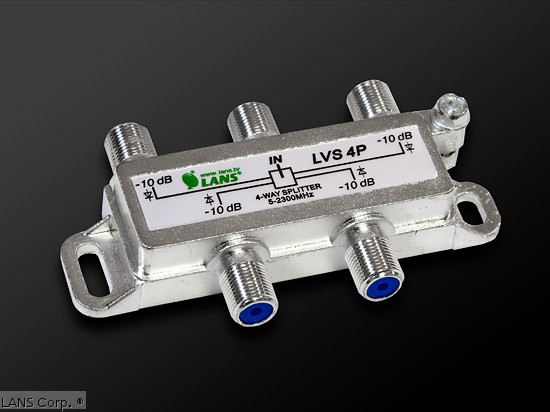

Подниму тему. Что имеется - кабельное ТВ (Ростелеком) - коллективная антенна. Каналы настроены "по кабелю", т.е. цифровые. Более 2х лет все было ок. На днях стала "рассыпаться" картинка на каналах - Первый, 5канал, Россия, НТВ - особенно. На остальных чуть меньше. Если переключиться на "антенну", т.е. аналог, то на тех же каналах Первый, 5канал, Россия, НТВ - картинка не рассыпается (понятно, что не такая "красивая" как в цифре). И что самое интересное, если "по кабелю" выбрать Первый канал HD, Россия HD (других нет) - картинка тоже отличная и не "рассыпается". Переписка с тех.поддержкой пока результата не дала, кроме как предлагают заменить делитель(разветвитель), штекеры и т.д. т.к. видимо идет затухание и т.п. Поэтому пока толь хочу изучить вопрос о делителе. И так что есть на данный момент: В щитке стоит вот такое:
В квартире "Делитель серии LV (5-1000 МГц)":
Может поменять его на LANS "Делитель серии LVS с проходом питания (5-2300 МГц):"
Или на WISI "Делитель на 4 направления с диодной развязкой (5-2400 МГц) Ослабление на отвод: менее 11 дБ"

01.01.2022 в 23:02:38
Dorison, для начала переберите соединения, потом исключите из схемы делитель и проверьте картинку

Среди множества вариантов, неисправный сплиттер - самый маловероятный. Если аналоговая картинка не "снежит", значит уровень сигнала нормальный.
Скорее всего вопрос качества соединений в разводке. Проверяется длинным кабелем от телевизора до щитка. Если работает нормально, "копайте" разводку.

Спасибо за отклики. Но, как объяснить тот факт, что "разваливается" не большая часть каналов. Если бы дело в проводке, соединении, то явно каналы плохо показывали бы все. И тем более на 3х телеках в квартире ситуация одинаковая. Пока первый анализ показывает, что картинка разваливается на каналах с частотой 314000

Dorison написал: Если бы дело в проводке, соединении, то явно каналы плохо показывали бы все.
вот как раз в проводке и может возникнуть такой эффект, в пассивном же слиттере просто неоткуда взяться чему либо в узком диапазоне частот, и надо очень постараться чтобы вывести его из строя, да и Ланс вполне годными изделиями торгует. слабое место это дешевые разъёмы, окисление, неаккуратная разделка

Наконец сегодня дошли руки до проведения экспериментов -
  1. Подключение тв минуя делитель в квартире - результат тот же.
  2. Подключение тв напрямую к делителю в щитке, минуя кабель заведенный в квартиру - результат тот же. Т.е. во всех двух вариантах подключения результат антологичный - картинка на "цифровых каналах" рассыпается.....
